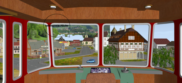

Toni Geschrieben 29. Dezember 2013 Geschrieben 29. Dezember 2013 Hallo alle zusammen,bin immer noch dabei einige Fehler von meiner Anlage (Große Märklin-Anlage) zu eliminieren, bevor ich mit der Ereignisverwaltung anfange. In diesem Zusammenhang fahre ich u.a. die Strecke (Cockpitkamera) mit einer Lok ab. Dabei ist mir aufgefallen, dass aus der Cockpitkameraansicht eine undefinierbare Fläche (weiß) auf der rechten Seite der Anlage zu sehen ist.Es handelt sich zweifelsfrei um die Berge mit den Wasserfall. Auch wenn ich sämtliche Reflektoren ausschalte, ist diese Fläche zu sehen. Spiegelnde Flächen gibt es da auch nicht. Komme ich in die Nähe der Berge, verschwindet die weiße Fläche und die Berge mit dem Wasserfall sind dann als solche auch zu erkennen.Wer kann mir dieses Phänomen erklären und wie kann ich den Fehler bereinigen?Foto anbei.Viele Grüße aus OWLToni
BahnLand Geschrieben 29. Dezember 2013 Geschrieben 29. Dezember 2013 Hallo Toni,ich hatte sowas Ähnliches auch schon, aber in schwarz, und aus der Vogelperspektive (nicht Draufsicht). Da kam es vor, dass ab und zu (nicht immer) ein Stück Wiese oder Wald (beides durch Texturen dargestellt) jeweils in etwaiger Dreiecksform die Frabe schwarz anstelle der dort aufgebrachten Textur zeigte. Wenn ich die Anlage dann neu lud, war der Fleck entweder noch da oder verschwunden. Eine "Regel" hierzu konnte ich bisher nicht identifizieren. Insbesondere ist es mir soeben nicht gelungen, den Fehler nachzustellen. Ich vermute, dass es (zumindest bei mir) etwas mit der Speicherauslastung und auch der Größe der Anlage (Gotthard) zu tun hat(te).Viele GrüßeBahnLand

BahnLand Geschrieben 29. Dezember 2013 Geschrieben 29. Dezember 2013 Hallo Toni und EASY,ich habe diesen Effekt auch schon bei meiner Gotthard-Anlage erlebt - kann ihn dort auch jederzeit nachstellen - habe ihm aber bisher keine weitere Beachtunggeschenkt, weil ich vermute(te), dass es sich hierbei um eine "beschränkte Reichweite" der Cockpit-Kamera handelt. Je näher sich die Kamara auf den Berg zu bewegt, um so mehr wird er aufgebaut. Ich bin gerade dabei, zwei kleine "Kurz-Videos" von der Situation auf beiden Anlagen zu produzieren. Diese kann ich dann auch gleich Neo schicken, dass er sich das Problem "direkt" anschauen kann.Verblüffenderweise tritt dieses Problem nur bei den Cockpit-Kameras auf. Schnallt man eine benutzerdefinierte Kamera auf die Lok, ist der Berg immer vollständig sichtbar (zumindest der auf meiner Gotthard-Anlage).Ich denke, dass ich die Filmchen heute Abend noch fertigstellen und (via Mail) versenden kann.Viele GrüßeBahnLand
Neo Geschrieben 29. Dezember 2013 Geschrieben 29. Dezember 2013 Hallo,BahnLand hat das Problem korrekt erkannt, es handelt sich hier um verschiedene Sichtweiten zwischen den Cockpit- und benutzerdefinierten Kameras. Mit dem nächsten Update werde ich die Sichtweiten angleichen.Viele Grüße,Neo
Toni Geschrieben 29. Dezember 2013 Autor Geschrieben 29. Dezember 2013 Hallo EASY und BahnLand,danke für Eure Mithilfe. Gefahr erkannt, durch Neos nächstes Update gebannt.Nochmals vielen DankGrußToni
