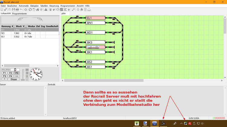

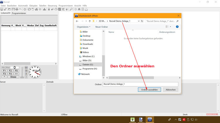

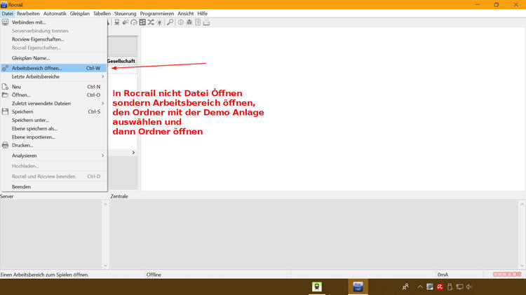

neffets Geschrieben 5. Februar 2018 Geschrieben 5. Februar 2018 Hallo Werner, Du mußt in Rocrail nicht Datei öffnen und versuchen die Datei Plan.xml zu öffnen, sondern Datei Arbeitsbereich öffnen zu dem Ordner navigieren in dem die Demo Anlage ist und diesen Ordner auswählen. Dann sollte es so aussehen, nur wenn Du den Arbeitsbereich öffnest fährt im Hintergrund der Rocrail Server hochund er stellt die Vebindung zum Modellbahnstudio her. Viele Grüße Steffen
