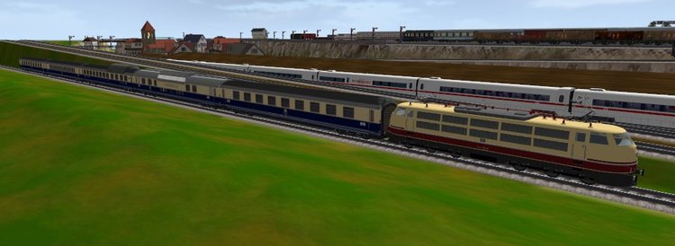

Rheingoldzug.thumb.jpg.5a210f4f76a79b92e
Die alten (beige-blauen) Rheingold- und Rheinpfeil-Wagen von 1962 sind durch Umfärben der TEE-farbenen Rheingold-Wagen entstanden.

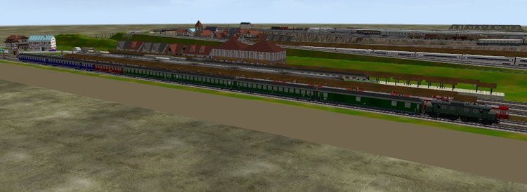

Schnellzug.thumb.jpg.4f7476bb00e6d6b14e4
Bei den jetzt doch dazu gepackten Schnellzugwagen in klassischer Farbgebung habe ich auf alte "BahnLand"-Fahrzeuge von mir zurückgegriffen. Da hier die Auflösung 1 Pixel = 10 cm beträgt, können Details hierbei leider nicht wiedergegeben werden. Aber "aus der Entfernung" geht es.
