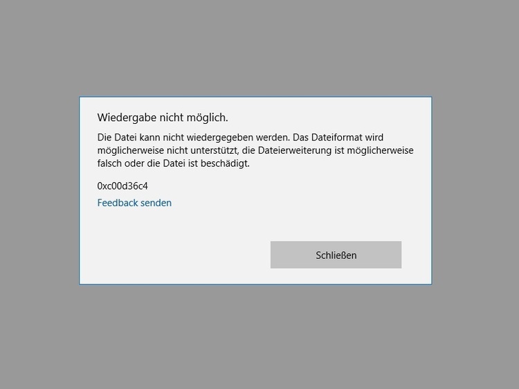

hallo neo @ alle zusammen. ich habe ein Problem mit videoaufnahmen. habe ein Video erstellt mit plugin Video aufzeichnung. dann zeigt Programm mir folgendes. video.jpg
Wer kann mir da bitte weiter helfen...danke schon mal im voraus...gruß schlagerfuzzi
Hallo Schlagerfuzzi,
ich hatte gestern im Prinzip dasselbe Problem (derselbe Text, aber ein anderer Code) mit dem Musik-Programm "Groove" (Windows-10-Voreinstellung für MP3-Dateien), während der Windows-Media-Player keinerlei Schwierigkeiten hatte, die Datei abzuspielen. Es war genau eine Datei von vielen, die dieses Problem hatte. Der einzige Unterschied: Ich hatte sie mit einem Musik-Bearbeitungsprogramm geöffnet, modifiziert und wieder abgespeichert (wie ich das schon oft gemacht hatte).
Ich habe dann die Datei kopiert (im Windows-Explorer dupliziert) und das Duplikat in ein anderes Verzeichnis verschoben. Danach konnte das Programm "Groove" die Datei wieder problemlos abspielen. Also habe ich die originale Datei gelöscht, der Kopie den originalen Namen gegeben und in das alte Verzeichnis zurück verschoben. Damit war der Fehler verschwunden.
Ich vermute, dass Windows selbst ein Problem mit dieser Datei in der "Dateiverwaltung" hatte, das ich durch das Umkopieren und Verschieben in ein anderes Verzeichnis "reparieren" konnte. Versuche es deshalb doch einmal mit Deiner Datei auf dieselbe Weise.
Einen anderen Tipp habe ich leider nicht.

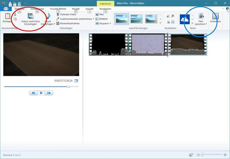

Hallo schlagerfuzzi,
ich benutze für meine Filme das Plugins "Video-Aufzeichnung".
Wichtig! Das Häkchen bei Aufsplitten muss gesetzt sein. Sonst wird die Datei zu groß.
Dann nehme ich das Programm von Windows "Movie-Maker" und lade alle teile ins Programm (Roter Kreis). Dann bearbeite ich das Video, schneide Teile raus oder setze Bilder ein, dann füge ich den Ton zu. Jetzt speicher ich das Video (Blauer Kreis) ab.
Vor den Abspeichern schlägt mir das Programm mehrere Formate vor. Ich benutze das Format "YouTube".
Und schon ist das Filmchen bereit zum Hochladen. Und zum selber anschauen benutze ich das Programm "VLC media player".
Gruß fex
