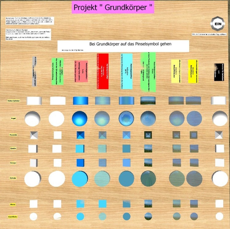

h.w.stein-info Geschrieben 18. Februar 2017 Geschrieben 18. Februar 2017 Hallo Bahnfreunde und Modellbauer Auf mehrere Anfrage auf Grundkörper habe ich eine Zusammenstellung gemacht - Für Anfänger An Hand der Beispiele kann man sehen was passiert , habe aber jetzt NICHT die Größen verändert - sollte selbst erklären sein. Eine Bemerkung muss noch erwähnt werden , wenn man die Reflextion - Funktion benutzt , sollte man daran denken , das der Grafikkarte viele gefordert wird an Berechnung . Dabei gehen die Framerate runter , wer nicht so eine starke oder gute Grafikkarte hat sollte diese Funktion nicht anwenden . Sollte ich noch was vergessen haben BITTE ich hier es zu ergänzen . Hier eine mbp - Datei mit allen Grundkörper - ganz rechts kann dann jeder dann selbst ausprobieren , wie er sich das vorstellt . Anhand der Beispiele soll nur die Darstellung gezeigt werden ! Projekt - Grundkörper.mbp Hier mal ein kleines Bild dazu : Mit der mittle Maustaste kann die Platte gedreht werden - um alle Seiten sich an zu Sehen - der EIN / AUS Schalter kann benutzt werden für die Tag und Nacht Funktion !! Wie immer sollte Fragen trotzdem sein - einfach nachfragen ! Viele Grüße HnS
Eckhard.Pfahl Geschrieben 18. Februar 2017 Geschrieben 18. Februar 2017 Hallo Hans als ich deinen Hinweis mit der Reflektion gelesen hatte, da dachte ich mir, das das viele Wasser im und vor allem um das Industriegebiet herum auch reflektiert. Ich habe spasses halber mal bei jedem Wasser die Reflektion von 50 auf 10 runter gesetzt. Und, was soll ich sagen. Die FPS wurden langsam höher. Das macht schon ordentlich was aus. Danke Hans für den Tipp Lieben Gruß und bleib gesund! Eckhard
h.w.stein-info Geschrieben 18. Februar 2017 Autor Geschrieben 18. Februar 2017 Hallo Eckhard Danke für die Blumen oder Daumen hoch , wo ich helfen kann , helf ich gerne . Ich brauche auch bei manchen Sachen Hilfe . So sehe ich das Teamwork ( Gruppenarbeit ) , es gibt immer was neues zu lernen und jede hilft wo er kann . Gruß HnS
