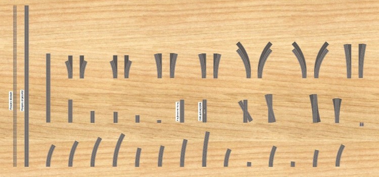

Hallo Pinte,
;) schau er mal unter
da gibt es viele Gleise ----
die Gleissysteme sollten in allen Versionen verfügbar sein. Wenn nicht - Neo fragen.
viele Grüße, Henry
Bearbeitet von Henry

Hallo Henry, ja, der Roco-Ordner ist da. Auch die Unterordner sind da, aber sie sind alle leer!
