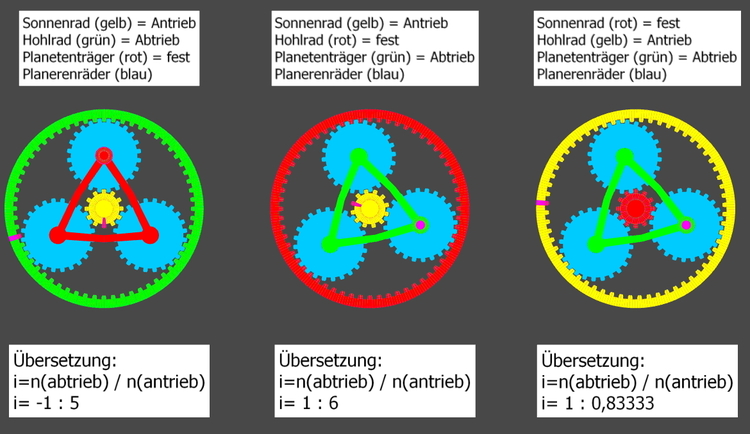

EASY Geschrieben 22. März 2017 Geschrieben 22. März 2017 Hallo, Nachdem Wüstenfuchs hier angefragt hat, habe ich noch ein kleines Demomodell für ein Planetengetriebe gebaut. Da man mit dem Planetengetriebe bei gleicher Geometrie unterschiedliche Übersetzungsverhältnisse realisieren kann, habe ich mal 3 Möglichkeiten aufgezeigt... (damit die JFws auch etwas lernen...) Die Animation ist so ausgelegt, daß die Drehzahl beim Abtrieb (grün) in allen drei Fällen gleich ist. ... in der .zip ist die .mpb Datei. Das Modell habe ich im Katalog unter "Test" veröffentlicht ("Planetengetriebe")... sollte es doch etwas dauern mit der Freigabe und ein "?" im MBS-Projekt erscheinen... die .x Datei ist (vorsichtshalber) auch in der . zip so daß man das Modell direkt in das MBS-Projekt holen oder bei sich in den Katalog laden kann... Planetengetriebe.zip Gruß EASY
