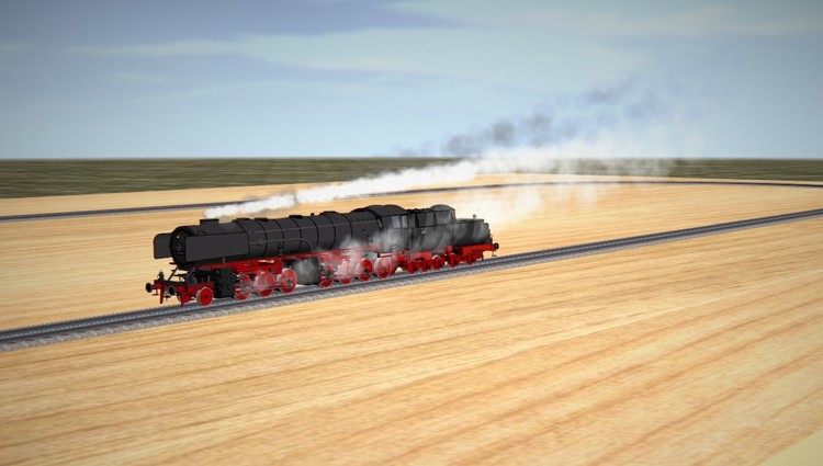

Ich habe versucht eine mit einer Dampflok ( TYP egal ) beim anfahren zusätzlich Dampf zu erzeugen . Leider finde ich nicht die richtige Funktion dafür oder ich denke falsch .
Ein Foto wie das aussehen soll :Screenshot_147.jpg
Beim Start der Dampflok soll zusätzlich ein dunkler Rauch erscheinen , der nach einer gewissermaßen eine bestimmte Geschwindigkeit erreicht hat oder der die Geschwindigkeit noch steigert . Ist diese erreicht soll der dunkle Rauch wieder deaktiviert sein . Auch der an den Zylinder links und rechts der hier zusätzlich hellen Rauch erscheint sollte mit den dunklen Rauch identisch sein , das aus dem Kamin nur der Standard-Rauch der Lok läuft .

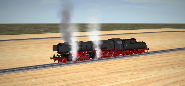

Besser ich gib eine mbp von mir raus , wie das hier zu sehen ist .
Test_Dampflok_Zusatzrauch.mbp
Vielleicht kann auch seitlich der zusätzliche helle Rauch bleiben , aber dann etwas schwächer . Mir geht es jetzt nur um die Funktion um dies darzustellen .
Diese Funktion sollte mit der Geschwindigkeit abhängig gemacht werden und nicht mit Gleiskontakt Abhängigkeit realisiert werden . Den Rauch seitlich an den Zylinder kann man auch etwas kleiner einrichten , hier ist es mal nur so verknüpft , wie es aussieht .

Eine Geschwindigleits-abhängige Ereignisfunktion, an die Du das Ausschalten des zusätzlichen Rauches (oder Dampfes) knüpfen könntest, gibt es leider nicht. Wenn Du aber eine langsame kontinuierliche Beschleunigung über eine Geschwindigkeits-Variable und eine Countdown-Schleife realisierst, kannst Du die Geschwindigkeit des jeweiligen Beschleunigungsschritts erkennen und daran als Ausschalten des "Anfahr-Dampfes" knüpfen.
