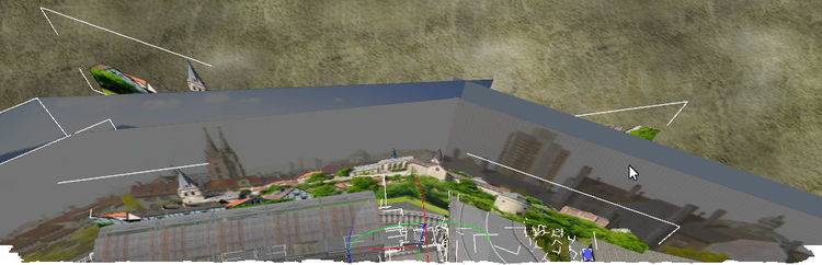

  • Beispiel 1:
    Die Straße endet am Anlagenrand. In der Natur gibt es das auch aus Sicht des Autofahrers, wenn er auf eine Kuppe zufährt. Weil sich die sichtbare Straßenführung am Scheitelpunkt der Straße dem sichtbaren Bereich des Autofahrers entzieht (es geht ja abwärts) - erscheint dem Betrachter der abrupte Übergang von Straße und Landschaft  als logisch.
    Wir vermuten eine Straßenkuppe am Anlagenrand. Die weitergehende Straße ist nicht sichtbar , weil sie tiefer liegt. Die Textur kann so verändert werden, daß sie größenmäßig paßt. Hier ist der Geschmack des Anwenders gefragt.
    Um diese Darstellung zu erreichen, wurden die mit Texturen belegten Ebenen durch Kopieren und Drehen mehrfach verwendet
Wer weitere Tricks auf Lager hat, wie der Hintergrund an die Anlage oder die Anlage an den Hintergrund angepaßt werden kann, poste es bitte hier.
