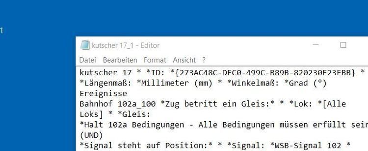

beim Ausprobieren ein Problem.
was mache ich falsch fragt mit Gruß
kutscher

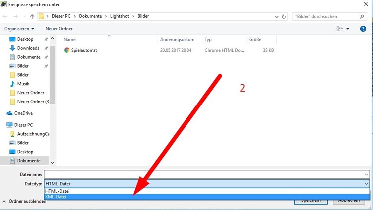

1. Ereignisverwaltung exportieren und abspeichern auf Festplatte ( Ordner ) .
2.  Im Bild Punkt 1 = NAMEN vergeben
     Im Bild Punkt 2 = umstellen auf xml -Datei FormatScreenshot_195.thumb.jpg.b7fe0a94672bee6325aa55318b8eeec6.jpgScreenshot_196.thumb.jpg.819207ecd3d2bf31128a5f76e70d292e.jpg

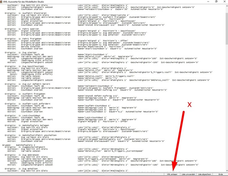

Die gespeicherte Datei den Du den NAMEN gegeben hast einlesen lassen siehe BildScreenshot_197.thumb.jpg.f13909455f667f0a476becf525f885f1.jpg

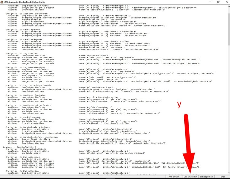

Wieder danach Liste umwandeln drücken siehe Pfeil im Bild .Screenshot_198.thumb.jpg.8dfe658695bb205cce906074a497dd46.jpg
Dann sieht es so aus wie es im Bild schon zeigt , ich hab es schon vorher eingelesen und umgewandelt .

Hallo Kutscher,
zeigt die zweite Abbildung in Deinem obigen Beitrag den Inhalt der Datei, die Du in den MBS-EV-Konverter einzulesen versucht hast?

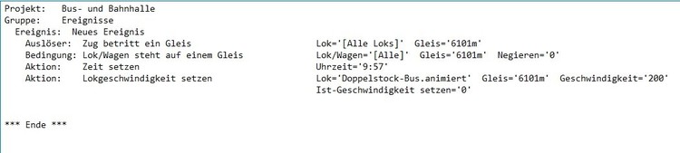

Wenn ja, ist die Sache klar: Dies ist keine Datei im XML-Format, wie sie der Konverter erwartet. Eine XML-Datei hat das nachfolgend abgebildete Format:
Wie Du die Datei bekommst, hat Hans, der mich gerade eben überholt hat, in seinem Beitrag ganz korrekt beschrieben (besser hätte ich es auch nicht hingebracht).
