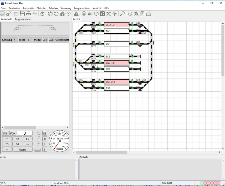

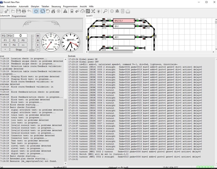

h.w.stein-info Geschrieben 19. Juni 2017 Geschrieben 19. Juni 2017 Hallo Modellbahnfreunde Wer kennt sich bei Rocrail am besten aus ? Habe im Forum die Testanlage Rocrail-Demo gestartet , danach das Rocrail "plan" gestartet . Jetzt habe ich keine Loks in der Lokansicht die auf der Anlage sein sollte . Woran liegt der Fehler ? Habe alle grünen Quadrate unten recht an , selbst nach aktualisieren keine Loks vorhanden . Mmmmh Bitte um Hilfe , wie ich weiter kommen kann und wie ist die Steuerung mit dem RocView !!?? Viele Grüße HnS

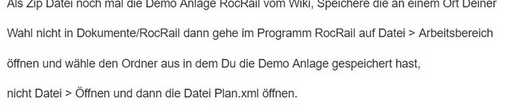

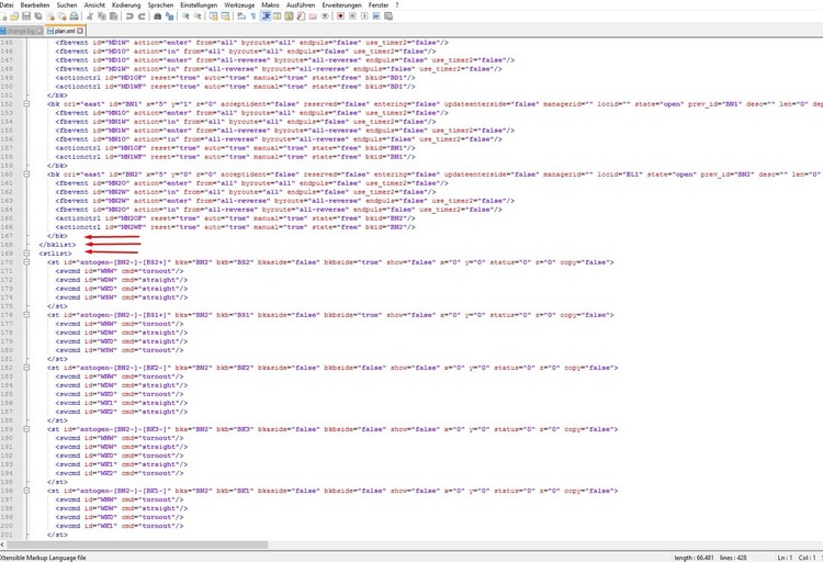

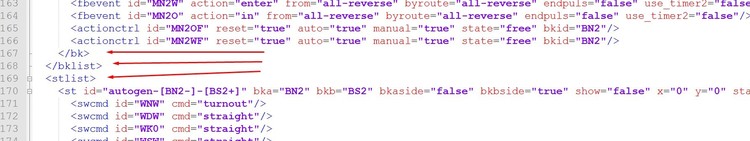

neffets Geschrieben 27. Juni 2017 Geschrieben 27. Juni 2017 Hallo Hans Öffne mal in Deinem RocRail Ordner die Datei Plan.xml mit Notepad + + Da fehlen alle Einträge in den Zeilen 167,168 und 169 warum auch immer. Hast Du die Datei Plan.xml mal aus versehen geöffnet und etwas verändert oder im Programm RocRail im Reiter Tabellen/Lokomotiven die Loks gelöscht? Als Zip Datei noch mal die Demo Anlage RocRail vom Wiki, Speichere die an einem Ort Deiner Wahl nicht in Dokumente/RocRail dann gehe im Programm RocRail auf Datei > Arbeitsbereich öffnen und wähle den Ordner aus in dem Du die Demo Anlage gespeichert hast, nicht Datei > Öffnen und dann die Datei Plan.xml öffnen. Die dazugehörige Anlage hast Du ja im 3D Modellbahnstudio. Öffne dann mal Spaßeshalber in diesem Ordner die Datei Plan.xml mit Notepad + + und suche nach den Loks TK1 EL1 VL1 diese erscheinen in den Zeilen 167,168 und 169 (nur mal als Vergleich) RocRail kannst Du auch auf einer externen Festplatte installieren, ich habe es zum Beispiel so gemacht. Viele Grüße Steffen rocstudio-demo.zip

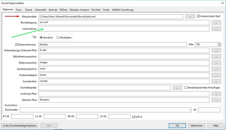

h.w.stein-info Geschrieben 27. Juni 2017 Geschrieben 27. Juni 2017 Hallo Steffen Habe mir gerade Wordpad++ die neuste Version über PC-CHIP heruntergeladen und installiert . Habe nun im Rocrail die Datei "plan" XML-Dokument mit WORDPAD++ geöffnet , die Zeilen sehen so bei mir aus . Soweit ich noch weiß habe ich nichts gelöscht habe auch noch sicherhalbweise im Papierkorb nach gesehen . Letztes löschen war 21.01.2017 vom Papierkorb nach Notizen . Als Bild zu klein , nochmal vergrößert hinterher ! Hierbei könnte ich es so wie beschrieben , wohl gemacht haben , aber mit open-office Programm . Gehe mal davon aus , das dann die Einträge entfernt oder verändert wurde , ohne zubemerken. Jetzt muss ich hierbei Fragen , muss ich das Rocrail neu installieren oder die Datei bei MBS im Forum bzw Experimente Anlage . Hab sowas noch nie gemacht , ich hatte mir es einfacher vorgestellt . Eine zweite Frage wär noch , ob ich auch noch über das Netzwerk ( Privat ; intern ) Rocrail steuern kann . Pc 1 die Anlage und Pc 2 das Rocrail , Theorie sagt ja , geht das auch virtuel mit einer Anlage . ROCVIEW : Arbeitsbereich ist bei mir so eingegeben - falls Hilfreich ist . ROCRAIL - SERVER : kein Eintrag bei Lokomotiven ( grüner Pfeil ) , da hab ich auch nichts gemacht . Könnte es sein , das durch einen Namensänderung die Fehler aufgekommen sind . Notfalls muss ich vielleicht alles neu installieren - oder ?? Bitte hier mir noch mal schreiben , ACH , vor lautert schreiben hab ich die ZIP - Datei übersehen . Also muss ich diese verwenden , damit Rocrail funktioniert !! Vielen Dank Steffen für die Bemühung und Hinweis , ich ärgere mich immer so sehr , wenn was nicht funktioniert und ich die Fehler nicht erkennen kann - im Sinne wie NEULAND für mich . Der Localport : 8051 ist doch richtig , oder muss das geändert werden , dies ist mir auch noch aufgefallen . Viele Grüße HnS , der viel lernen muß und will

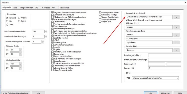

neffets Geschrieben 27. Juni 2017 Geschrieben 27. Juni 2017 Hans, entferne den Haken in Rocview Eigenschaften bei " Lade Arbeitsbereich beim Programmstart " sonst startet RocRail immer mit diesem, bei Dir falschem, Arbeitsbereich. Wenn der Haken weg ist kannst Du Dir den Arbeitsbereich unter Datei Arbeitsbereich öffnen selbst aussuchen. Entpacke die Zip Datei, die Datei ist aus dem Wiki, und wähle diesen Ordner aus, verwende diesen Ordner !! Du mußt nichts neu installieren lasse es so wie es ist. Der Lokalport ist richtig. Starte RocRail erst einmal so Du wirst sehen es funktioniert. Es sieht alles kompliziert aus ist aber im Endeffekt relativ einfach. Von diesen Videos habe ich mir alles abgeschaut und Schritt für Schritt nachvollzogen. https://www.youtube.com/watch?v=--OI_NWpfug Viele Grüße Steffen

Grossfamilienpapa Geschrieben 29. Juni 2017 Geschrieben 29. Juni 2017 Hallo Hans, ich hatte jetzt leider nur kurz Zeit mir das Ganze mal anzuschauen. Auf den ersten Blick fuktioniert alles. Wenn ich Rocrail in den Automatikmodus setze und alle Loks starte fahren sie einwandfrei. Auch im Modellbahnstudio wird alles richtig angezeigt und umgesetzt. Zu deiner Frage ob man auch auf PC1 rocrail und auf PC2 MBS miteinander verbunden laufen lassen kann: Ja. Das geht auch mit virtuellen Anlagen, da die Programme via TCP-Protokoll kommunizieren und da ist es egal ob da eine echte Zentrale angeschlossen ist oder ein Programm wie MBS. Ich weiss auch nicht ob ich dein Problem so richtig verstanden habe.In der Anlage, die du hochgeladen hast waren die Loks vorhanden und ließen sich problemlos in Rocrail steuern. Wo genau fehlten dir die Loks und wo ließ sich etwas nicht steuern? Gruß Marco
