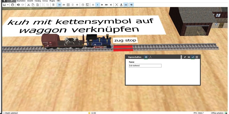

hallo bahnland, hallo neo und alle anderen modellbahn intressierte. ich werde mir mal mühe geben, und hoffentlich eine ziemliche genaue Beschreibung zu erstellen. was natürlich für einen laien wie mir etwas schwer ist alles genau zu erklären. vielleicht könnt ihr mir ja trotzdem soweit folgen.
hier bild 1 kuh mit kettensymbol auf waggon verknüpfen (sie schwarzes Feld)

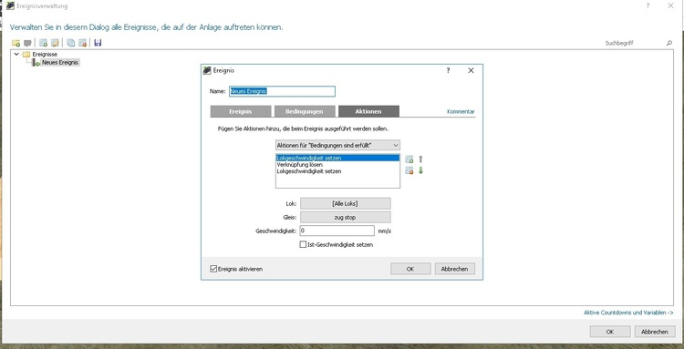

bild 2 die Ev, das ist für die bahn 1 im MBS im anhang der anlage
wie bahnland ( in seinen Modell mit der Kamera ) schon bemerkt und recht gut beschrieben hat, bleibt bei mir jetzt die kuh, die dann nach lösen der Verknüpfung, dann auf freier strecke stehen, während der zug dann weiterfährt.
ich habe 1 probe anlage als MBS bahn hier eingefügt
                                          a) 1. bahn oben
                                          b) 2. unten mit meiner Idee schlagerfuzzi eingefügt...bitte beachtet auch die komplette Ev...würde mich über eure Meinungen und kritiken hier im Forum freuen.
