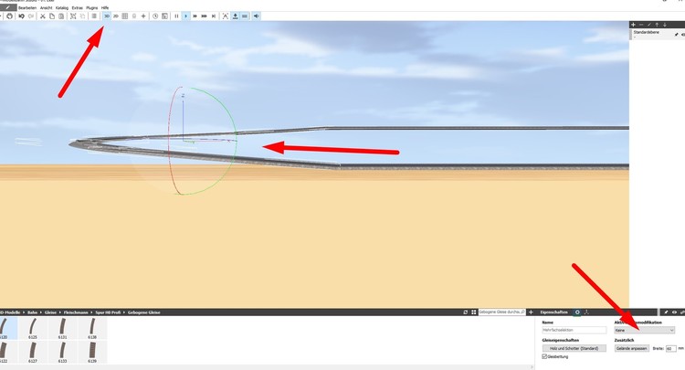

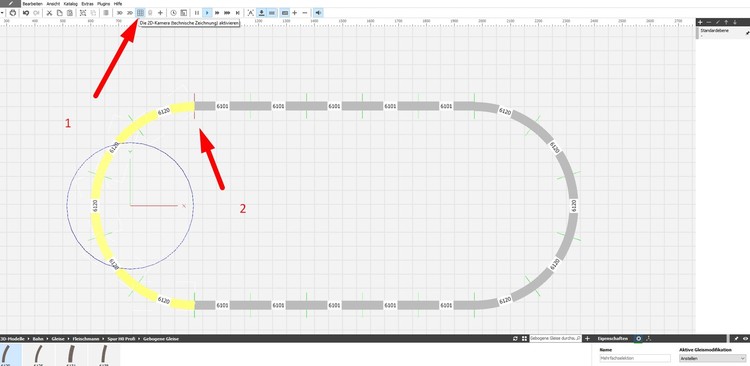

Ich werde dir Anhand von Bilder den Ablauf zeigen , wie du vorgehen muss beim Anheben von Gleisen .
Natürlich geht dieser Schritt auch umgekehrt , also beim Senken .

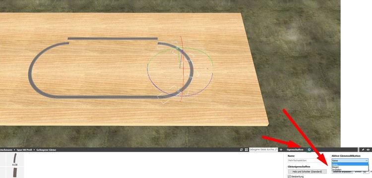

Als Beispiel habe ich ein OVAL aufgebaut , alle Gleise markiert .  ( Überblick )

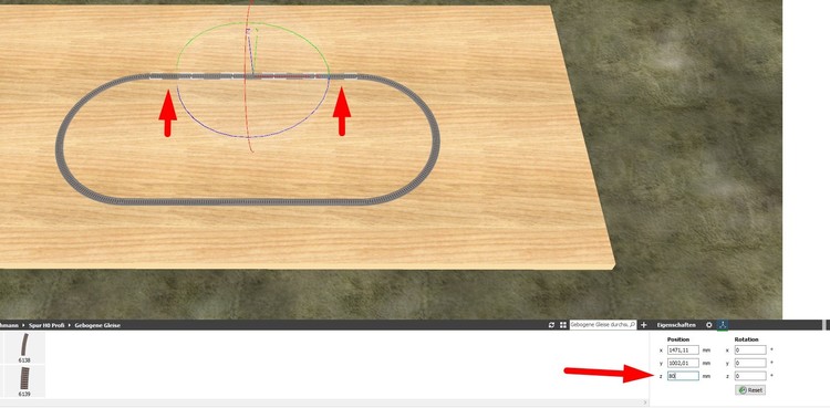

Stelle markieren die Angehoben werden sollen ....
Bei Eigenschaften unter Position dann auf Z die Höhe eintragen . Siehe roter Pfeil unten
Screenshot_5.thumb.jpg.d4242732ce8a9d84ce4098f5a641da8d.jpgScreenshot_6.thumb.jpg.a24e63d3deb0205abd9a28fc7cc00f64.jpg

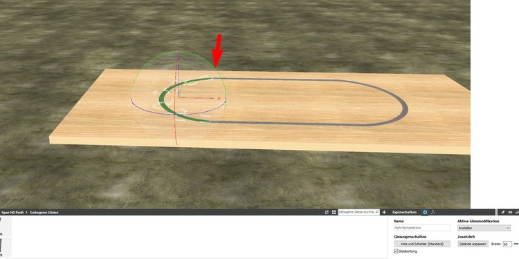

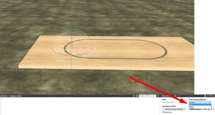

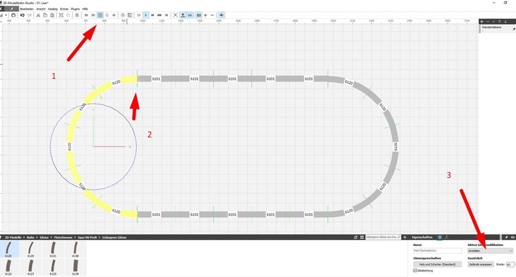

Die Geraden sind auf Position angehoben , untere Gerade bleiben wie vorher . Jetzt werden rechte Seite die Bogengleise markiert . Wieder bei Eigenschaften unter " Aktive Gleismodifikation " (langer roter Pfeil) " Anstellen " anklicken .

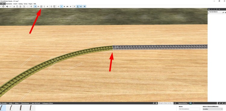

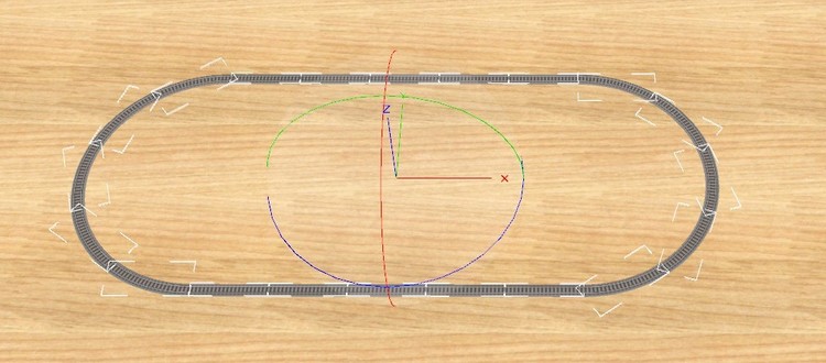

Rechte Seite ist abgeschlossen und nun die linke Seite das gleiche . Bogengleise markieren , " Anstellen " klicken und mit der Maus am Ende der Bodengleis führen bis die Gleise grün sich färben . Damit wird erkannt das die Gleise angehoben oder gesenkt werden können . Man zieht das das Ende bis an der Stelle Bis die Gleise anklinken .
Screenshot_12.thumb.jpg.b280e48048e874f2176f7ddcc60aa1ed.jpgScreenshot_13.thumb.jpg.803b426ad4908bf85d26d14738cb0ccf.jpg

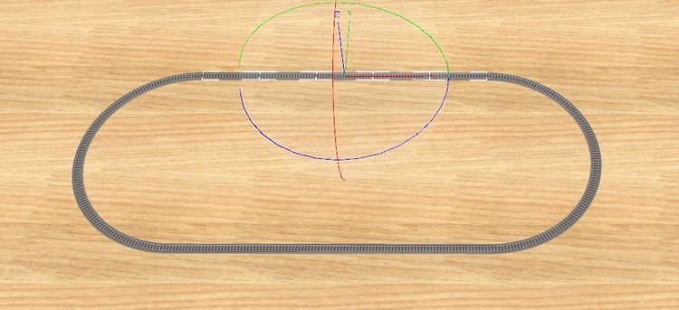

Hier zeige ich mal , wie es ist , wenn die Verbindung nicht korrekt ist .
Bei technische Zeichnung sieht man ob alle Gleis richtig verbunden sind , alle Verbindungen sind mit grüner Linie , sollte eine roter Stelle irgendwo erscheinen ist die Verbindung nicht da .
So ist es richtig ....

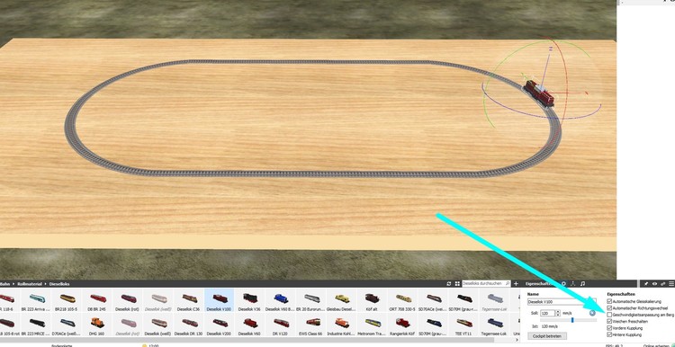

Dann die Finktion " Anstellen " wieder umstellen auf " keine " .

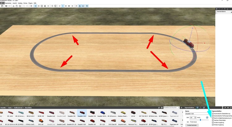

Lok aufsetzen und Testfahrt - bleibt sie irgendwo stehen - nach Kontrolle die im "Technische Zeichnung" besser erkennbar ist .
Blauer Pfeil zeigt " Geschwindigkeitsanpassung am Berg " ist es nicht abgehakt , Wird das Rollmaterial bei hoch oder runter Fahrt gleichmäßig laufen . Ist es angehakt , braucht es länger bei Bergauf und bei Gefälle natürlich schneller runter ( Unterschied ) .

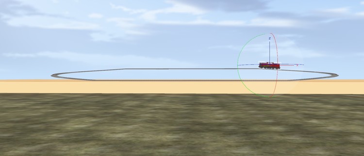

Seitliche Ansicht zum Schluss , sieht ein bisschen geknickt aus - aber alle Verbindungen sind richtig .
Hoffe ich konnte helfen , sonst bitte Nachfragen .
