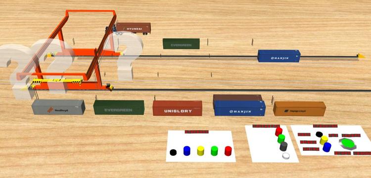

Robbinwood Geschrieben 12. März 2014 Geschrieben 12. März 2014 Hallo LeuteWie bekomme ich das geregelt, das eine Lok im Rückwärtsgang keine Weiche schalten kann, sondern nur im Vorwärtsgang? Gruß Robbinwood
FriLu Geschrieben 13. März 2014 Geschrieben 13. März 2014 Hallo Robbinwood,Wenn Du mit Rückwärtsgang negative Geschwindigkeit meinst, geht das IMO nur, indem Du eine "lokbezogene" Variable erzeugst, die bei jeder Gschwindigkeitszuweisung mitgeschaltet wird ( inhalt wäre dann vorw / rückw oder 0 / 1 ).Bei jedem Schaltgleis müsste die dann in den Zusatzbedingungen abgefragt werden.Das Thema "lokbezogene Variable" hatten wir schon als Feature-Wunsch, Vlt hat Neo da schon eine Idee dazu bzw. was in Arbeit . LG Lutz

Robbinwood Geschrieben 14. März 2014 Autor Geschrieben 14. März 2014 Es geht darum, dass eine Lok auf einem Gleis mit Weichen Pendelt.Die Lok soll deswegen nur im vorwärtsgang eine Weiche schalten können, damit sie im Rückwärtsgang die Weiche nicht wieder umschaltet, damit die Lok nicht immer wieder die gleiche Strecke abfährt, sondern immer abwechselnd verschiedene Gleise nutzen kann.Es geht ums obere Gleis (Pendelstrecke orangene Lok mit Loren) Gruß Robbinwood
Rasender Roland Geschrieben 14. März 2014 Geschrieben 14. März 2014 Hi Robbin,die Lok schaltet die Weiche nur automatisch, wenn der Haken gesetzt ist und die Lok aus Richtung der Verzweigung kommt (damit sie nichtstehen bleibt).Kommt die Lok vom Einzelgleis fährt sie in das Gleis welches zuletzt gewählt war.Um einen Wechsel hinzubekommen, könntest Du die Weiche umschalten lassen (über EVW) wenn der Zug (auf deinem Bild in Rechtsrichtung) die Weiche passiert hat.Die Folge:kommt der Zug dann wieder, fährt er automatisch in den anderen Abzweig.freundliche Grüße RR
Robbinwood Geschrieben 14. März 2014 Autor Geschrieben 14. März 2014 Nein tut sie nicht, denn im Rückwärtsgang schaltet sie die Weiche automatisch wieder um, dass ist das Problem.Es ist eine Pendelstrecke, würde die Lok im Kreis fahren, währe das kein Problem mit dem Umschalten in der EVW.Kann mich bitte jemand aufklären was die IMO ist?FriLu, köntest Du mir bitte mal ein Beispiel posten, wie das in der EVW ausschauen soll ?Gruß Robbinwood
FriLu Geschrieben 14. März 2014 Geschrieben 14. März 2014 Hallo Robbinwood, Zitat Kann mich bitte jemand aufklären was die IMO ist? Entschuldigung, ich hab angenommen, das das bekannt ist : IMO, IMHO-> In My (Humble) Opinion - Meiner (bescheidenen) Meinung nach Da das in #4 nicht Lokbezogen ist, geht das mit "Lok verlässt Gleis"- Ereignissen und einschränkenden Zusatzbedingungen, siehe experimentelle Anlagen-Gleiswechsel.Es wird einfach jedes gleis betreten, dabei hab ich nicht auf die Reihenfolge geachtet. Robbinwood, mal was anderes: Du hattest am Sonntag einen Containerwagen eingestellt der jetzt wieder weg ist, seit gestern auch die Laufkatze vom Containerkran?ich hab nämlich versucht, den Kran zum Laufen zu bringen...Wenn Du die Traverse und die Laufkatze getrennt wieder einstellen könntest, wäre das Optimal ( für mich ) . MfG Lutz Tante Edit meinte, ich soll noch eine 2te Variante ( "geordnet" ) hinzufügen.

Robbinwood Geschrieben 14. März 2014 Autor Geschrieben 14. März 2014 Ich bin erstaunt, wo bekommt Ihr denn das alles her?Im Leben wäre ich darauf nicht gekommen, die Lok so zu steuern.Werde mich Morgen gleich mal drann machen, einfach faszinierend.Gruß Robbinwood
