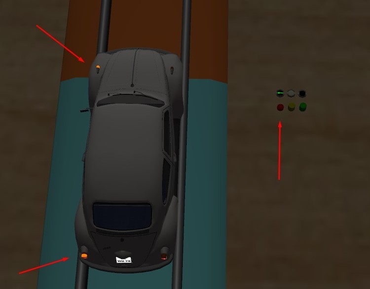

Bild 1 . Blinker links , rechts und Warnblinker aus

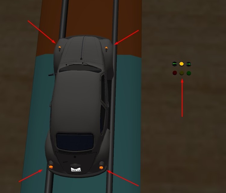

Bild 2 .  Blinker links ; siehe Pfeile

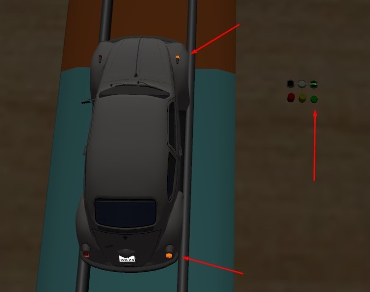

Bild 4 . Warnblinker alle Blinker an ; siehe Pfeile
59eab7e00bc58_Blinker_VWKferWarnleuchtean.thumb.jpg.b296f82df0ebf07882bf9b8f4682f7ba.jpg
Bilder 5 - 8 . Vorderseite und Hinterseite ; mal an und aus
Screenshot_6.jpg.225a15106684b9339bfa1fff41dcc828.jpgScreenshot_7.jpg.7a3b48faafc99cebf2b0fb0fd26ec661.jpgScreenshot_8.jpg.c173b228239309863ed52566a535660d.jpgScreenshot_9.jpg.b712bf7050937556f46b57a68ac6c0bd.jpg

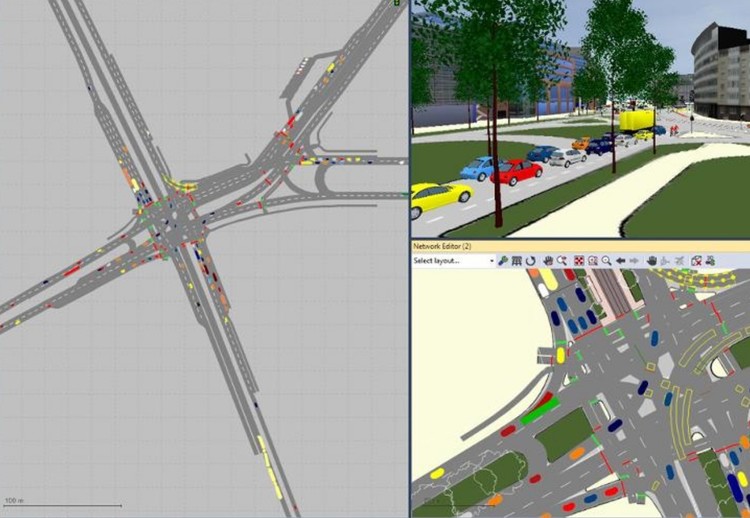

Jetzt zu meiner bitte , wie bekomme ich eine Blinkfunktion ,Blinkergeber / Blinkerimpuls hin . Diesen Impuls möchte ich auf die Lampen und Bordmittel ( sichtbar / unsichtbar ) erzeugen . Auf den Straßen sind entsprechend Kontaktgleise die das links / rechts Richtung steuern und auch mit der Kombination durch Schalter ( z.B.      TaS rt <> Blinker links ) . Bei den Warnblinker habe ich auch Kontaktgleise , die ich an bestimmten Punkten eingesetzt habe . Ein Bild zeige ich mal von der Kreuzung an der ich arbeite .
So sollte es nach Plan dann aussehen .Screenshot_11.thumb.jpg.da1e6ef2e76151047f55a1f1d47a0e46.jpg
Hier werden Autos , LKWs , Busse , Radfahrer , Motorrad und Menschen in Bewegung sein , die dann bei " ROT" stehen bleiben . Ja, auch Straßenbahnen und U-Bahn sind dabei , die an Haltestellen und Ampeln stehen bleiben . Das ist eines meiner Projekten von einer Anlage .
Hier werde ich noch viel Arbeit haben mit der EV ( Ereignisverwaltung ) . Was ich auch noch realisieren will , eine sogannte " Grüne Welle " zwischen mehreren Kreuzungen . Das ich eine sehr große Herausforderung finde ich , Stadt-Land- Schluß!
Bei den Ampeln muss ich versuchen eine Art Steuerzyklus zu erzeugen , wie ist noch offen , mache mir noch Gedanken .
Mit einer Standard-Ampelsteuerung wird es nicht mehr gehen , da noch zusätzliche Funktion einwirken werden ( Induktionschleifen , die ich mit Kontaktgleise erreiche ).

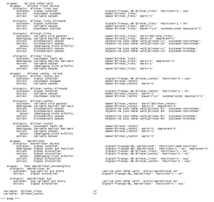

Ein bisschen umschreiben und es hat doch funktioniert . So sieht jetzt die EV ( Ereignisverwaltung ) aus .
Für alle die noch keine Erfahrung haben mit der EV , hier habe ich die EV von mir hochgeladen .
Vielleicht gibt es noch eine einfache Lösung , die könnte dann hier ergänzt werden .
Bei bestimmten Stellen kann dann ein Kontaktgleis " Lok betritt ein Gleis " als Auslöser dienen .

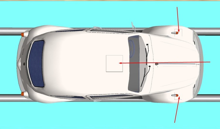

Die "Transparenz Fläche" findet man im Testordner ( von BahnLand ) . Diese Fläche dient als Schalter , aber wird wie ein Signal angesprochen " BITTE BEACHTEN " . Die Flächen können um 180° gedreht werden , dann sind sie unsichtbar ohne Rahmen .Screenshot_12.thumb.jpg.d40d37be8f2ecf3993b0ba36266be8be.jpg
Die roten Pfeile zeigen die Stellen an denen die " Transprenz Fläche " platziert und verknüpft sind . Auf dem Dach des Käfers ist die TR-Fläche für beide Blinker ( Warnblinker ) gesteuert .
Ich hab sie im Bild erstmal gelassen damit man erkennt wo sie sich befinden am " VW 1200 - Käfer weiß " ; dies kann bei allen Rollmaterialen verwendet werden , die keine Blinkfunktionen haben .
Mit den Kontaktgleisen kann dann die " Transparenz Fläche " entsprechend angesprochen werden .
Viel Spaß beim ausprobieren !
Wer noch eine andere Ablauf bieten kann , bitte ich hier zu Ergänzen - Vielen Dank .

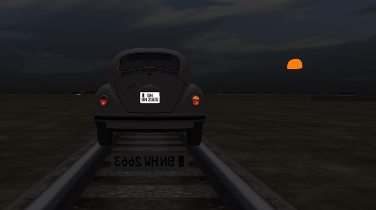

Ein Bild in der Nacht in dem ein VW 1200 - Käfer vor mir den Blinker einschaltet , das ist aus meinen VW 1200 - Käfer der auch gerade den Blinker rechts einschaltet .
Die Ansicht aus der Fahrersicht ist mit dem Blinker seltsam , aber so kann man auch sehen was der eigene Fahrzeug macht :P .
Die Funktion wird durch Kontaktgleis " Blinker rechts an " aktiviert der den " Transparenz Schaltfläche " anspricht und der wiederum die Blinkersteuerung für die Richtung . Hat das Fahrzeug oder die Fahrzeuge das Abbiegen erreicht und fährt gerade nach den nächsten Kontaktgleis " Blinker aus " werden die Blinklichter abgeschaltet bzw unsichtbar , weil die Blinkerbeleuchtung aus Grundkörper gebaut wurden .

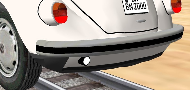

Da bei Dunkelheit einige Fahrzeug Fahrlicht schon haben , habe ich für meine Zwecke  noch ein paar Zusätze gebaut mit Bordmittel .
BREMSLICHT und RÜCKLICHT ( Rückwärtsfahrt )  !! :D
Angewandt habe ich es bei allen VW 1200 - Käfer ( Seehund ) und den Busse ( von fmkberlin ) bis jetzt .
Bilder sind keine Filme so kann ich nur die Abbildung zeigen in dem die Funktion aktiv ist .

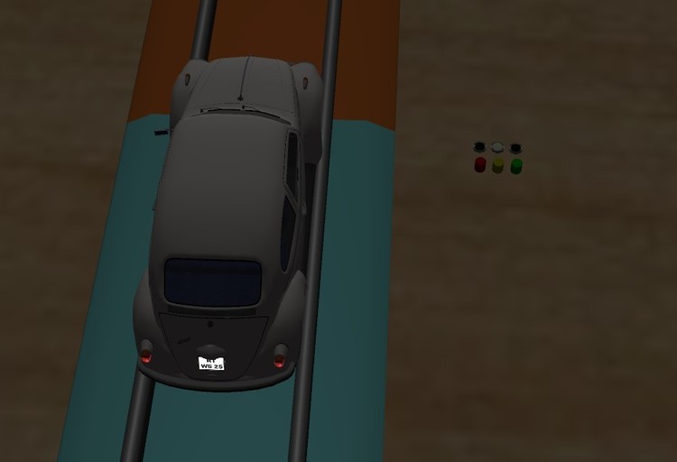

Bild zeigt __ Warnblinklicht und Rückwärtslicht , wobei das Warnlicht ein und aus geht .
In diesem Bild ist das Fahrzeug gestoppt worden , jetzt ist das Bremslicht noch angegangen .
Bei diesem Bild ist das Bremslicht wieder aus und es fährt wieder zurück weiter . Das Rückwärtslicht ist kein Standard , es ist zusätzlich verknüpft worden und besteht aus 2 Zylinderformen .

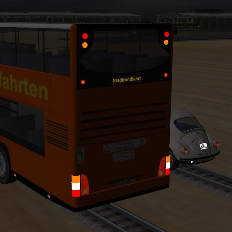

Da es auch bei anderen Fahrzeuge geht , nehme ich den BUS " Stadt Tour - Rundfahrten " als Beispiel .
Bei den Gelenkbussen ( XL oder XXL ) ist es auch möglich . Screenshot_21.jpg.4d8bcfcce380bda9e1c7acc348175c16.jpg

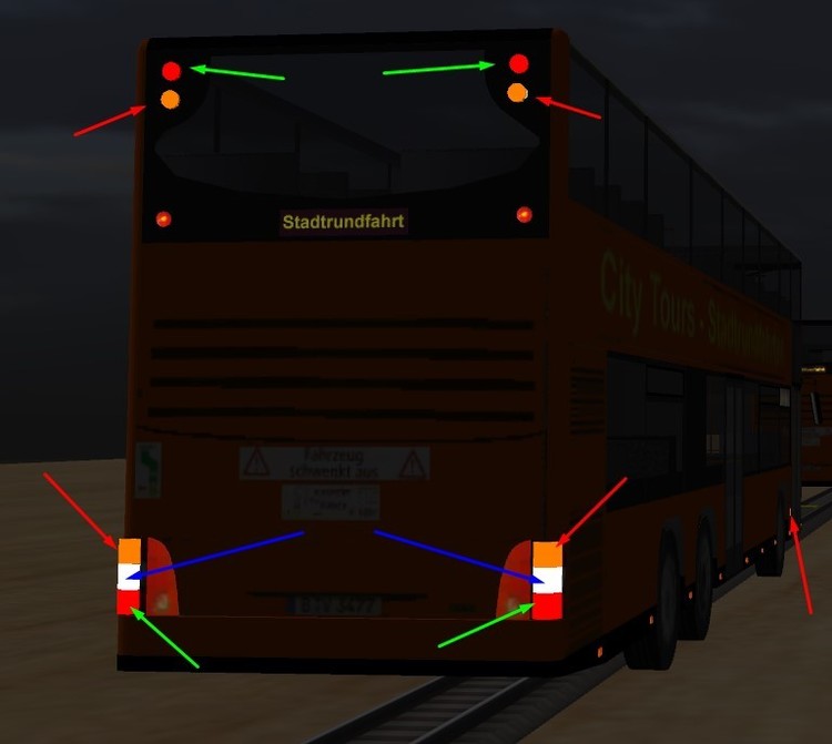

Bild am TAG __  Warnblinker Vorne siehe rote Pfeile
Bild bei NACHT mal von hinten__rote Pfeile Blinker ( Warnblicklicht ) . Hier ist der Bus beim Bremsen ( grüne Pfeile ) auf der Rückwärtsfahrt ( blaue Pfeile ) .
Nicht nur unten am Bus , nein , auch oben ist möglich - die habe ich so verknüpft ( verbunden ) , aber links und rechts getrennt .
So werden die Fahrzeuge doch viel interessanter im Verkehr .
