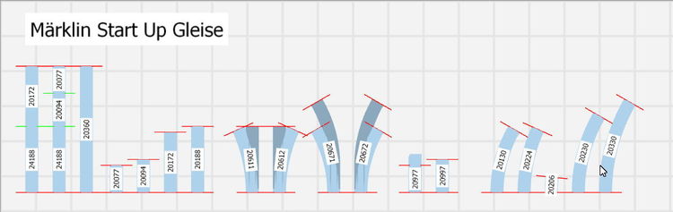

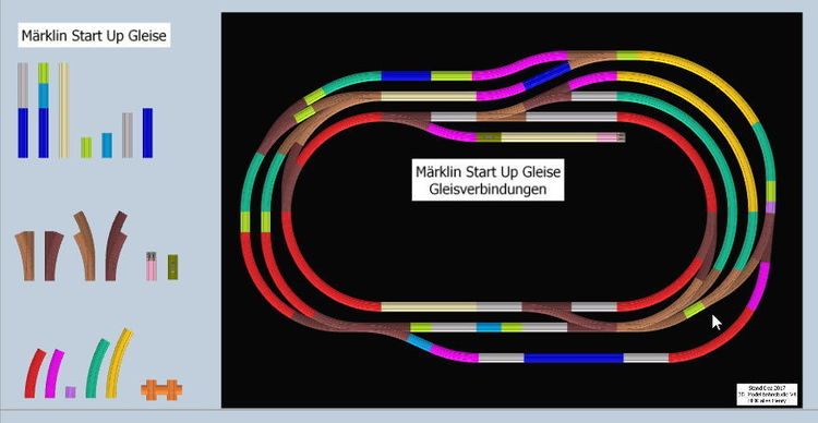

es fehlen unter anderem die Kurve  Märklin H0  C-Gleis 20224, welche ich für einige Beispiele benötigen würde. Wie kann man neue Gleise einstellen bzw. wie könne ich dieses finden?
Beste Grüsse
Marco (Baunanfänger)
Hallo Marco
Willkommen im Studio.
Obwohl ich nicht der "C-Gleis-Fachmann" bin, habe ich im Hinterkopf, das die Startup-Gleise die gleiche Gleisgeometrie haben wie die "üblichen" C-Gleise. Das Gleis 20224 aus dem Startup entspricht der Artikel-Nr 24224, welche im Studio vorhanden ist (Radius 2 mit 24,3 grad)
Im realen dürften sich die Artikel m.W. nur durch die Farbgebung unterscheiden.
Modellbahnspass
Neo hat die Kategorie angelegt. Die Gleise sind bereits fertig und werden von mir kurzfristig hochgeladen.
Henry
Märklin Spur H0 Start Up
Hallo Marco,
Das Märklin H0  C-Gleis 20224 ist im Online-Katalog bei Märklin Spur H0 Start Up zu finden.
  • enthaltene Gleise:
  • ID dieser Beispielanlage: 16A17A8C-E5ED-469E-B6D4-2A68690C19CBForum_2017_00233.thumb.jpg.177aafac63c9bb8c16da15f2b2a5ccd3.jpg
Henry
Bearbeitet von Henry

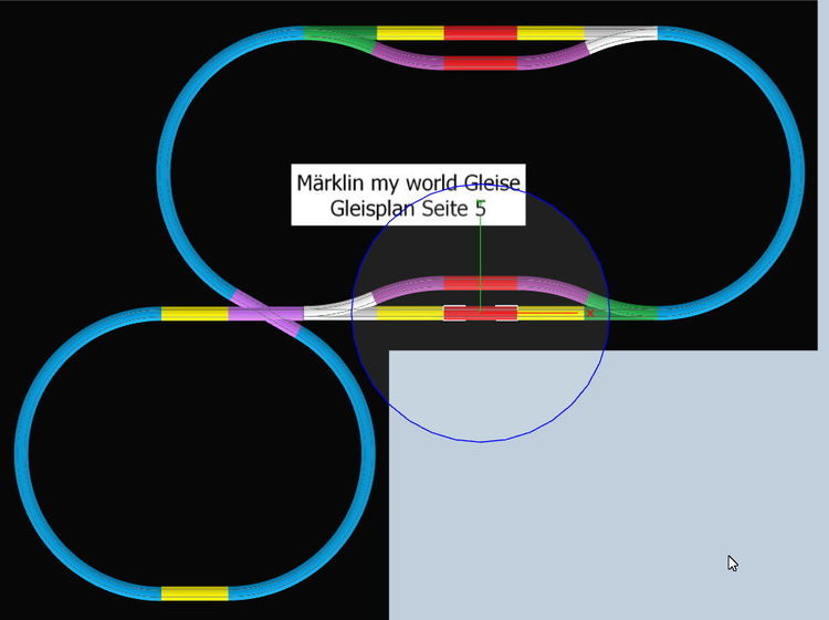

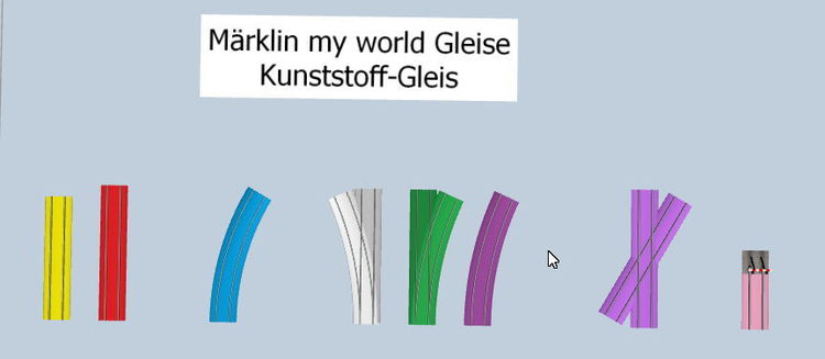

Märklin Spur H0 "my world" Gleise
weil es weihnachtet und der Modellbahnnachwuchs zwischen 3 und 6 Jahren auch mit Papas heimlicher Alibi-Bahn erfreut werden soll, kann ich als Opa nicht umhin, in weiser Voraussicht für die später zu erwartende exzessive Nutzung des MBS-Planungsprogramms die ersten Gleise einzupflegen.
  • "my world" Gleise bestehen komplett aus Kunststoff und können nur von batteriegetriebenen Bahnen benutzt werden. Die Gleisgeometrie entspricht jedoch genau dem normalen "C-Gleis"-System.
  • Hier die Produkt-Nummern
:) Was "Lernt uns das" ?

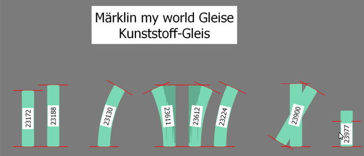

ID der Beispielanlage: 6A3F0F0A-5F11-41A8-85D1-0CE20697A9E6
  • die Gleise 23172 und 23188 ergeben den Radius vom normalen Radius R1=360 mm in der Teilung von 30°.
  • 23130 ist mit 30° das kleinste Bogenstück vom Hauptradius.
  • Der Weichenwinkel entspricht mit 24,29° nicht einem glatten Anteil des Vollkreises von 360° und kann nur mit dem Gegenwinkel von Gleis 23224 in eine parallele Gleisausrichtung zur Weiche aufgefangen werden. 23224 kann nicht zur Bildung einer parallelen  Bogenführung verwendet werden, weil es keinen Gleisbogen zur Ergänzung auf 30° gibt.

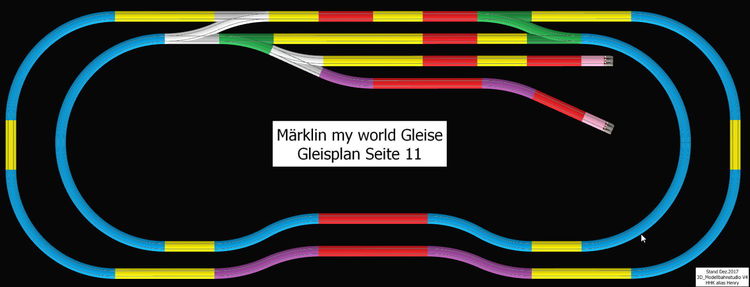

    Beispiel 11
  • Die Kreuzung 23900 mit 30° kann nur anstelle eines Gleises 23130 eingesetzt werden, wenn es um Rundkurse geht.
Viele Grüße von
Henry
