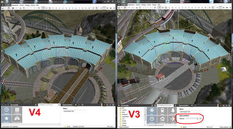

Gertschi Posted January 13, 2018 Share Posted January 13, 2018 Ich nerve schon wieder, den Lockschuppen (5-fach) habe ich in V3 für meine Bedürfnisse "krümmen" können, in V4 sieht das jetzt so aus und mir fehlt die Eigenschaft "Biegung"? - siehe Foto. Link to comment Share on other sites More sharing options...
Gertschi Posted January 16, 2018 Author Share Posted January 16, 2018 Gibt's keine einfache Lösung für das Problem, ich kann diese fertige Anlage sonst in V4 nicht verwenden... Link to comment Share on other sites More sharing options...
Sigie Posted January 16, 2018 Share Posted January 16, 2018 Im Online-Katalog unter Bahn / Bahntechnik sind noch ein paar zu finden. Wenn die zu groß sein sollten vieleicht auf den Wert 0,8 runter skalieren. Wird aber etwas fumelig werden. MfG Sigie Link to comment Share on other sites More sharing options...
BahnLand Posted January 17, 2018 Share Posted January 17, 2018 Hallo Gertschi, wie wär's damit? Die von Dir verwendete Drehscheibe in Kombination mit diesem Lokschuppen ist zu groß, um auf diese Fläche zwischen den umgebenden Gleisen zu passen. Ich habe daher zuerst einmal die Drehscheibe durch eine "Standard-Drehscheibe" des Modellbahn-Studios ersetzt (z.B. aus dem Märklin-M-Gleis-Sortiment) und habe dann den Radius der Drehscheibe auf die alte Länge der Brücke (aus V3) reduziert (240 mm anstatt 360 mm). Die Lücken zu den Anschlussgleisen habe ich durch gerade Gleisstücke von 60 mm Länge ausgefüllt (eventuell über die Flexgleis-Eigenschaft etwas kürzen, um den Kontakt zu den Nachbargleisen zu gewährleisten!). Da es die "Biege"-Funktion für den Ringlokschuppen aus V3 nicht mehr gibt, kannst Du nur das eingleisige Schuppen-Segment verwenden und entsprechend über den Schuppengleisen anordnen- Damit hast Du natürlich die Gebäudeteile dazwischen nicht mehr. Die habe ich nun mit den Grundkörper-Rampen (jeweils 2 pro Dach) und mit den Grundkörper-Quadern für die Rückwände ausgefüllt und "geeignet" texturiert (helle Mauer- und Beton-Textur aus der Material-Kategorie des Online-Katalogs, kombiniert mit den Farben grau und türkis). Ich finde, dass der Schuppen damit dem Original-Schuppen aus V3 doch ziemlich ähnlich sieht. Viele Grüße BahnLand Link to comment Share on other sites More sharing options...
