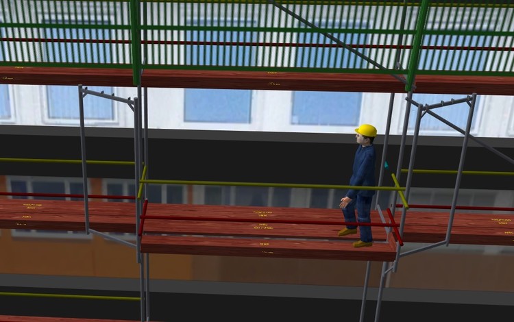

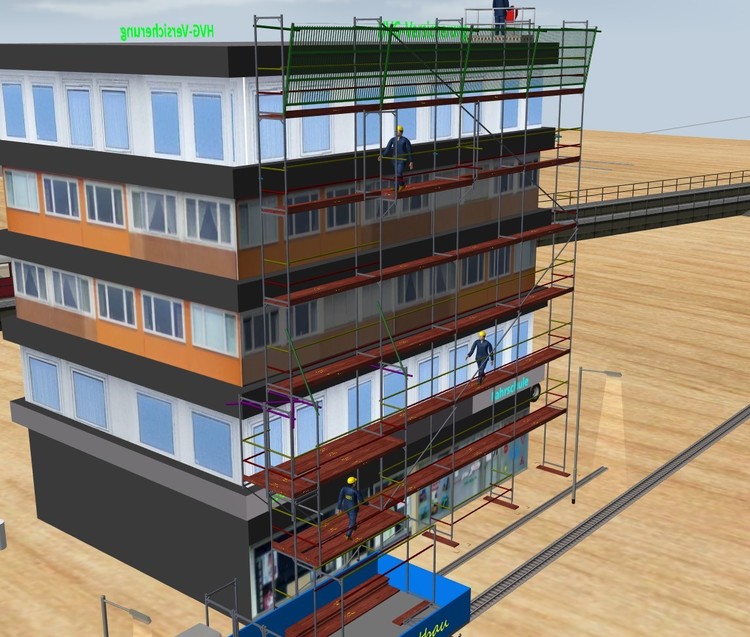

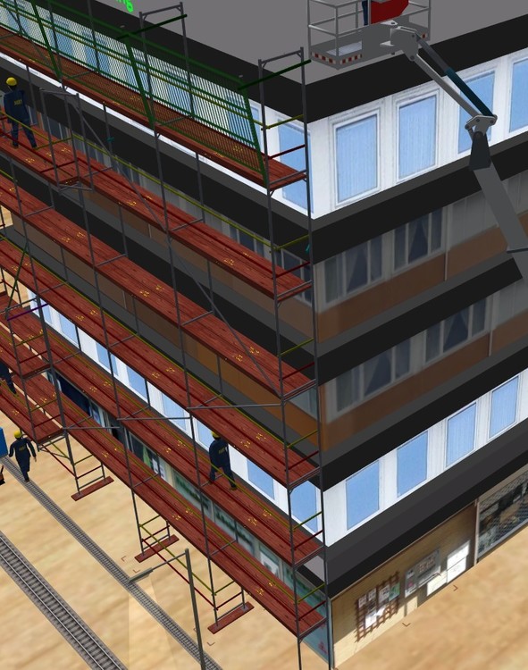

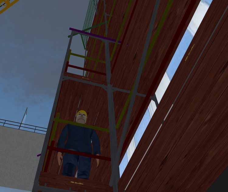

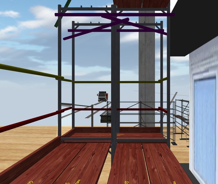

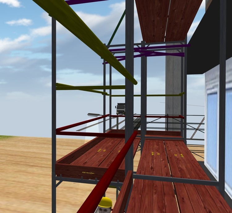

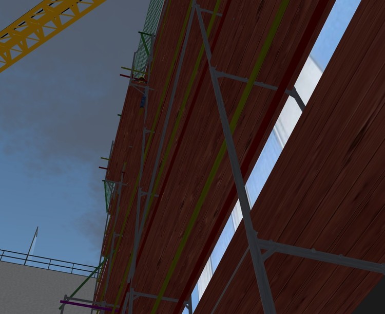

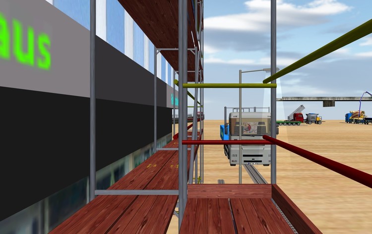

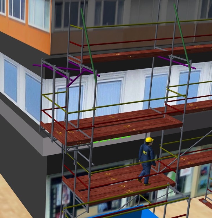

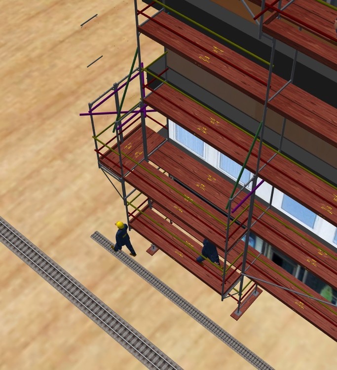

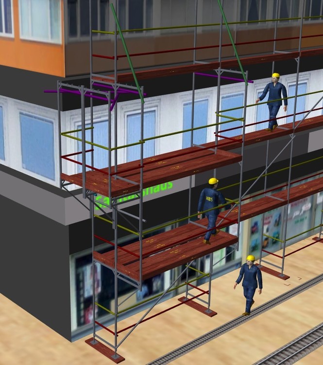

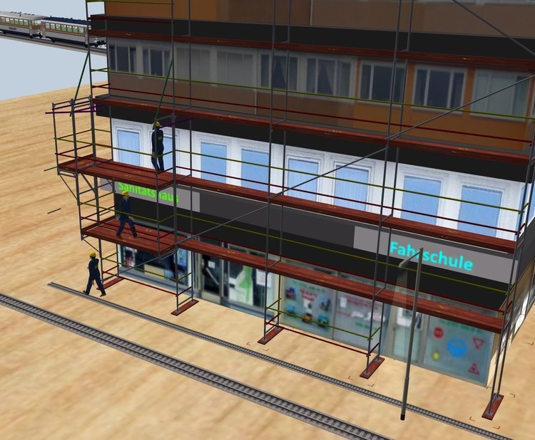

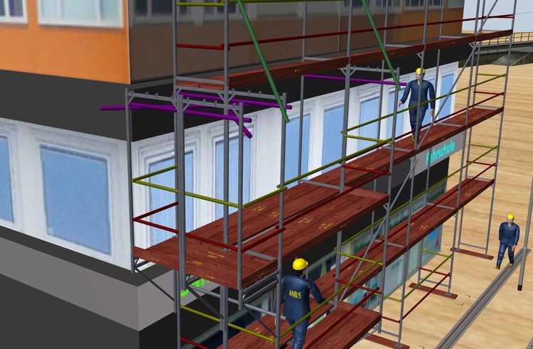

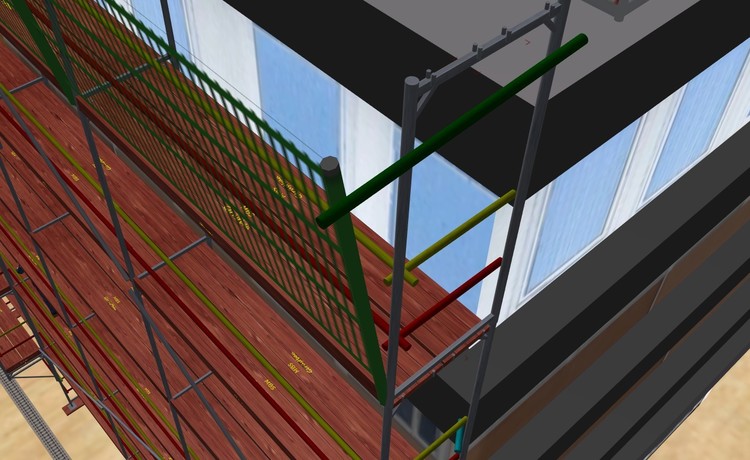

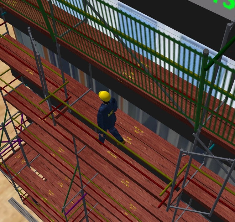

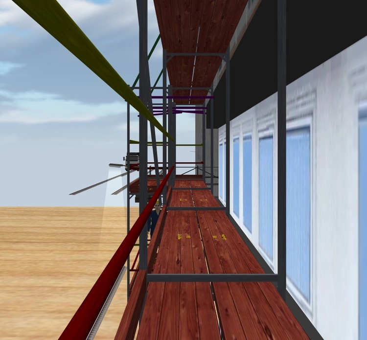

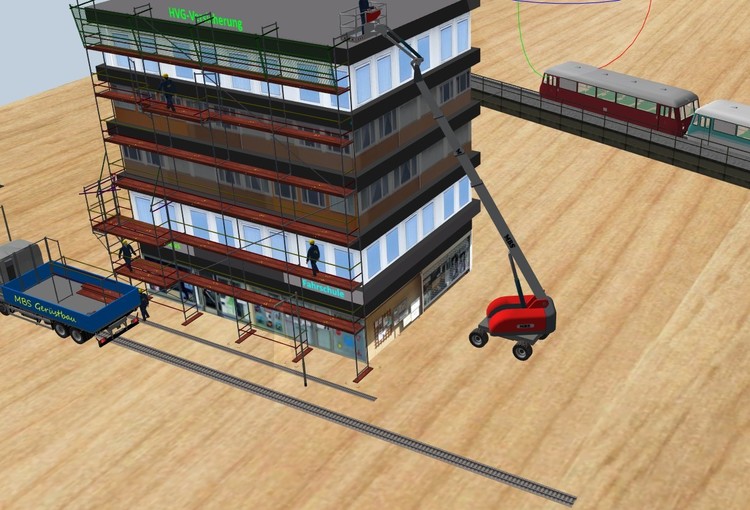

Das waren ein paar Gesamtbilder eines Gerüst , wer bemerkt hat beim Betrachten waren auch Spezialstelle integriert .
Leider kann ich mit den Bilder nicht weiter machen , da ich schon die 4MB erreichte . Die nächsten Bilder zeigen die Einzelteile eines Gerüst . Auch die entsprechende Bezeichnung der Teile werde ich angeben .

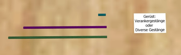

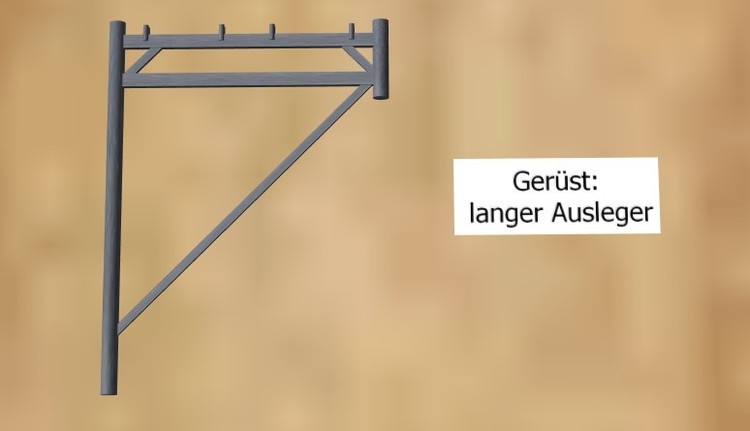

Für den Haus- oder Brückenbau braucht man ein Gerüst , Es gab zwar schon ein Gerüst von Feuerfighter , aber nur als festes Teil .
Durch den Bau des Objekts in der Höhe , wollte ich ein Gerüst mit der Höhe anpassen . Das geht halt nur mit Einzelteile vom Gerüst .
Die Simulation des Bau soll jeden einzelne Schritt darstellen , so war mein vorhaben .

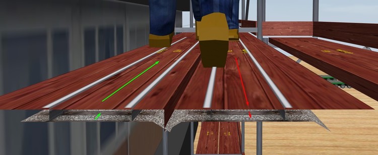

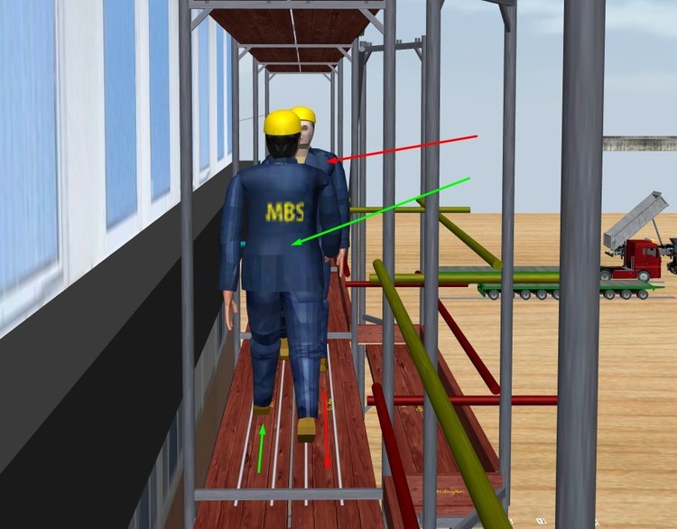

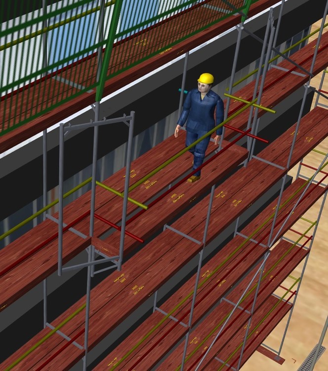

Wie man sehen konnte können die Bauarbeiter auf dem Gerüst sogar gehen .
Da ich alle Teile einzel gebaut habe mit Grundkörper , will ich noch versuchen ein paar Teile durch EINBLENDEN den nächsten Schritt weiter gehen .
In meinen Versuch habe ich durch einen Kran das Gerüst aufbauen lassen , hat auch funktioniert - manchmal hatte ich ein paar Teilstücke nicht verknüpft , das war schon ärgerlich wieder an der richtige Stelle zusetzen .
Um auf den Boden das erste Stück zu setzen nahm ich ein transparente Abstellfläche , die ich auch entsprechend angepasst habe .
Da es viele Arten von Gerüstsysteme gibt , habe ich erstmal ein einfaches gewählt , was auch am meisten benutzt wird .
Was ich noch herstellen will ist eine Verschalung Gerüst , das ebenfalls mitwachsen kann .
Ich selbst bin kein Gerüstbauer , aber habe mich mit Infos beschäftigt , die ich gebrauchen konnte .

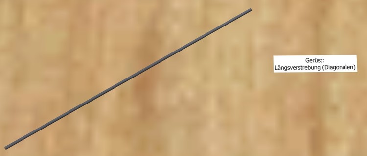

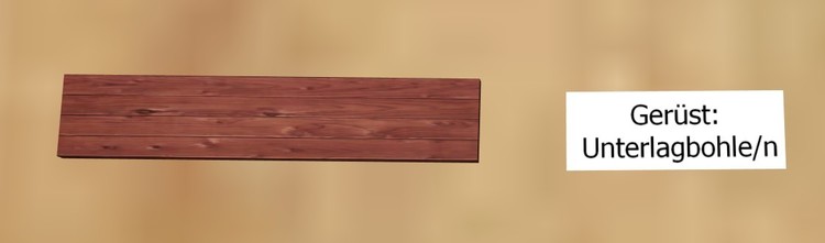

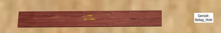

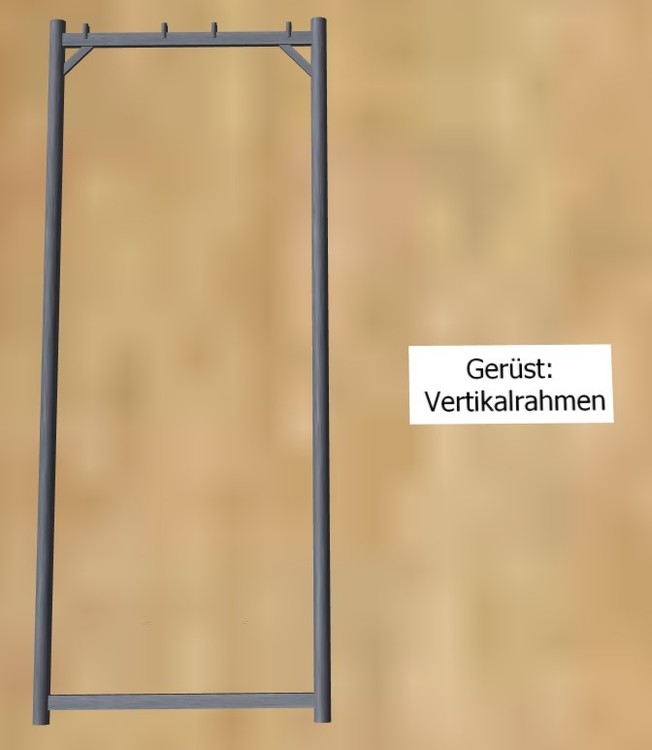

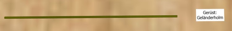

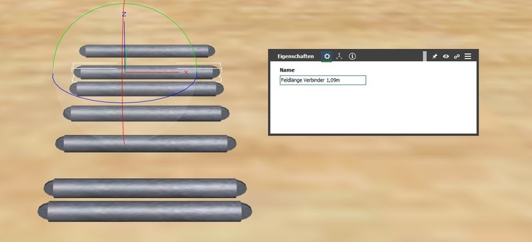

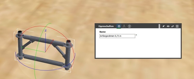

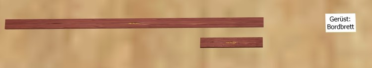

Und nun ein paar wichtige Bezeichnungen der Einzelteil eines Gerüstes .
Bild 1
Bild 2
Bild 3
Bild 4
Bild 5
Bild 6
Bild 7
Bild 8
Bild 9
Bild 10
Aus solchen Bestandsteile wird ein Gerüst zusammen gesetzt .

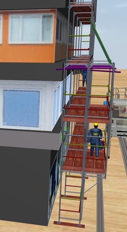

Erst einmal Gratulation, ist Dir gelungen, besonders der Vertikalrahmen, wie ich finde. Es ist ja immer die Frage, wie genau man sich beim Bauen am Original orientiert.
In meinem Freundeskreis befinden sich mehrere Gerüstbauer, da bekomme ich unweigerlich einiges mit. Daher gestatte mir ein paar Bemerkungen, in der Hoffnung, dass ich die Fachbegriffe einigermaßen wiedergebe:

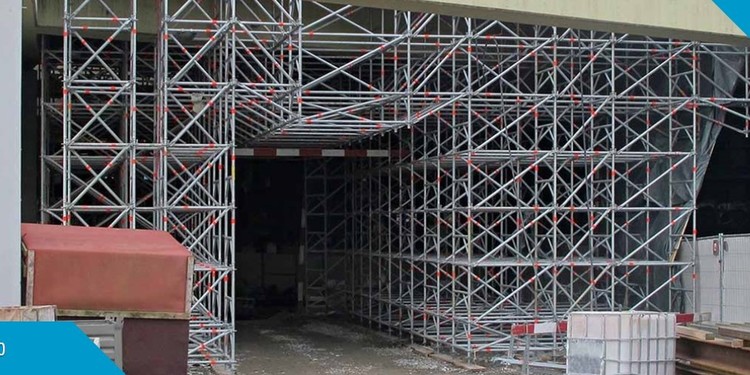

1. Die Laufbohlen haben an den Enden Metallschuhe mit Löchern, die in die Zapfen der Vertikalrahmen einrasten.
2. Vertikalrahmen gibt es in mehreren Breiten, damit man um Balkone, Hausvorbauten, etc. herumbauen kann.
3. Damit man all die ganzen Verstrebungen mit einander verbinden kann, benötigt man Schraubschellen, oder wie die auch immer heißen.
4. Gerüste werden in der Regel nicht mithilfe eines Kranes errichtet, sondern die Einzelteile werden außen hoch und runter gereicht oder sie werden mit einer Seilwinde hochgezogen.
5. Die Arbeiter müssen von einer in die andere Ebene gelangen können. Dafür gibt es breite Laufbohlen, die den ganzen Vertikalrahmen in der Breitre ausfüllen, mit Klappen, unter denen eine Leiter montiert ist.
6. Vielleicht noch Maueranker, damit das Gerüst nicht einfach umfällt.
Viele Grüße, Berlioz

habe beruflich schon einige Gerüste erkraxelt und würde von einem Gerüst aus Einzelteilen abraten.
Allein der Zusammenbau eines Feldes aus min. 7 bis 11 Einzelteilen dürfte für den Anwender schon eine Fitzelei darstellen.
Die Einzelteile an die richtigen Kontaktpunkte anzubringen würde nur in großer Skalierung möglich sein.
Bedenkt man dann noch die Sondervariationen mit Auslegern, Abstützungen und Mauerankern, Aufstellung im schrägen Gelande, ..., wird das selbst virtuell schon echter Modellbau. Nicht umsonst sind diese Gerüstsysteme derart flexibel.
Möchte allerdings euren Enthusiasmus nicht schmälern und würde für je ein komplettes Feld plädiern, mit den Variationen Treppenaufstieg und diagonaler Aussteifung. Evtl. zusätzlich noch 1/2 und 1-fache Auskragung und Absturzsicherung für Dacharbeiten.

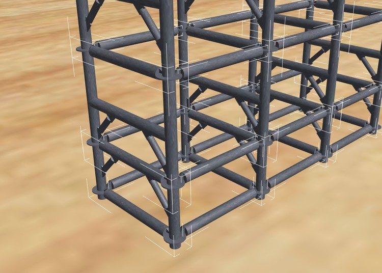

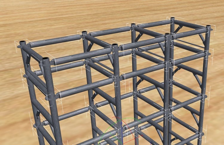

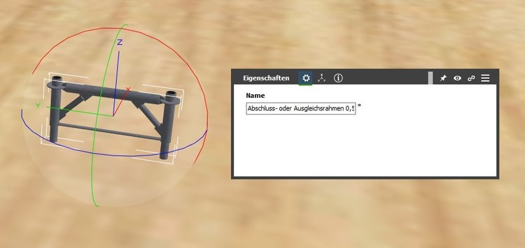

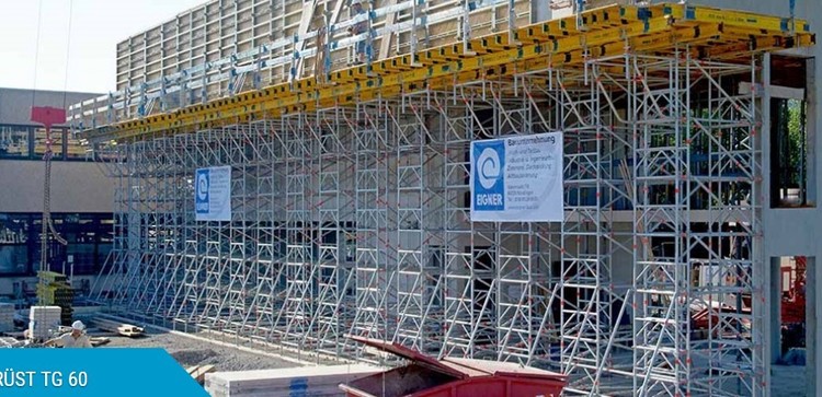

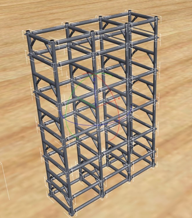

Habe mal ein Tragegerüst ( einfach ) mit nicht zuviel Details , also etwas grob hergestellt .
Hier fehlen noch die Quer- und Diagonal Verbindungen . Zuerst die Originalbilder und danach mein Versuch ....

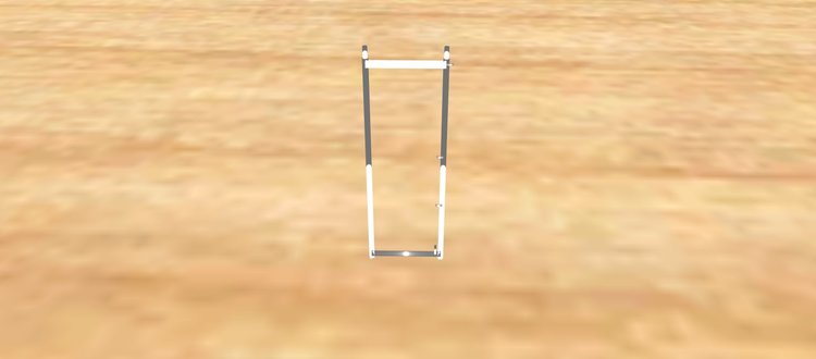

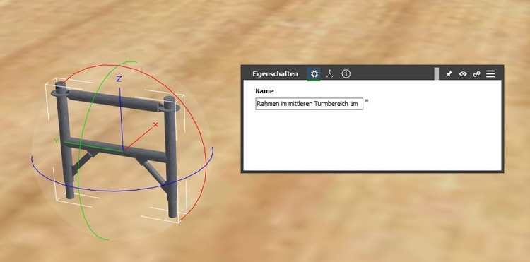

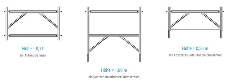

Anfangsrahmen Höhe  71 cm  ; darauf wird aufgebaut - darunter werden Spindelfüße oder Räder angebracht .
Abschluss- oder Ausgleichsrahmen Höhe 50 cm ; kann als Endstück oder für Differenzbereiche eingesetzt werden .
Rahmen im mittleren Turmbereich 1m  ;  Das ist der eigentliche Aufbauteil des Gerüstes .
Das sind erst die Verbindungen .....  die weiteren Bilder zeigen die Verbindungen usw. .
Beginn ohne Spindelfüße ......
Endbereich des Gerüst darauf werden noch Halterklammer mit H-Bohlen aufgelegt     -? oder wie man das nennt ?
Hier als gesamtes Gerüst mit Markierungen der Einzelteile .
An den Anschlussverbindungen müssen eigentlich noch Löcher sein , aber so war es einfache .
Soweit bin ich jetzt gekommen , das aufbauen der Teile will ich durch einblenden erzielen mit der EV , auch soll ein Kran das Gerüst aufnehmen können .
Also so wie es jetzt ist kann man schon erkennen , das es dem Original nah kommt auch ohne kleine Details .
Die Angaben von Maßen habe ich durch 87 geteilt , das entspricht der Spurweite HO ( 1:87 ) . o.O

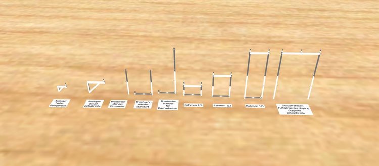

Hallo Hans,
hier erstmal ein Bild der bißher von mir gefertigten Teile.
Ich habe mich auf ein Steckrahmengerüst mit 60 cm Belagsbreite entschieden. Von links nach rechts habe ich bis jetzt: Ausleger mit halber Belagsbreite, Ausleger mit ganzer Belagsbreite, Brustwehrständer (Einzelrohr), Brustwehrständer (Standart), Brustwehrständer (für Dacharbeiten), Rahmen (1/4 Höhe), Rahmen (1/2 Höhe), Rahmen (1/1 Höhe), Sonderrahmen für Fußgängerdurchgang (mit doppelter Belagsbreite). Also fehlen mir noch die Belagsböden, Bordbretter Diagonalen, Brustwehren und das ganze andere Kleinkram. Falls Du die Blenderdateien haben möchtest, kann ich sie Dir gerne per Mail zukommen lassen.

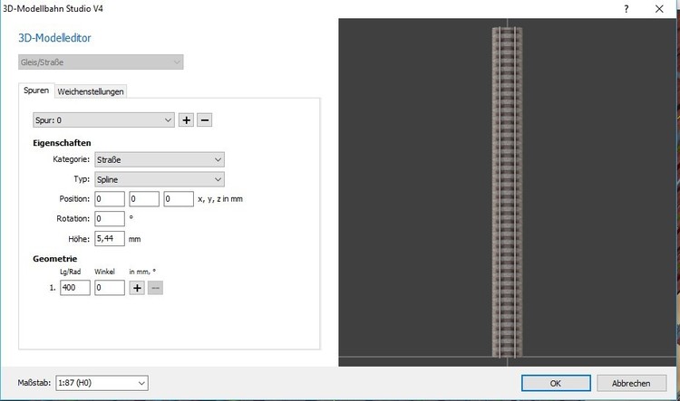

Wüstenfuchs , das sieht ja MEGA aus , ich glaube das sind alles Kopien - nein , Scherz beiseite , das ist Dir sehr gut gelungen .
Bei meinen Belag habe ich unsichtbare Gleise integriert , so daß die Personen auch darauf gehen können .
Screenshot_50.jpg.8052d7c32f867a0808f49077abaad7f5.jpg  Skalierung ist auf 0,1 mm
