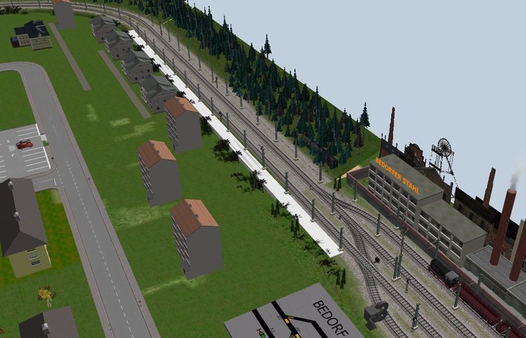

das ist korrekt, "Unbekannt" erscheint immer dann, wenn die Anlage einen Inhalt referenziert, der nicht im Katalog vorliegt. In Kutschers Fall ist das eine Textur, die von einem Grundkörper referenziert wird, der als Bahnsteig fungiert:
