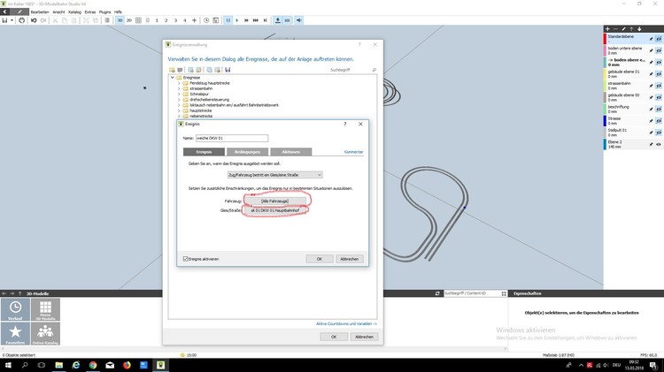

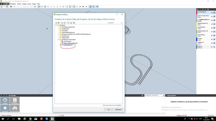

dieter.alwardt Geschrieben 12. März 2018 Geschrieben 12. März 2018 Guten Morgen , ich denke zu kompltiert ? Möchte von einer Lock aus die Weichen verstellen . Danke für den Tipp Dieter
BahnLand Geschrieben 12. März 2018 Geschrieben 12. März 2018 (bearbeitet) Hallo Dieter, wenn Du durch eine Lok ausgelöst eine Weiche umstellen möchtest, muss Du die Ereignisverwaltung verwenden. hier gibt des die Ereignisse "Fahrzeug betritt Gleis/Straße" (geht auch für Autos und Straßen-Verzweigungen) und "Fahrzeug verlässt Gleis/Straße", die durch eine Lok oder ein Auto ausgelöst werden können. Als Reaktion auf das Auslösen des Ereignisses kannst Du dann im "Aktionen"-Teil der Ereignisdefinition das Umstellen einer oder mehrerer Weichen veranlassen. Viele Grüße BahnLand Bearbeitet 12. März 2018 von BahnLand
dieter.alwardt Geschrieben 13. März 2018 Autor Geschrieben 13. März 2018 Danke für die schnelle Antwort , habe schon einiges erreicht aber die Lock schaltet nicht die Weiche . Hast du noch eine etwas ausfühlichere Erklärung . Vielen Dank im Vorraus Dieter

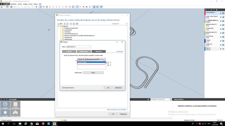

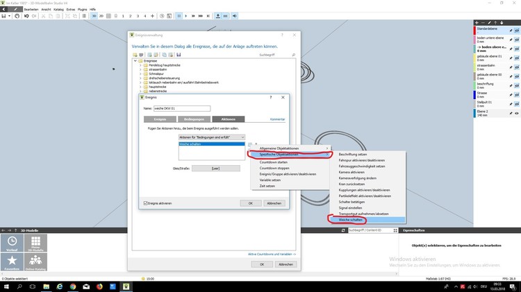

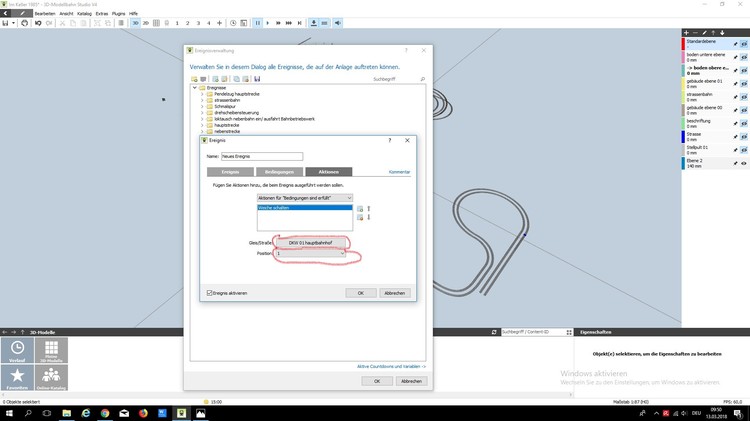

pfjoh Geschrieben 13. März 2018 Geschrieben 13. März 2018 lieber dieter Es gibt mehrere Möglichkeiten dies zu bewerkstelligen. 1, du baust vor der Weiche ein Schaltgeis ( ereignissgleis ) ein. Bitte in einen angemessen Abstand, sieht immer blöd aus wenn der Zug die Weiche 1cm vor sich schaltet, In der EV dann "Ereignis" -Zug/ Fahrzeug betritt Strasse, oder halt die Lok die das Ereignis auslösen soll, Schaltgleis auswählen. Dann " Aktion" - spezifische Objektaktion - Weiche schalten - Weiche auswählen - Position/ Stellung der Weiche auswählen, ok drücken ( Bitte auch beim Ereignissfenster auf OK drücken sonst speichert es die EV nicht!, und dann sollte es schon funktionieren. Ein guter Rat,mir ist das am Anfang oft passiert, versuche ein System für dich selber zu entwickeln um alle Gleise die ein Ereingniss auslösen bzw eine Aktion durchführen , mit einer genauen Bezeichnung zu definieren. Also Gleis " sk 001 Hauptstrecke" schaltet dann "Weiche 001Hauptstrecke" (sk= bei mir Schaltkontakt = Schaltgleis.) Ich hab mich am Anfang da oft total verzettelt und einen Fehler in der EV zu finden weil du ein falsches Ereignissgleis oder eine falsche Weiche ausgesucht hast ist extrem anstrengend wenn die EV mal umfangreicher wird. Ich häng die Fotos an wo ich mal nur zur Anschauung eine DKW = Doppelkreuzungsweiche geschaltet hab . Ich hoffe das hilft dir mal für den Anfang mfg Hans

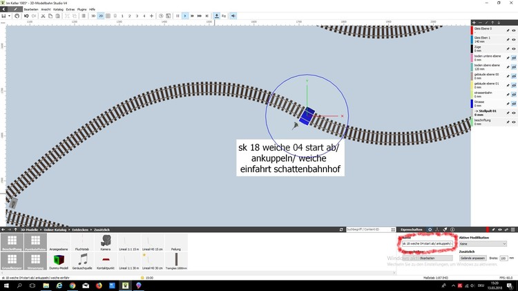

pfjoh Geschrieben 13. März 2018 Geschrieben 13. März 2018 hallo Das Ereignis Gleis erstellst du selber. Du kannst jedes beliebige Gleis dazu machen. Jedes Gleis wenn du es aus dem Katalog auf die Arbeitsfläche gibst hat zuerst eine Namen (Nummer) . Diese kannst du beliebig rechts unten bei den Eigenschaften umbenenen. Statt der Zahl schreibst du halt " Schaltgleis 01" oder immer was du meinst, Hauptsache du erkennst es später wieder. Und schon hast du dein Ereignis Gleis geschaffen. Ich mache meistens 10mm lange gerade Gleise färbe sie dann blau ein damit ich sie jederzeit finde, dann unter Online Katalog/ Zusätzlich / Beschriftung eine Beschriftung erstellen daneben auf die Anlage stellen und schon weist du wo es ist und für was es gehört Bei mir am Foto heist das: Schaltkontakt 18, für Weiche 04, für das Ereignis ab und ankuppeln, und schalten der Weiche für den Schattenbahnhof ( Doppelfunktion in dem Fall) Hoffe jetzt kommst du damit klar wenn nicht schreib einfach MfG Hans
dieter.alwardt Geschrieben 18. März 2018 Autor Geschrieben 18. März 2018 Guten Morgen Hans , was mache ich wohl falsch ? Hatte dir ja auch paar Bilder geschickt . Ich habe alles so gemacht wie du geschrieben hast , aber es ist kein schalten von der Lock möglich . Giebt es eine Softwarebeschreibung , welche man kaufen kann . Ich habe noch Fragen über Fragen und es es ist sooooooo spannend wenn man etwas neues entdeckt . Wünsche dir noch einen schönen Sonntag Dieter
