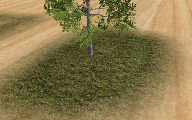

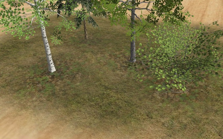

Im Folgenden habe ich mal ein Beispiel gemacht, bei dem drei solche Texturen gemischt sind.
Die Grundtextur ist mit 100% Deckkraft aufgetragen, die anderen beiden dagegen mit 50% bis 60%. Außerdem sollte hier der verschwimmende Rand größer gestellt werden.

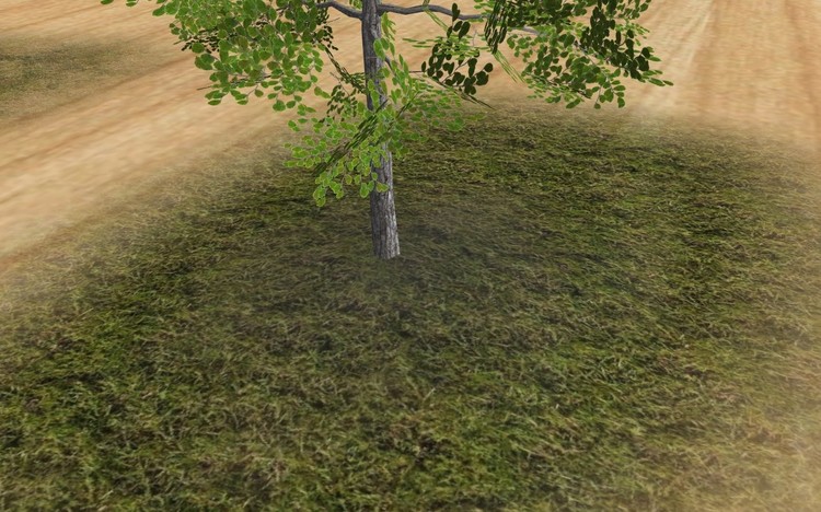

Im zweiten Beispiel ist es zunächst nur eine Textur. Diese gewinnt aber durch einen ganz kleinen Hügel unterhalb des Baumes.
Dann habe ich mir noch eine Schattentextur gebastelt. Diese besteht einfach aus eine dunkelgrauen Fläche und kann sehr klein sein.
Ohne Hinweis darauf fällt sie kaum auf, verfehlt aber ihre Wirkung letztendlich nicht. Transparenz ca. 50%.
