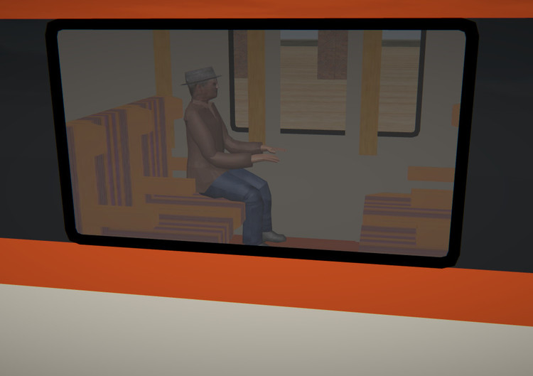

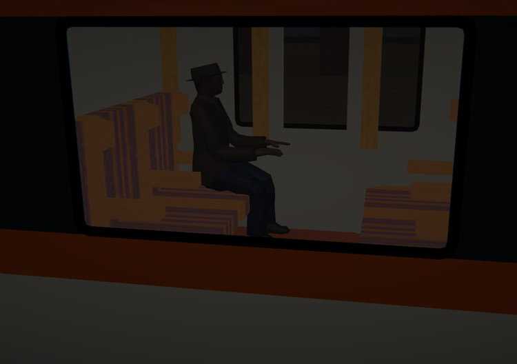

fmkberlin Geschrieben 4. April 2018 Geschrieben 4. April 2018 (bearbeitet) Hallo Gemeinde, jeder Modellbauer möge seine Modelle so bauen, wie er möchte! Ich möchte hier aber doch etwas zur Diskussion stellen. Diese Modelle sind mit _LS-Gruppen ausgestattet. Das heißt, die Inneneinrichtung ist _LS. Und - hier habe ich mit _LC-Licht gearbeitet. Falls Interesse daran besteht, bin ich hier gerne bereit, das zu erklären. Viele Grüße fmkberlin Bearbeitet 4. April 2018 von fmkberlin

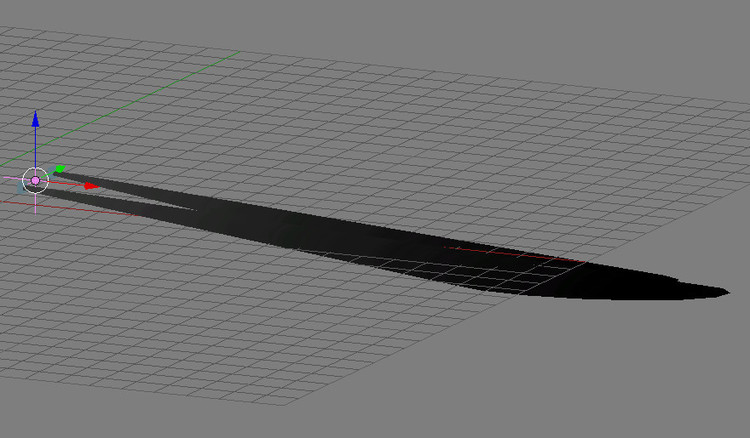

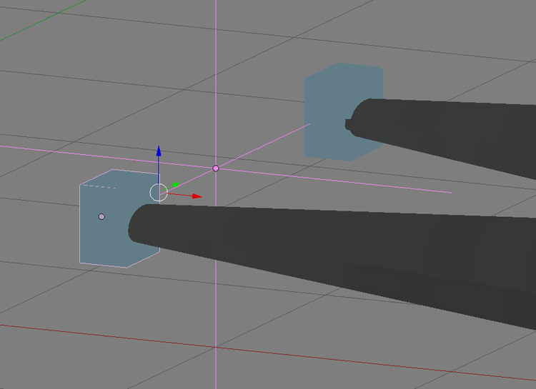

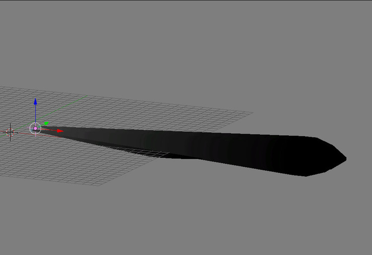

fmkberlin Geschrieben 5. April 2018 Autor Geschrieben 5. April 2018 (bearbeitet) Hallo Gemeinde, als Erstes, _LC-Licht wird am Tage nicht mehr ausgeschaltet - Nun zur Innenbeleuchtung. Da mir grad nicht einfällt, wie ich es mit Bildern darstellen kann, versuche ich es mal so. Die trnsparenten (Fenster) Flächen im Modell müssen separiert werden. Ich fasse sie immer zu einem Objekt zusammen und setze den Objektschwerpunkt zentral nach Unten. Dieses Objekt muss so animiert werden, das es bei Licht An, auf der Z-Achse auf 0,001 herunter skaliert wird. Nun braucht man einen _LC-Würfel, des Seitenflächen ganz knapp in den Innenraum des Modells passt. Der Objektschwerpunkt ist auch wieder Unten in der Mitte. Bei Licht Aus ist dieses Objekt auf der Z-Achse auf 0,001 skaliert. Nun zum Fahrzeuglicht - Hier seht Ihr die Anordnung in Blender. Das Objekt (Ist ein Nullobjekt) brauche ich, um die Lichter leichter in den verschiedenen Modellen anordnen kann. Zu den Ablendern komme ich noch. Oben ist das Ablendlicht dargestelt - Unten die Scheinwerfer - Und hier die Anordnung von Ablendern und Lichtern - Die Ablender habe ich gesetzt, weil es mir, allerdings noch in V3, nicht gelungen ist die _LC-Lichtkegel, damals noch LK-Objekte zu skalieren, Wenn die Ablender jetzt in alle Richtungen auf 0,001 skaliert werden, gehen die Lichter aus. Hier noch die Textur - mit den schwarzen Ränder verhindere ich das Überlappen der Lichtkegel. Wenn Ihr noch Fragen habt, werde ich gerne Beantworten. Aber jetzt ist erstmal wieder die Familie dran. Viele Grüße fmkberlin Bearbeitet 5. April 2018 von fmkberlin
