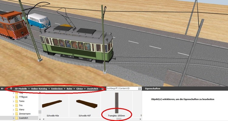

Hallo @rejokaa,

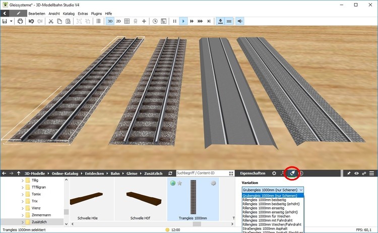

probier doch einfach mal das "Tramgleis 1000mm" aus dem Online-Katalog aus (zum Lesen der Schriift bitte das Bild mittels Anklicken vergrößern).
Dieses ist an die Höhe der aktuellen Straßen angepasst und zeigt im Straßenpalnum auch die "Rillen" (wenn auch nur "aufgemalt" - geht halt nicht anders).
Wenn Du das Gleis auf die Anlage gezogen hast, kannst Du verschiedene Varianten auswählen. Beachte hierzu bitte auch die im Vorschaufenster eingeblendete Modellbeschreibung. Mit dem 3D-Modell-Editor kannst Du aus diesem "Basisgleis" auch Bögen, Weichen, Kreuzungwn usw. generieren.
Momentan gibt es dieses Gleis nur für Meterspur, da meine Straßenbahnen diese Spurweite besitzen. Ich kann das Gleis bei Bedarf aber auch gerne für die Normalspur bereitstellen.
