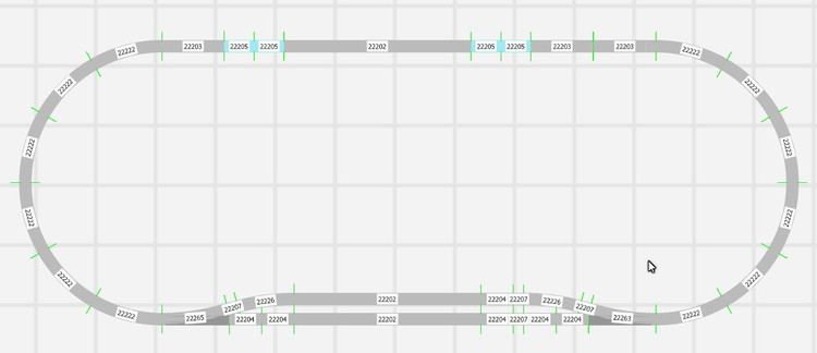

Ich habe nun  die Gleise bei Roco gefunden aber wenn ich sie nachbauen will fehlt ein Stück .  Habe ich ein Denkfehler oder hat das Programm eine Macke
Posted
so geht es auf:
2 Gleise 22203 (je 104,2 mm) müssen durch 4 Gleise 22205 (je 50 mm) ersetzt werden, um die Lücke zu schließen.
Viele Grüße, Henry
Posted
Ok Danke aber das ist dann nicht der Originalgleisplan
Posted
Hallo @fiajn,
der Original-Gleisplan ist fehlerhaft. Wenn Du die Gleislängen aus dem Online-Fleischmann-Katalog für die obere Gerade und das gerade Ausweichgleis unten (einschließlich der Weichen) Deiner Gleisplan-Vorlage zusammenzählst und vergleichst, erhältst Du verschiedene Gesamtlängen. Da hat also jemand "geschlampt".
