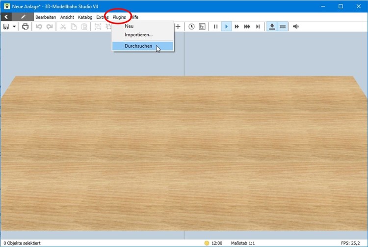

SualokinK Geschrieben 22. Mai 2018 Geschrieben 22. Mai 2018 Hallo Markus, schauste mal hier: ... dann fisdest Du das: Das sind die Plugins und da fisest Du auch das Gleis-Setz-Tool: Schöne Grüße SputniKK
Markus Geschrieben 22. Mai 2018 Autor Geschrieben 22. Mai 2018 Super ! Vielen Dank, da macht die Bastelei gleich noch mehr Spass Grüsse Markus
