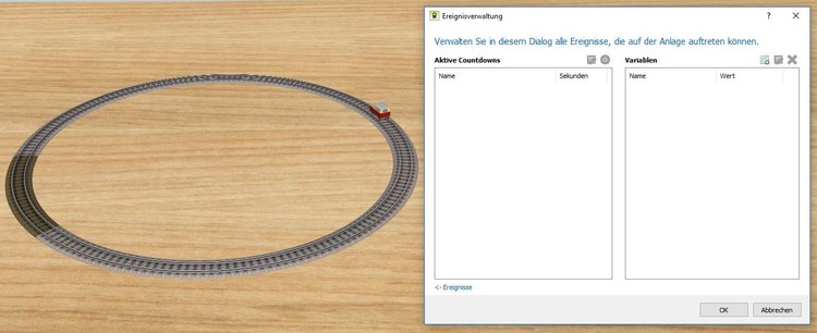

auf den Hinweis von @Andyhabe ich mal das Zurücksetzen von Countdowns durchgespielt. In der angehängten Beispielanlage "Countdown.mbp" wird der Countdown bei jedem Betreten des dunklen Gleises auf 10 gesetzt. Er geht dann zurück auf etwa 6 und wird beim erneuten Betreten wieder bei 10 neu gestartet. Mit solchen Countdowns arbeite ich regelmäßig - z.B. in "CB7".
Nun kommt es allerdings (extrem selten) vor, dass der Countdown nicht neu gestartet wird, sondern ganz verschwindet. Ein solcher Fall ist in den beiden angehängten Bildern zu erkennen.

Countdown ist ok:
Countdown fehlt:

Hallo Koriander,
ich hab das jetzt auch getestet, lässt sich ganz leicht nachvollziehen, und zwar passiert folgendes:
Wenn ein Countdown Reset durchgeführt wurde, und du schaust den in der EV an, ist er IMMER da, jedoch niemals beim zweiten Mal innerhalb desselben Zyklus.
Ob der Countdown trotzdem weiterzählt und nur die Anzeige fehlt,... keine Ahnung, muss das weiter probieren, ist interessant, d.h. im Umkehrschluss,imho
der Countdown funktioniert, solange du nicht nachschaust, wie zu Weihnachten, das Christkind kommt nur wenn du nicht spionierst:D:D:D.

danke für Eure Unterstützung und vor allem @maxwei für den Christkind-Hinweis. Damit das Christkind mich nicht erwischt, habe ich daraufhin eine Spionage-Lampe mit dem Countdown verknüpft. Das heißt. Wenn der Countdown aufhört stoppt das Blinklicht (siehe beiliegende Anlage). Damit das auch völlig eindeutig ist, fährt die Lok jetzt langsamer und der Countdown läuft bevor er neu gestartet wird, bis auf ca. 2,5 zurück.
Und siehe da: Die Lampe blinkt ohne Unterbrechung. Das bedeutet: Der Countdown-Reset funktioniert zuverlässig - nur die Anzeige in der Ereignisverwaltung stimmt manchmal nicht (zur Überprüfung der Versuchsanordnung braucht Ihr bloß die Lok stoppen).
