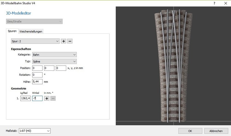

Gerne möchte ich @Henry fragen, wie ich das Winkelmaß der DKW (bspw. 2260 oder 2275 von Märklin) modifizieren kann. Für meine Anlage benötige ich ein Winkelmaß von 7° (statt 22,52 bzw. 14,4°). Ich hab schon alles mögliche gefummelt, aber irgendwie ist irgendwo immer irgendwas nicht passend. Bei den einfachen Weichen geht es ganz einfach, bei den DKW's ist das leider nicht so.

Hallo Maxxx ( Werner )
Ohne mathematische Rechnen , kann ich Dir grob sagen was Du machen kannst .
Nimm Dir mal die Weiche ( Märklin 2270 ) und geh in den Editor . Lass Die Spur 0 so wie sie ist ( GERADE ) .
Geh auf die Spur 1 ( für rechter Abzweig ) und stell den Wert für Länge " 3 mal mehr ein " ; in etwa 1332,4
und den Winkel bei " 7° ( Grad )  ; ( hier wird durch etwa 3 teilt ) 22.5° = 22,5 durch 3      entspricht 7.5° =====> Du wolltes 7° ; da knn man etwas in der Länge um ein paar Millimeter spielen .

Bei 7 Grad - Winkel bin ich in etwa so ....
Länge : 1362,4    Winkel : (+/-) 7°      Plus entfällt für rechts , aber Minus für links muss sein !

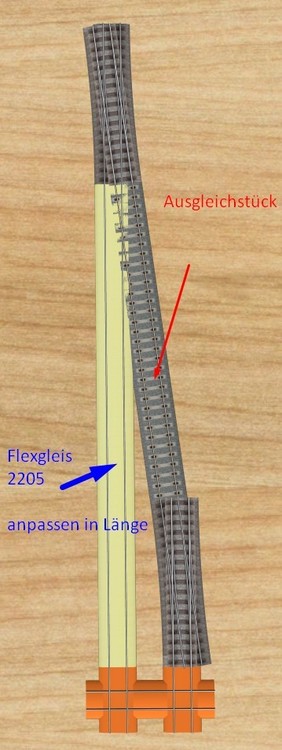

So gut ! Aber Du muss dann auch ein Gegen-Bogengleis herstellen mit den gleichen Maßen . Damit der Abstand der Gleise stimmt muss auch noch ein GERADES Gleis mit Flexgleis ausgeglichen werden - so ging es am schnellten - .
Bitte probiere es mal so aus bis Henry dann es fertig hat . Ich weiss ja nicht welchen Abstand Du brauchst zwischen den Gleisen ?

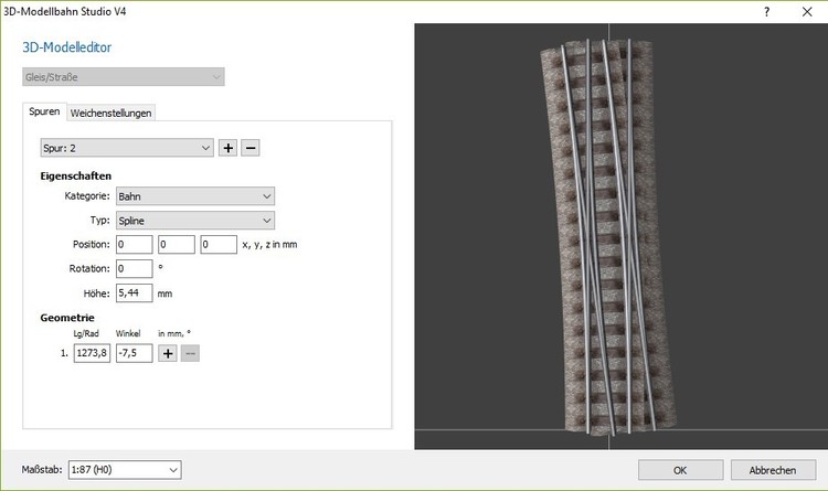

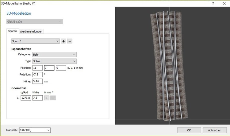

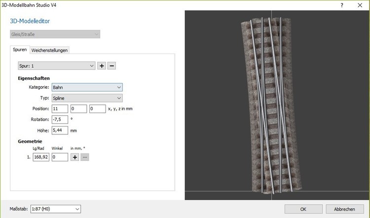

Ich habe die Märklin DKW ( Doppelkreuzweiche ) 2260 genommen und sie auf 7,5 ° ( Grad ) umgestellt .
Wenn es Dir nichts ausmacht als vorübergehende Lösung bis Henry fertig hat .
Minimale Differenzen können noch sein .!!!!
Wie ich schon vorher geschrieben habe , nur diesmal mit der DKW 2260 mit einen 7,5° Winkel !

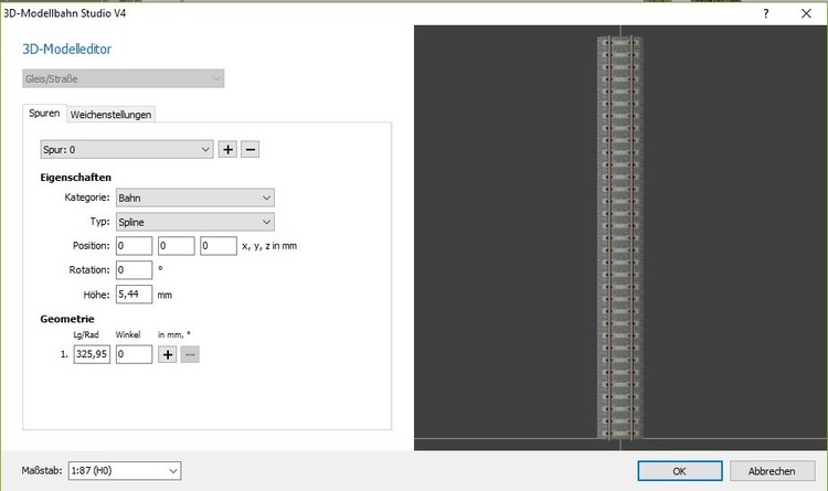

Hinzu noch ein Ausgleichstück " X_Ausgleichstück_325,95 mm " ( eigene Bezeichnung ) .
Probiere es mal so aus , bei mir hatte es geklappt - Gleisabstand bei 64,6 mm !
H:xnS   ;)
Ergänzung : gezeigt am Bild .....
