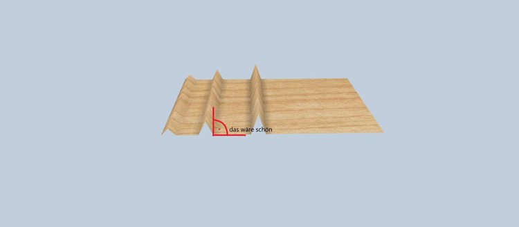

Immer wieder hab ich ein Problem mit dem Höhenmodus, Es ist im Prinzip nichts tragisches mehr Interesse warum es so ist. Warum kann ich im MBS keine 90° Senkrechte erstellen? ich habe immer min. 10mm Abstand von Angenommen Höhe 0 auf Höhe 10 das sind dann genau 45°. Schon klar je höher ich werde je kleiner wird der Winkel, aber gerade bei kleinen Stützmauern oder bei Tunnelportalen stört das schon sehr. Gibt es da keine Lösung?

Hans, bei einer Senkrechten hättest Du zwei Höhenpunkte übereinander. Geht ja nicht! Schau mal, ob Du Dein Raster noch verfeinern kannst, das reduziert das Problem.
Ganz vielleicht hätte Neo eine Möglichkeit, aber nur bei zwei übereinander liegenden Bodenplatten an der Grenze der oberen. Aber da müßte er eine Sonderbehandlung der Ränder beifügen.

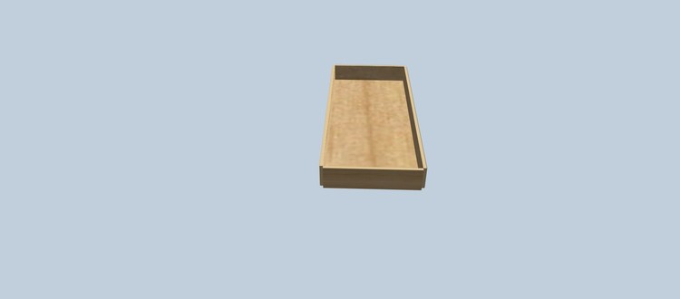

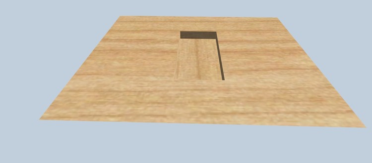

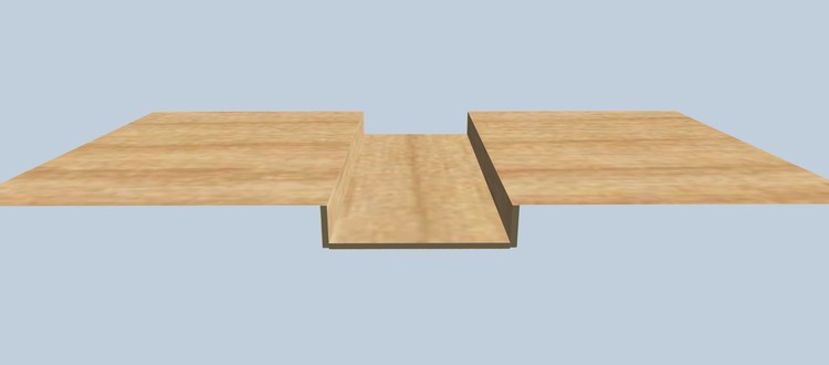

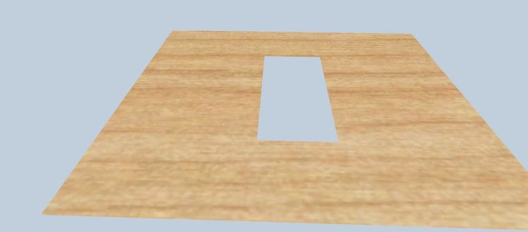

Ich habe in dem Fall in die Grundplatte ein Tunnel geschnitten
Dann aus 5 weiteren Bodenplatten einen Kasten gebaut
Die 4 Seitenwände sind bei Rotation um 90 Grad angestellt (somit kannst du die Oberflächen „bemalen“)
Ich glaube du möchtest es so
ja ja ja ich weis wie das geht. Lacht. versuch jetzt mal den Kasten um 30° zu drehen und schau ob du das loch in der Platte dazu hinbekommst.

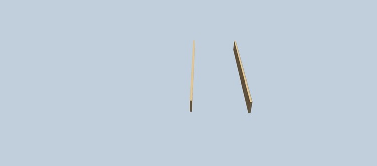

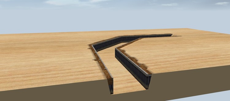

Hallo Hans,
habe mich gerade etwas probiert und glaube auch dass es mit Tunnellöchern und Co nichts wird. Aber was hältst du von der Idee an jede Stützplatte einen Grundkörper mit Textur zu hängen und damit die Lücken von den „schiefen Wänden“ schließt. Ich hatte jetzt nicht deine verwendeten Stützplatten daher habe ich mal ein Beispiel mit einer Spundwand gebaut.
Diese habe ich dann soweit in die Grube gezogen, dass die eckigen Höhenfelder verschwinden. Am oberen Rand der Wände habe ich einen Würfel (Grundkörper) mit ErdTextur so gebastelt, dass die Lücken überdeckt werden.
Gruß Frank

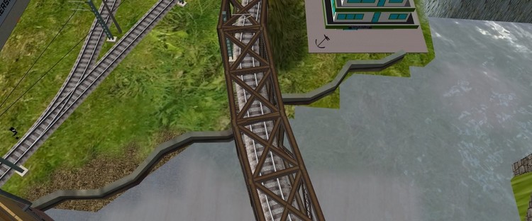

Bei dem Fluß auf meiner Anlage muß ich das auch noch so machen, bei Wasser fällt es besonders auf. Das sieht nicht mehr schön aus. Ich habe da auch schon ein wenig probiert mit Rastergrößen, und dabei festgestellt, dass es in der Wiedergabe gar nicht so schlimm ist mit dem feinen Raster, da gibt es ganz andere Zeitdiebe. Aber wenn Du dann die Platte editierst, also Höhenpunkte auf den Schirm kommen, oder du Texturen sprühst, dann wird's grausam. Das stimmt ganz sicher.
Änstrengend ist es dann natürlich wieder die Plattenränder zu 'verschmieren' oder mit Büschen zu kaschieren, damit's nicht flimmert.

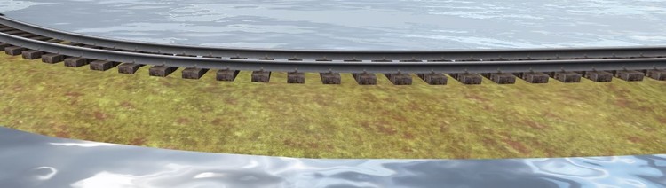

An der Stelle muß es nicht unbedingt eine Spundwand sein, aber direkt im Hafen, wo die Schiffe 'festmachen', schon. Im weiteren Verlauf des Flüßchens kommen halt ein paar Biegungen dazu, auch mit Steilwänden dran, und da hätte ich es gerne etwas runder. Bei dem 'Verschmieren' geht es dann um die Randbereiche der zusätzlichen Bodenplatte, nicht um den Innenbereich. Wenn es an den Rändern Höhengleichheiten mit der Hauptplatte gibt, dann 'springt' dort die Textur und es flimmert. Bringt man es nicht auf Höhengleichheit, kannst du von einer Seite aus dazwischen schauen, auch nicht gut.

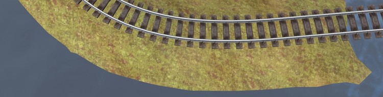

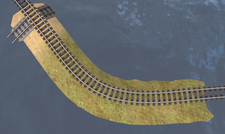

Was hälst du denn von dieser Möglichkeit, um den Höhenmodus erstmal in den Hintergrund zu stellen ?

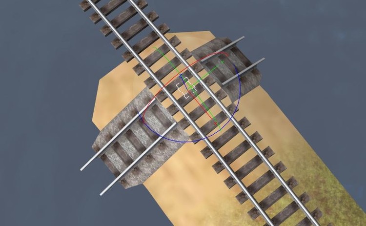

Eine Lok führt ein Gleis mit sich. Entsprechend der Neigung die du haben möchtest. Gleis anklicken und Gelände anpassen. Und das Stück für Stück.
Gruß Stefan

Eigentlich wollte ich dich ja nicht auf Ideen bringen, sondern eher dazu das mal auszutesten. Mir ist keine Anlage oder ein Beitrag hier im Forum bekannt, wo ich diese Möglichkeit nachvollziehen kann.
Übrigens: gleiches funtzt auch oder noch besser, wenn du mit Splines arbeitest.
