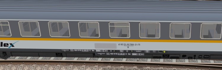

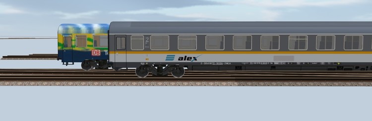

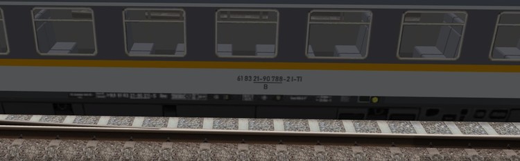

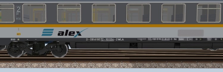

Ich hab mal versucht eine UIC Kennung der Personenwagen ( Eurofima ) anzubringen .
Zum Test nahm ich erstmal eine beliebige Bezeichnung ( diese passt jetzt nicht zu diesem Typ ) , um zusehen ob es eine sinnvolle Erkennungsmerkmal hat .
Ich war erstaunt was dabei heraus kam , sieht Ihr selber hier .... im Bild .
Typ: Eurofima DB B11 2017 DLB Bmz alex grau

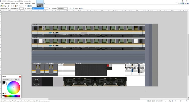

Screenshot_5.thumb.jpg.eb5ee31931bb35b66f150f4c51593022.jpg  herangezoomt
Screenshot_6.thumb.jpg.2f83d8743997804f742fbd974352e828.jpg herausgezoomt

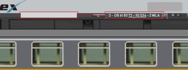

Der Text ist nach Markierung im Paint-Net eingefügt aus zwei Teilen , aber NICHT erkennbar .
Der erste Teil ist komplett ohne UNTERSTRICH geschrieben , aber der zweite Teil ist mit UNTERSTRICH geschrieben und oben drauf gezogen , so daß der erste Teil zum Teil abdeckt . Die Schriftart ist " Bahnschrift " mit der Schrifthöhe 8 mm ( das kleinste was machbar ist ) ohne Fettschrift .
So wie ich das hier zeige finden man es an den Personenwagen aller Art heute ( ab ca. 1959 , wenn ich richtig es noch im Kopf habe ) .
Wenn ich noch der richtig Platz finde , wo es hingehört , kann ich für mich jeden Personenwagen damit so die Bezeichnung vergeben - wobei jeder Personenwagen eine eigene Beschriftung hat ( UIC ) . Ohne die lästige Beschriftung zu verknüpfen , auch wenn es bei vielen Personenwagen auf die Anlage kommen . So finde ich es doch viel besser diese Arbeit zu machen . Das geht aber auch nur bei den Tauschtexturen vom Modell - da finde ich die Tauschtextur sehr praktisch zunutzen . Meine Meinung dazu !
Vermerk : Wenn Modellbauer bei den zukünftigen Modelle es so mit Tauschtexturen zu Verfügung stellen könnten .
Ich glaube man kann die Bilder vergrössert ansehen , wenn man auf das Bild klickt ?! o.O
Jetzt muss ich nur noch heraus finden , welche Kennung der UIC - Wagennummer hier für die EuroFima Personenwagen bekommen ?
Infos  gerne hier abgeben - Vielen Dank !

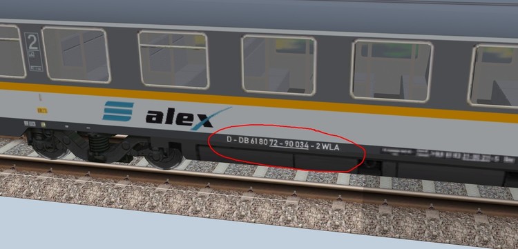

die Computernummern wurden bei der DB Ende 1966 und bei der DR 1970 eingeführt. Vorher wurde die Fahrzeugbezeichnung bei den Reisezugwagen in der Nähe des linken Wagen-Endes im oberen Fensterbereich angeschrieben. Eine ausführliche Beschreibung der Wagenanschriften gibt es hier. Die UIC-Beschriftung entsprechend dem Fahrzeugeinstellungsregister wird in Deutschland an allen Eisanbahnfahrzeuge seit 2007 angeschrieben. Diese enthält insbesondere die Fahrzeughalterkennung, die beim oben abgebildeten ALEX-Wagen "DLB" (Die Länderbahn GmbH) lautet.
http://www.regensburger-busse.de/forum/alex-Bmz04.JPG
"Die Länderbahn" gehört zum italienischen Netinera-Konzern. über den italienische 2.-Klasse-Eurofima-Wagen zur "Länderbahn" gelangten. Das ist wahrscheinlich auch der Grund, warum die Wagen weiterhin eine italienische Fahrzreugnummer besitzen (I =Italien, 83 = UIC-Ländercode für Italien).
http://www.regensburger-busse.de/forum/alexneu05.JPG
Einige Wagen trugen nach der Umlackierung in die aktuellen "Länderbahn"-Farben immer noch eine Fahrzeugnummer mit dem Halterkennzeichen TI (= TrenItalia).
Und beim unmittelbaren Vergleich dieser beiden Bilder sieht man auch sofort das Dilemma bei der (un)möglichen Positionierung einer (zusätzlichen) hochauflösenden Wagenbezeichnung innerhalb einer Tauschtextur:
Beim obigen Beispiel einer Textur für die Eurofima-Wagen-Serie wäre in den weißen Bereichen unten rechts noch Platz, um möglicherweise eine etwas detailliertere Beschriftung unterzubringen, als sie in den kompletten Seitenansichten (in der oberen Bildhälfte) wiedergegeben ist. Die Wagentextur besitzt bereits eine Größe von 2048x1024 Pixeln und kann daher eigentlich nicht mehr vergrößert werden. In dieser Größe kann die Fahrzeugnummer nicht mehr "lesbar" dargestellt werden (Schrifthöhe 4 Pixel).
Würde man nun eine vergrößerte Beschriftung in dem noch ungenutzten Bereich der Tauschtextur platzieren, müsste sie bei allen Tauschtexturen genau an dieser Stelle hinterlegt sein und würde damit auf dem Modell auch immer an der selben Stelle platziert.
Wie man am obigen Bild an den eingekreisten Stellen für 4 verschiedene Eurofima-Wagen-Anstriche erkennen kann, sitzt die Wagennummer jedes Mal an einer anderen Stelle. Dies lässt sich mit einer Tauschtextur, die einfach auf dasselbe 3D-Modell aufgetragen werden soll, nicht realisieren. Solange bei mittels Tauschtexturen zu erzeugenden Varianten eines Modells sich die Fahrzeugbezeichnung immer an derselben Stelle befindet, wäre die Platzierung einer höher-auflösenden Fahrzeugnummer in der Tauschtextur, die dann im Modell an der korrekten Stelle platziert werden müsste, möglich. Sobald sich aber die Position der Fahrzeugnummer beim Modell ändert, müsste man hierfür ein eigenes 3D-Modell erzeugen, bei dem dann die höher-auflösende Fahrzeug-Nummer aus der Tauschtextur an der für diese Modell-Variante korrekten Stelle "aufgemalt" würde. Die Tauschteturen dürften dann aber nicht Modellvarianten-übergreifend eingesetzt werden!
Das nachträgliche "Ankleben" einer hochauflösenden Anschrift mittels einer entsprechend bemalten (beschrifteten) "Beschriftung" aus dem Online-Katalog - so wie Du es bei Deinem Beispiel praktiziert hast - geht natürlich immer. Allerdings solltest Du dann mit der neu aufzubringenden Nummer die alte am Wagen bereits vorhandene Nummer "überkleben" und nicht die neue Nummer an einer anderen Stelle positionieren.
Rot: neue Platzierung,  Violett: bereits vorhandene Platzierung.
Hallo BahnLand ( Hans-Martin )
Es ist KEINE Beschriftung vom MBSv4 , die Texteingabe ist von Paint-Net ( Malprogramm ) .
Da ich erstmal sehen wollte ob sich das auch lohnen würde , versuchte ich erst mit einen Wagen .
Wie Du schon schreibst ist durch die gesamte Fläche als Schrift kaum lesbar .
Ich nahm die Textur des Personenwagen ( z.B. Alex ) um eine Textur als Schrift hinzu zufügen . Das Ergebnis hatte mich überrauscht - das ich eine freie Stelle genommen habe , konnte man hier auch noch besser erkennen ,
Natürlich sollte kein neuer Platz genommen werden , ich hätte in Notfall mich nach dem Original ( reale Wagen ) angeschaut , wo die Platzierung wär .

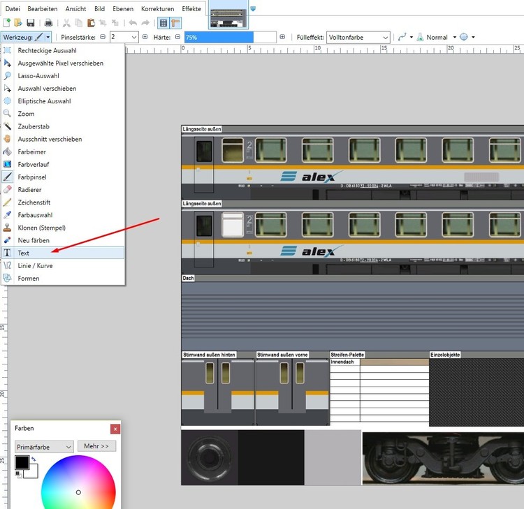

Mein Vorgang im Paint-Net ..... in Bilder ....
Vorlage holen vom Export
umstellen auf Text ( einfügen )
Schriftart ( Bahnschrift ) und Schriftgröße ( kleinste Einheit  8 mm )
Eine Stelle markieren und den Text eingeben ( wie in  meinen Beispiel ) , man kann noch die Position verschieben ( aber noch nicht abgespeichert ) .
Ist das Ergebnis fertig , speichert man die NEUE Textur mit den gleichen Namen mit einem zusätzlichen Zeichen ( z.B.  " _neu " oder anders ) ab .
So gesehen habe ich keine Größenveränderung der Textur im Gesamten NICHTS verändert .
Jetzt habe ich mal versucht durch markieren und verschieben ob das möglich ist - ja ist möglich .
Da wo vorher die Schrifttextur herausgenommen wurde , muss man eine den gleichen Vorgang machen um die Lücke zu fühlen . Aber diesmal mit der benachbarten Bereich ohne Schrift .  Fertig !
Abspeichern nicht vergessen und in das Modell hinzufügen als Tauschtextur ( dds - Datei ) .
Da dies auch möglich ist , wie eins der Bilder zeigt , habe ich dieses ausgewählt .
.....und die andere Seite ....
Das ist die gleiche Farbe nur wird hier das Licht vom MBSv4 hinter den Wagen 8 Schattenseite ) .
Ich werde auch die andere Version nutzen und da platzieren wo sie hingehört .
Danke nochmal für den TIPP ! (y)
H:xnS , der dem Original näher kommt

Ich habe erst eine Stelle von der Textur an der Wagenwand markiert und an eine freie Stelle eingefügt .
Danach habe ich den Textmodus gewählt , Markierung musst allerdings aktiv bleiben . Den gewünschten Text eingeben ( als die UIC Beschriftung ) und an der Stelle gezogen , wo die UIC-Beschriftung sein soll . Fertig !
Das muss auch auf beiden Seiten passieren ( obere ist die rechte Seite und die untere ist die linke Seite ) .

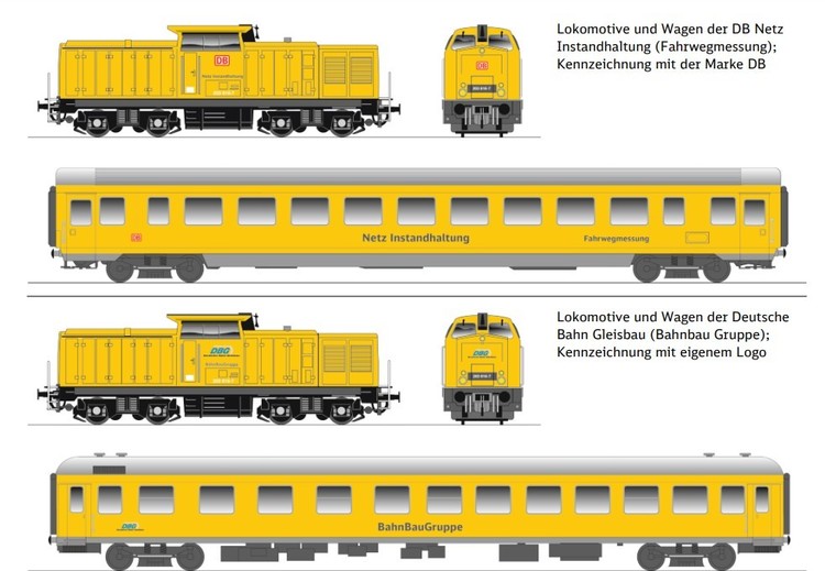

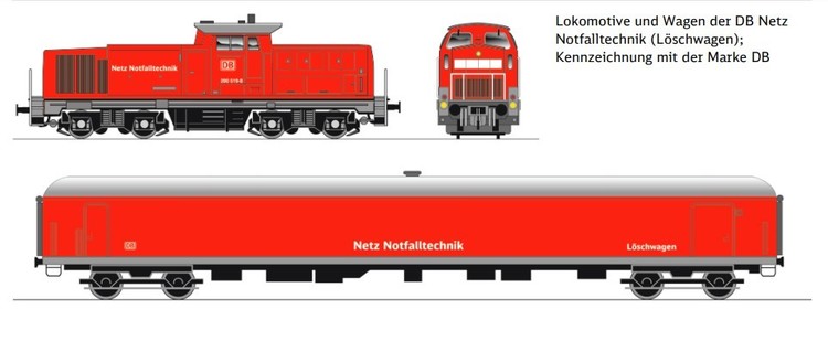

Hallo Modellbahnfreunde und Modellbauer
Nach dem ich auf diese Seite gestossen bin , habe ich es mal versucht ganz einfach anzufangen .
https://marketingportal.extranet.deutschebahn.com/de/sonderfahrzeuge#
Auf dieser Seite gibt es eine pdf-Datei , in der ich diese Vorlage genommen habe - siehe Bild(er) ..
Screenshot_49.thumb.jpg.934417fd8feb56548c3c1401aa475517.jpg.

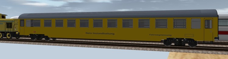

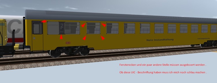

Jetzt nahm ich ein Eurofima Personenwagen den ich umgebaut habe - :P besser gesagt - um bemalt .......
So sieht er jetzt aus , es sind noch kleine Fehler enthalten , aber die sind in Bearbeitung .
Hey Meik ( Wüstenfuchs )
Was hältst Du davon für dein Vorhaben - ich kann später die Tauschtextur noch hochladen - wenn gewünscht .
Damit hätte man schon fast drei NEUE Modell auf der Anlage - Ich könnte auch noch BahnLand bitten diese dann zu ergänzen für den Katalog .
Und nun die Änderung eines Wagen vom Modell ......
BahnLand(s) Grundmodell und meine neue Tauschtextur als neuer Waggon für den Betriebshaltung .
Man könnte die Scheiben auch in Matt haben ( machen ) , das man nicht mehr herein schauen kann .
Ich persönlich finde diese hier besser sowie ich es gemacht habe .

der von Dir als "Abwandlung" des Eurofima-Wagens hergestellte Instandhaltungswagen basiert beim Vorbid nicht auf dem Eurofima-Wagen (andere Fensteranordnung, andere Drehgestelle). Da ich irgendwann vor habe, auch die Fernverkehrswagen mit Minden-Deutz-Drehgestellen zu realisieren (dort könnte man beispielsweise eine "korrekte" Variation mit Deiner Textur anbieten), möchte ich diese Textur sehr ungern als Variation der Eurofima-Wagen einbinden.

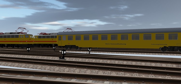

Auch wenn nicht die richtige Lok ist , bei mir werden sie überholt und umgerüstet .
So kann ich meine Lok für die Instandhaltung und auch für den Gleisbau einsetzen .
<Solange nicht der richtige Wagen  ( ehem. Personenwagen < kein Eurofima > ) werde ich für mich selbst diese einsetzen - bis der/die richtige/n
da sind .
Mein Fuhrpark hat erstmal zwei Loks und vier Wagen in DB-GELB ( Technik und Bau ) .
Nur mal als Anreiz für die Modellbauer :) .

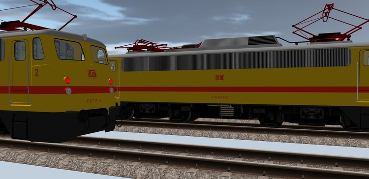

Meine E-Loks sind aus der Baureihe E 10 und haben die UIC-Bezeichnung 110 001-5 ; 110 110-4 .
So sind sie auch auseinander zu halten , wie in der realen Welt  .
Die UIC-Beschriftung ist mit der Textur enthalten , sie ist so zweimal vorhanden als Datei , nur mit dem Unterschied es sind auch zwei Texturen mit anderer Bezeichnung . Selbst der Cockpit ist hier gelb wie aussen  ;) .
So haben ich auch ein paar Instand - und Messwagen am Bord .
Ein Beispiel hier mein Zip-Datei der Tauschtextur der 110er ( E 10 ) .
Textur-Original ( von Porrey61 )
Tauschtextur ( von H:xnS )
Ihr nimmt eine Lok oder zwei Loks und setzt die Textur ein nach dem entzippen .
Bei der Variation habe ich noch die alte Beschriftung von Porrey61 und bei Tauschtextur ist es meine Beschriftung .
