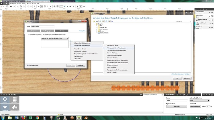

Bonjour Fred!
Si vous avez la version 4 de MBS, au lieu de créer un verrou, vous pouvez également désactiver la piste sur l'EV.
action / Actions spécifiques à l'objet / Activer/désactiver la voie.  Lorsque la voie désactiver, le train s'arrête devant elle.
Wenn Du Version 4 vom MBS hast, kannst Du, anstatt eine Sperrweise zu kreieren, auch das Gleis über die EV daktivieren.
Aktion / Spezifische Objektaktionen / Fahrspur aktivieren/deaktivieren. Wenn das Gleis deaktiviert ist, hält der Zug davor an.
Beaucoup de salutations, Berlioz
