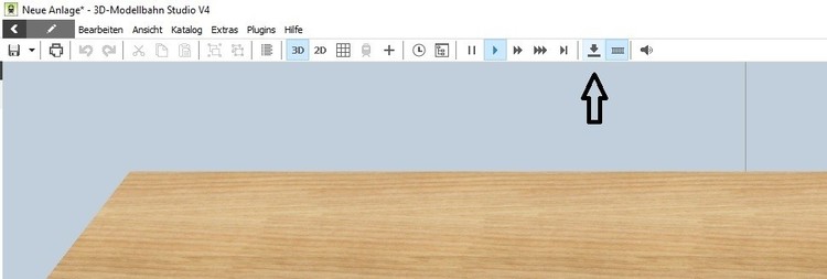

Hallo Markus,
Hast du bei dir die Höhenanpassung auch aktiviert? Denn genau damit sollten alle Objekte auf der Platte stehen und nicht fliegen.
Gruß Frank

Hallo Markus,
wenn Du Deine Objekte bereits "In die Luft" gesetzt hast, und dann den von Frank gezeigten Pfeil-nach-unten-Button drückst, hat dies tatsächlich im "Nachhinein" keine Wirkung. Du musst - nachdem Du diesen Pfeil-Button eingerastet hast - die in der Luft hängenden Objekte mit der Maus noch einmal ein wenig bewegen. Dann fallen sie automatisch auf die Bodenplatten-Oberfläche. Besitzt die Bodenplatte ein Höhenprofil, fallen die Objekte auch da "auf die profilierte Oberfläche" und nicht hindurch. Dies ist also exakt jenes Feature, das Du Dir wünschst. Wenn Du ein Objekt auf der Oberfläche verschiebst, während der oben beschriebene Pfeil-Button gedrückt ist, folgt Dein verschobenes Objekt automatisch dem Höhenprofil. Es ist wirklich sinnvoll, den besagten Button immer eingerastet (gedrückt) zu lassen und nur in bestimmten Ausnahmefällen die Einrastung aufzuheben.
Bei den Nicht-Spline-Straßen ist zu berücksichtigen, dass diese eine gewisse Dicke besitzen. Verschiebt man hier ein Auto mit der Maus auf die Straßen, bleibt der Kontakt des Autos mit der Oberfläche der Bodenplatte wegen dem eingerasteten Pfeil-nach-unten-Button erhalten. Auf die Straße geschoben, versinkt das Auto also genau um die Höhe der Straßenoberfläche über dem Bodenplatten-Niveau "im Asphalt". Bei den Spline-Straßen ist die "Abroll-Ebene" für die Autos auf die Ebene der Asphalt-Oberfläche angehoben. Deshalb können hier die Autos korrekt aufgesetzt werden, ohne dass sie in der Straßenoberfläche einsinken.
Man kann dies auch mit den Straßen ohne Splines erreichen, indem man unter der Straßenoberfläche eine "unsichtbares" (genau genommen durch die Oberfläche der Straße verdecktes) Gleis so positioniert, dass dessen Gleis-Oberseite minimal unterhalb der Straßenoberfläche liegt. Dann hat man exakt denselben Andock-Effekt wie bei den Spline-Straßen - mit dem signifikanten Unterschied, dass man bei den Spline-Straßen diesen Aufwand nicht mehr treiben muss.
