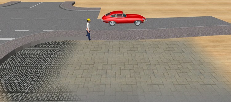

Nun zu meinem Problemchen, welches ich im beigefügten Bild sichtbar gemacht habe.

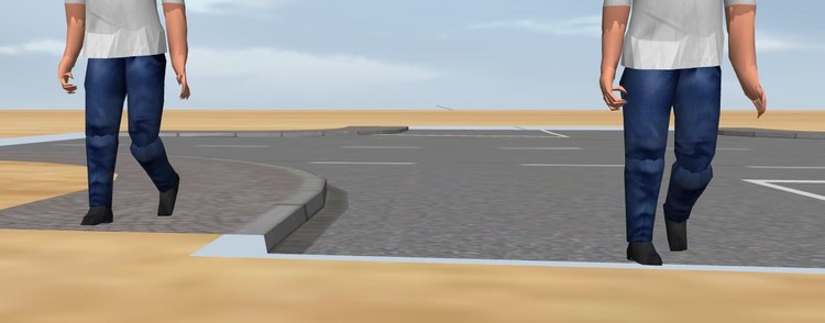

Ich nehme ein Straßenobjekt und platziere dies. Dann kommt ein Fußgänger auf den Bürgersteig, ein Auto auf die Fahrbahn und ein Haus an den Bürgersteigrand. So weit, so gut. Leider ist es nun so, daß die Straße höher ist als die Grundplatte, an der sich die Objekte ausrichten. Das bedeutet, daß, wie auf der linken Seite des Bildes zu sehen ist, alle Objekte in den Straßenbelag eintauchen, also zu niedrig sitzen. Auch bei den Häusern verschwindet der Sockel, wenn ich diese bündig an den Bürgersteig setzte. Irgendwie sieht dies ziemlich unschön aus. Erst wenn ich die Objekte, wie auf der rechten Bildhälfte zu sehen, anhebe ergibt sich ein optisch ansprechendes Bild.

Hallo Plutoli
Das ist eigendlich ganz verständlich da du alle Objekte auf einer Ebene ausgerichtet hast. Nehme mal an auf Höhe 0. Das siehst du an den Positionsangaben des Objektes rechts unten. ( Position Z = 0) Für das gibt es einige Lösungen. Solange du alles auf einer ebenen Grundplatte baust, also ohne Berg usw, wäre eine Möglichkeit verschiedene Ebenen anzulegen. Am rechter Bildrand hast du eine Spalte, dort siehst du deine verschiedenen Ebenen. dort steht als erstes " Grundebene".Die stellt MBS immer auf 0. Wenn du jetzt auf + drückst, öffnet sich ein Fenster dort kannst du jetzt eine zweite Ebene erstellen. nehmen wir jetzt deine Häuser her: Name der Ebene zb: Häuser, Farbe kannst du dir aussuchen, und dann hast du die Einstellung : Höhe . Wenn du dort jetzt zb 5 eingibst dann wird dir MBS alles was du unter dieser Ebene auf die Grundplatte ziehst 5mm über 0  stellen. Dazu must du die Ebene nur mit der Maus anwählen, damit sie fett geschrieben erscheint. Der Vorteil dieser Methode ist gleichzeitig, das du alles was auf dieser Ebene steht, ein und ausblenden kannst. Das ist manchmal sehr hilfreich wenn Objekte beim bauen stören.Dann die nächste Ebene Auto Höhe zb.: 3mm, das must du halt testen. bis das auto schön auf der Straße steht.
Versuch das mal spiel mit den Ebenen mal rum, damit du dafür mal ein Gefühl bekommst.
MfG Hans
