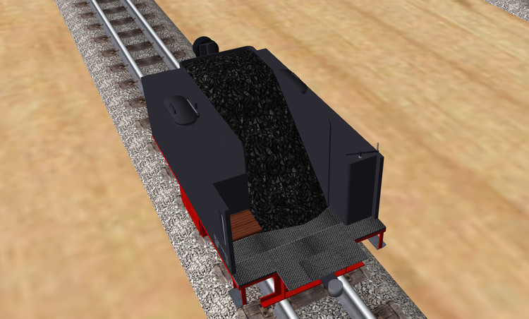

es gibt mit meiner BR 99 4652 ein Problem!
Ich bin davon ausgegangen, dass bei so alten Loks, ein Tender so ausieht -

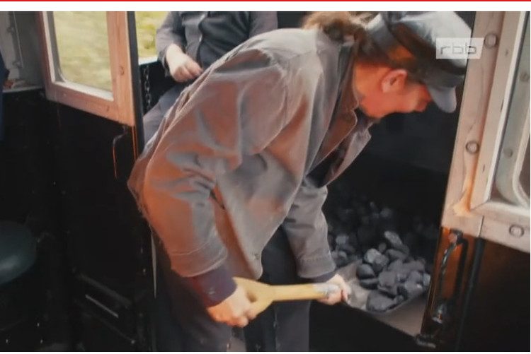

Jetzt habe ich aber in einer Doku gesehen, das der Tender doch nicht nach Vorne offen ist -
(Dort war tatsächlich die BR 99 4652 zu sehen! "Zurück an die Arbeit (2/3)" RBB vom Di 22.01.19 20:15)
Der Kohlebunker des Tenders ist also nicht nach Vorne Offen. Aber wie kommt die Kohle dann, wenn sie nicht mehr natürlich nachrutscht, nach Vorne?

Also nur entweder ganz alte Tender waren offen oder Tender wo die Lok mit Holz ( siehe amerikanische Loks ) geheizt wurde, Normalerweise hat eien Tender eine Schiebe bzw eine sogenate Schütttüre, aus der rausgeschaufelt wurde, die meisten Tender haben auch einen nach vor geneigten Boden damit die Kohle nachrutscht. Die geschlossenen Tender waren auch notwendig damit bei einer Notbremsung( da ja die Geschw. immer schneller wurden) den Heizer und Lokfüherer ncht  zuschüttet.( sieht schei.. aus wenn 8t Kohle auf dich zukommen) Eine Sonderbauart eines Tendes ist zb der Wannentender der 52er. Der aus einen Schüttgutwagen entwickelt wurde. Dort rutscht die Kohle automatisch zur Mitte und nach vorne.
Hoffe ich konnt dir helfen
MfG Hans
