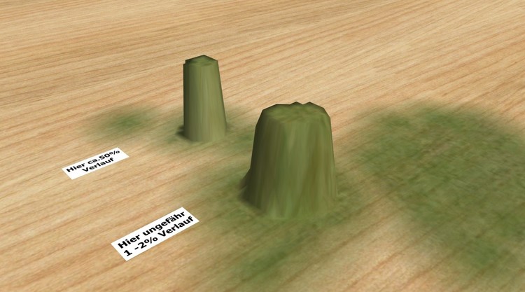

Hallo crazymann,
hier ein Beispiel:Testbild.thumb.jpg.012b6fb3083ddabecba680c4bde05163.jpg
Wie du sehen kannst: es funktioniert. die einzelnen Werte habe ich so belassen.
Gruß Karl
