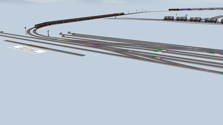

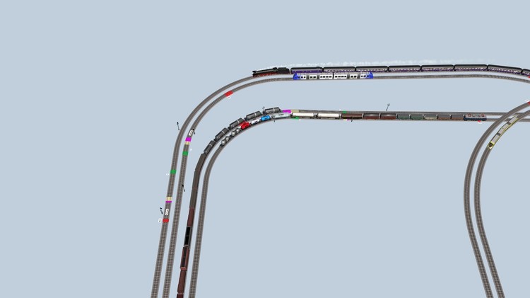

Morsdorf Geschrieben 11. März 2019 Geschrieben 11. März 2019 Hallo wopitir Ein kleiner Tip. Setz doch mal doch den ganzen Zug mit der BR 05-003 auf Geschwindigkeit 0 oder nimm sie mal direkt vom Gleis runter und lass das ganze mal weiterlaufen. Dann siehst du ob 05-003 die schuldige Maschine ist oder nicht so wie es fzonk schreibt. Die E-Lok 03 wird dann nicht mehr von ihren Wagen auf der Doppelkreuzungsweiche getrennt. Du hast in Deiner Programmierung einen Zeitfehler ( timing error ) drin. Der ist genau in den Gleisen vor der 05-003. Das würde ich mal überprüfen In den Bildern habe ich 05-003 gestoppt. Dann fährt die E-03 ohne Probleme mit ihren angehängten Wagen über die Doppelkreuzungsweiche drüber. MfG Morsdorf
