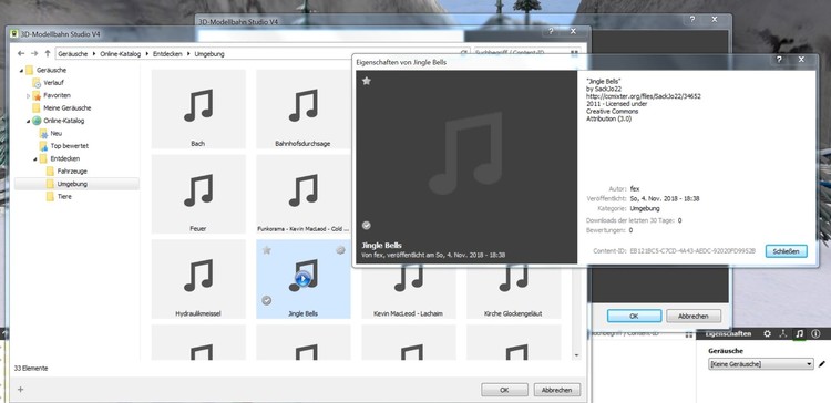

Easydiver Geschrieben 2. Mai 2019 Geschrieben 2. Mai 2019 Hallo Zusammen, Ich bastel gerade an meiner ersten Anlage. Ich habe Winter und Sommer auf einer Platte gebracht. Nun wollte ich am Weihnachtsmarkt Musik abspielen. Eigene Musik - kein Problem. Doch ich möchte mal mein "Werk" veröffentlichen und da brauche ich Musik und Geräusche aus dem Online-Katalog. Leider sind die Dateien von " fex " plötzlich alle stumm ? Wer kann mir da helfen. Internette Grüße Maik
fex Geschrieben 2. Mai 2019 Geschrieben 2. Mai 2019 Hallo Maik, sie müssten immer noch Online sein. Gruß fex
Easydiver Geschrieben 2. Mai 2019 Autor Geschrieben 2. Mai 2019 Ja hallo fex der Datei-Name ist schon noch da, nur leider kein Inhalt, Sound bleibt stumm ???

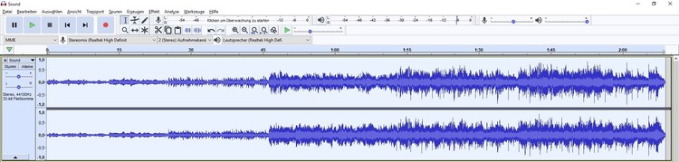

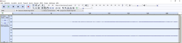

Neo Geschrieben 4. Mai 2019 Geschrieben 4. Mai 2019 Hallo, ich habe bei den Weihnachtssongs auch Probleme beim Abspielen. Sie sind zwar nicht stumm, aber extrem leise. Ein Import in Audacity bestätigt den leisen Sound: Normalisiere ich die Musik (Menü Effekt - Normalisieren), erhalte ich ein Musikstück mit nun korrekter Lautstärke: Das lässt die Frage aufkommen, warum bei manchen die Musik korrekt abgespielt wird? Laut zugrundeliegender Daten sollte das nicht möglich sein, es sei denn, diejenigen verwenden Soundkarten mit einer integrierten, automatischen Normalisierung von Geräuschen. Eine Skalierung der Geräuschquellen auf der Anlage ist übrigens keine Lösung, weil das Studio Geräusche nicht verstärkt, sondern nur dämpft. Die Sounddatei legt das Maximum des Geräuschpegels fest. @fex Hast du noch die Originaldateien deiner Weihnachtssongs? Sind diese auch schon so leise? Viele Grüße, Neo

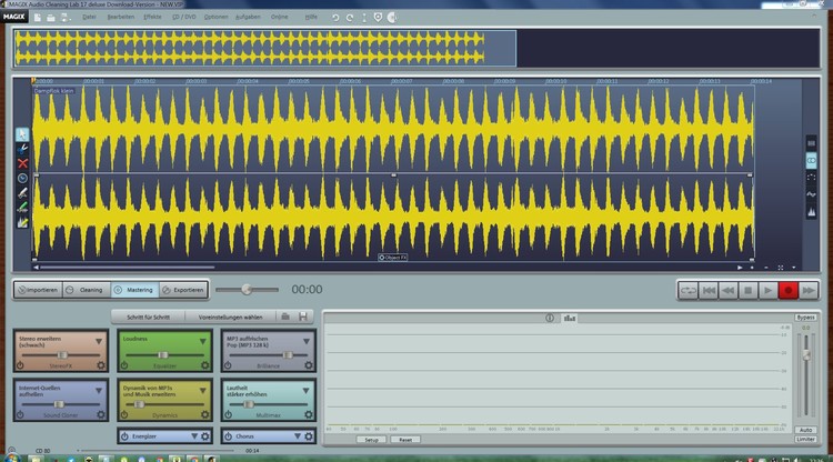

Easydiver Geschrieben 5. Mai 2019 Autor Geschrieben 5. Mai 2019 Hallo habe nun versucht mit Magix den Sound zu bearbeiten als Loop. Test so OK ?? Soundfile Zip muß nur noch eingesetzt werden Gruß Maik Dampfloksound Test.mbp Dampflok Test.zip
Andy Geschrieben 6. Mai 2019 Geschrieben 6. Mai 2019 Ja, die ist prima! 12 Schnaufer, also 3/4-Takt - hat was! Schön für langsame Geschwindigkeiten.
