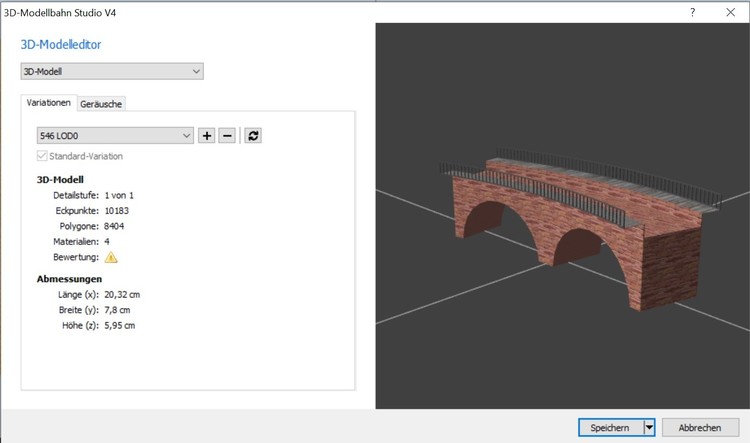

ich wollte ein 3D-Modell mit 2 Detailstufen erstellen. Beide Dateien hab' ich über SketchUP mit
546_LOD0.x
546_LOD1.x
abgespeichert. Beim Importieren ins Modellbahnstudio (Version 4) wurden beide Dateien aber nicht vereint, sondern als eigene Modelle abgespeichert. Was mache ich falsch? Kann keinen Baten zum Anfügen der Dateistufen finden.
Hallo Manfred,
im Gegensatz zur Aussage im Wiki scheint das Datei-Anhängsel "_LOD0" nicht mehr zu funktionieren (ich kann den von Dir beschriebenen Effekt nachstellen). Nenne die Datei "546_LOD0.x" um in "546.x". Den Dateinamen "546_LOD1.x" lässt Du unverändert. Wenn Du nun beim Hochladen den Dateinamen "546.x" angibst, sollte die Datei "546_LOD1.x" automatisch "mitgenommen" werden. Zummindest bei mir funktioniert das einwandfrei.
vor 32 Minuten schrieb BahnLand:
das stimmt, das hat damals in V3 funktioniert, der Ladecode hat sich aber in V4 geändert, wobei _LOD0 nun nicht mehr unterstützt wird. Ich habe das Wiki entsprechend angepasst.
