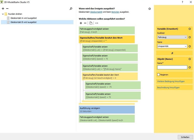

Hi Frank
Da ist ja mal so was von genial und schlank. Gleichzeitig demonstriert dein "weg" das viele, oder zumindest mehrere wege, nach Rom fuehren, deiner halt wesendlich effizienter als meiner.
Die funktion >ist ungleich< hatte ich noch nicht auf dem radar. Die bedingung lautet: Hat das ausloesende fahrzeug eine OV "Umspannlok" deren wert  "ungleich"  "(leer)" ist,  = true  >Da die wechselbespannung ja gegenseitige OV-verweise hat loest dies also die korrekte ausfahrt des wechselgespannes aus. Fuer = false >gillt entsprechend das die pruefung der bedingung (wegen abwesenheit von OV eintrag in der ueberprueften lok) als "gleich" erkannt wid und somit eine einzellok retour schickt. Das entspricht in etwa der negation von ist gleich (in V4), die in dieser form in V5 wohl wieda nicht durch kaeme. Ich werde es mal testen.
Was mich abba am meisten verbluefft ist das du in einem ereigniss nun nicht nur variablen bestuecken kannst (.lok & .speed) sondern, am ende, auch zur ausfuehrung abrufen kannst. Ich haette da in alter gewohnheit noch ein ereigniss "variable wird gesetzt" verwendet um die ausfahrt einzuleiten.
Vielen dank fuer diesen (maechtigen) fingerzeig

Hallo Tom,
es freut mich dass die Steuerung so viel Begeisterung findet :D. Ja V5 hat viele Neuerungen und wenn man schon sehr intensiv mit V4 und/oder auch deren Vorgänger gearbeitet hat ist die Umstellung auf die neuen Möglichkeiten, dank alter Gewohnheiten, gar nicht so einfach und man muss sich erst einmal an sie „gewöhnen“ ;). Aber die Neuerungen bringen eben auch viele smarte Möglichkeiten und da ist der Weg das Ziel und davon gibt es jetzt noch mehr die nach Rom führen B|. Daher habe ich dir gleich noch einmal die Anlage mit angehangen, die Funktion der Steuerung an sich hat sich nicht geändert, es besteht „nur“ der Unterschied dass nun die beiden Befehle konsequent Allgemeingültig sind. Dies soll heißen: ich habe in den Gleiskontakten Schlagwörter hinterlegt und die Steuerung so angepasst dass sie nun auf die Schlagwörter „anspringt“. Du könntest nun auf ganz vielen Gleisen die Gleiskontakte mit den entsprechenden Schlagwörtern verteilen und du müsstest in der EV nichts zusätzlich hinzufügen, außer ab einen gewissen Punkt ein paar Sicherungen dass die Züge nur bei freier Strecke wieder starten dürfen (aber dies ist schon wieder ein ganz anderes Thema ;)).

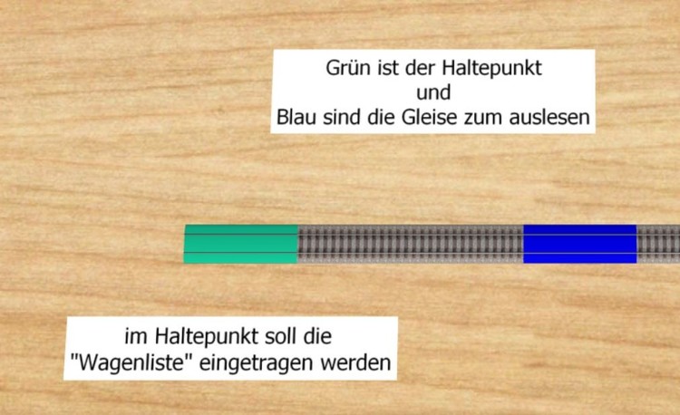

ich habe das gleiche Problem wie Metallix mit dem auslesen von Zügen bzw Wagons auf einem Gleis. Es kommt immer der Fehler "attempt to index a nl value" und die Anlage stoppt.
Bei mir soll es so sein, dass ein Zug mit Wagons ankommt, an seinem Halt-Gleis anhält und dann einen Zähler startet, der abcheckt, welcher Wagon auf dem "auslese-Gleis" steht.
Früher ging das mit dem Laufzähler. Aber das will EV5 nicht mehr. Ist ja nicht so tragisch, wenn ich dafür eine andere Möglichkeit finde. Habe schon rumprobiert und auch Metallix seine "Zug steht auf einem Gleis" Version ausprobiert. Aber irgendwie geht es nicht.

Hallo Christian,
in Halt.Wagen 1 ist vom Typ Objekt und darin steht nix, deswegen geht der Wagenzähler an etwas, das nicht existiert. Klar, dass er meckert.
In V5 kannst Du Äpfel nicht mehr mit Birnen vermischen. Wenn Du also einen Wagen mit dem Objektnamen 200 hast, dann kannst Du da nicht mehr einfach 1 draufaddieren.
200 ist keine Zahl mehr und auch kein Text mehr, sondern ein Objektname. Da mußt Du Dich vermutlich erstmal drauf einstellen.
Hi Christian
Die variable wagenzaehler wird beim ausgeloesten stop der lok gesetzt und soll dir anschliessend eine liste der angehaengten wagen liefern, richtig? Abgesehen davon das die "haltegleise" fuer die wagen nicht jeweils exact nur unter einem wagen liegen und somit vermutlich falsche ergebnisse liefern wuerden, sehe ich nicht wie mit einer variablen als ausloeser fuer die aktion (der liste der angehaengten wagen schreiben), das gewuenschte resultat erreicht werden kann.
Warum gibst du der lok nicht gleich die liste der zugformation in einer objektvariablen mit? Diese koennte direkt beim ausloesen des zughaltes wohin auch immer, von der ausloesenden lok abgerufen und, uebergeben werden. So blieb die EV schlank und du koenntest dir auch das gedoens mit haltegleisen sparen....abgesehen davon das man keine stehenden antriebslosen fahrzeuge identifizieren kann. Mit den haltegleisen koenntest du hoechstens die zuglaenge, etwas umstaendlich und ungenau, abfragen. Das geht mittlerweile in V5 abba einfacher und genau mittels gleiskontakt.

Hallo Tom,
danke für Deine Antwort. Das man antrieblose Fahrzeuge nicht identifizieren kann, stimmt so nicht ganz. In den alten Version gab es mal eine Anlage, wo mit einer Laufzahl die Wagen identifiert wuirden. Das habe ich auch in einer alten Anlage eingebaut. Das hat auch gefunzt. Dadurch konnte ich sogar die Ladungen auf den Wagen identifierzieren. An einem Ladegleis mit Prellbock kann meine Variante funktionieren. Aber so wie ich es vorhabe, auf einem Durchgangsgleis im Gbf die Wagen auszulesen, dass wird wohl so nicht richtig funktionieren, vorallem, wenn man verschieden lange Wagen hat. Da ist Dein Vorschlag wohl am besten.
Die Auslese-Gleise sind natürlich hier sehr lang. War nur sehr schnell erstellt wurden.
Die Sache mit den Gleiskontakten habe ich noch nicht ganz verstanden. Da muss ich mich erstmal einfuchsen.
Nochmal auf Deine Variante zurückzukommen. Die funzt bei mir nicht. Warum auch immer. Du hast aber geschrieben, dass sie bei Dir geht.
Warum geht die bei Dir und nicht bei mir?
