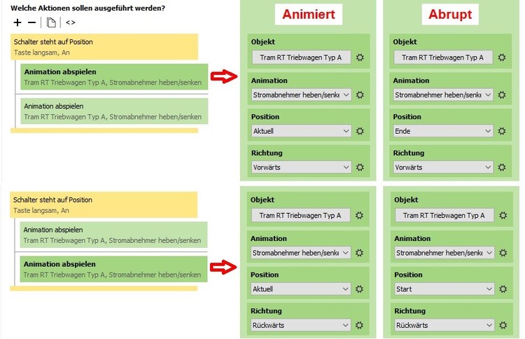

Ich habe nun einen "Trick" entdeckt, wie man zumindest bei der Steuerung mit der Ereignisverwaltung für die abrupten Statusänderungen eine "schlagartige" Umschaltung bekommt, ohne dass man für die Bewegungs-Animationen entsprechend viele Zwischenzustände benötigt:
Im obigen Bild habe ich die Ereignisdefinitionen aus V5 für das Heben und Senken des Stromabnehmers zusammengefasst und die Varianten für die "fließenden" Bewegungs-Animationen und die abrupten Umschaltungen nebeneinandergestellt. Der wesentliche Unterschied beseht darin, dass die eigentlich immer "fließende" Animation bei der Bewegungs-Variante an der aktuellen Position des zu bewegenden Teilobjekts beginnt, und daher die Bewegung von dieser Posuition aus "abgeschlossen" werden kann, während bei der abrupten Umschaltung die Ausgangsposition zuerst auf die Zielposition gesetzt wird, bevor der Bewegungsvorgnag angestoßen wird. Das Setzen der Ausgangsposition auf die Zielposition bewirkt das "schlagartige" Umschalten, während von der anschließenden "fließenden" Bewegung nichts mehr zu erledigen ist.

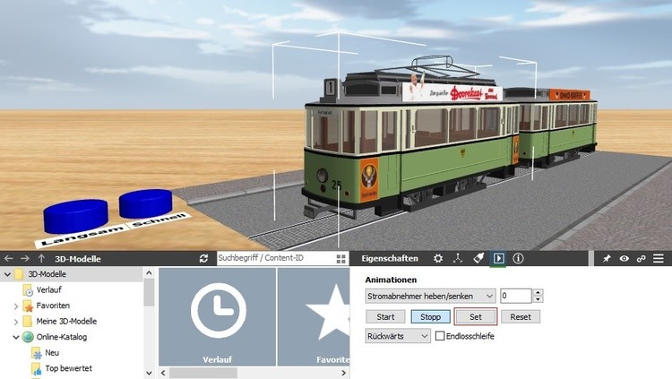

Ich habe dazu eine kleine Demo erstellt, bei der man mit den 2 links platzierten Buttons den Stromabnehmer entweder "langsam" zum Ziel bewegen oder "schnell" (abrupt) in die andere Stellung bringen kann. Zum direkten Verkleich habe ich die schlagartige Umschaltung hier ebenfalls auf den Stromabnhehmer angewendet. Diese auf die Innenraum-Beleuchtung des Straßenbahn-Modells angewandt löst das oben beschriebene Problem.
Für den händischen Anstoß der Animation im Eigenschaftsfenster des Modells fehlt für deren schlagartige Umschaltung der im obigen Bild "hinein-retuschierte" Set-Button. Man bekommt die abrupte Umschaltung aber trotzdem hin, indem man für die Animation zunächst die Gegenrichtung einstellt ("Rückwärts" statt "Vorwärts" oder umgekehrt) und dann auf den Reset-Button klickt.
@Neo,
wäre es möglich, im Eigenschaftsfenster für die Animationen noch zusätzlich den oben angedeueten "Set-Button" hinzuzufügen, mit dem die Animation von der darunter eingestellten Richtung abhängige "Zielposition" gesetzt wird, ohne eine Animationsbewegung durchzuführen (wäre dieselbe Funktionaität wie beim Reset-Button, nur dass dort auf die Richtungs-abhängige "Startposition" zurückgesetzt wird)?
worin würde sich so ein Set-Button unterscheiden im Vergleich zu einer direkten Eingabe von 0 oder 1 im Positionsfeld?
Hallo @Neo,
vor 1 Stunde schrieb Neo:
es genügt ein Klick auf den Set- oder Reset-Button.
Natürlich funktioniert prinzipiell auch die von Dir genannte Variante. Aber man muss hierbei zuerst mit der Maus den aktuell vorgefundenen Wert komplett markieren, ihn dann auf der Tastatur mit einer 0 oder 1 überschreiben, und abschließend noch die Enter-Taste drücken, damit der Wert auch tatsächlich angenommen wird. Diese Variante ist also mit 3 benötigten Aktionen deutlich umständlicher als ein einfacher Mausklick.
Ich verwende das Eingabefeld oder die Inkrementierungs- und Dekremtierungspfleile genau dann, wenn ich einen konkreten Zwischenstand einstellen oder die Animation quasi in "Einzelschritten" ablaufen lassen (testen) möchte.
