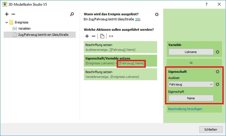

Goetz Geschrieben 20. August 2019 Geschrieben 20. August 2019 (bearbeitet) vor 1 Stunde schrieb m.weber: Was mache ich da falsch? Deine Variable enthält das Fahrzeug, nicht den Fahrzeugnamen. Das Fahrzeug ist die Objektreferenz. Sozusagen eine für uns unsichtbare Identifikationsnummer dieses Objekts auf der Anlage. Uns wird zwar der Name des Objekts angezeigt (weil wir bei der Nummer überhaupt nicht wissen würden, welches Objekt damit gemeint ist) aber den Namen bekommst du nur mit Fahrzeug.Name (so, wie du es beim oberen Textfeld machst.) Deine Variablen sind ebenfalls für Objekte bestimmt. Du benötigst aber eine Variable für Text (weil der Name eines Objekts ein Text ist.) Außerdem würde eine Variable reichen. Mit den zwei Variablen machst du nur zweimal denselben Fehler. Lokname wird jetzt angezeigt.mbp Bearbeitet 20. August 2019 von Goetz Schreibfehler verbessert

Goetz Geschrieben 20. August 2019 Geschrieben 20. August 2019 (bearbeitet) vor 12 Minuten schrieb m.weber: aber wie löse ich das Problem? Hast du meinen Lösungsvorschlag nicht gelesen? vor einer Stunde schrieb Goetz: so, wie du es beim oberen Textfeld machst. Hast du dir die angefügte Anlage mit dem Lösungsvorschlag nicht angesehen? Das hier ist die entscheidende Änderung: Ich habe dafür deine Variable "Lokname" benutzt und diese an das Textfeld übergeben. Ebenso gut hätte ich die Variable A nehmen können. Oder unnötigerweise den Text noch einmal von "Lokname" nach "A" übertragen können ... (Und jetzt schau ich mir mal dein "Jetzt hab ich's" an …) Nachtrag: Ja, jetzt hast du's. Du nutzt nur immer noch zwei Variablen, obwohl du nur eine benötigst. In A speicherst du eine exakte Kopie von dem, was in Lokname steht. Das bringt dir nichts. Bearbeitet 20. August 2019 von Goetz

Neo Geschrieben 20. August 2019 Geschrieben 20. August 2019 Hallo, vor 5 Stunden schrieb m.weber: Früher konnte ich das wunderbar mit dem Trigger lösen. nochmal der Vollständigkeit halber der Hinweis, dass sich V5 in dieser Hinsicht nicht von V4 unterscheidet: Um in V4 den Namen der Lok in eine Variable zu schreiben musstest du den Ausdruck $_Trigger1._Name für "Variable setzen" verwenden. Jetzt in V5 wählst du als Objekt das auslösende Fahrzeug und als Eigenschaft den Namen. Es hat sich also lediglich die Art der Eingabe geändert. Statt einer Textzeile (auf die kein Einsteiger von alleine kommt) kann man nun in V5 mit wenigen Mausklicks das gleiche erreichen. Viele Grüße, Neo
