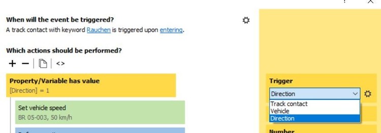

Timba Geschrieben 6. September 2019 Autor Geschrieben 6. September 2019 Liebe Community, ich hätte da gerade noch eine Frage zum Gleiskontakt. Wie generiert man eine Bedingung, bei der abgefragt wird welche Lok den GK ausgelöst hat. Bei Schiene ist es ja kein Problem, Auslöser 1 Fahrzeug, Auslöser 2 Schiene. Aber wie bei GK? Das Ereignis ist: GK wird ausgelöst. Bei den Bedingungen wird mir nichts Brauchbares angeboten. "Fahrzeug steht auf einem Gleis" käme der Sache noch am nächsten, aber ich weiß das Gleis ja nicht, bzw. klar kann ich gucken welches das ist, aber dann kann ich auch gleich das Gleis als Kontakt nehmen. Und wenn ich den GK verschiebe passt das Gleis eh nicht mehr. Gibt es dafür überhaupt eine Lösung?
Andy Geschrieben 6. September 2019 Geschrieben 6. September 2019 wenn Du auf Auslöser gehst und da steht Gleiskontakt, sollte das aufklappbar sein und da ist auch Fahrzeug.
metallix Geschrieben 6. September 2019 Geschrieben 6. September 2019 Hi Timba etwa so: In der bedingung im zahnrad ausloeser auswaehlen und anschliessend ausklappen gibt dir die optionen gleiskontakt, fahrzeug und richtung. Cheers Tom
Goetz Geschrieben 6. September 2019 Geschrieben 6. September 2019 vor 16 Minuten schrieb Timba: Wie generiert man eine Bedingung, bei der abgefragt wird welche Lok den GK ausgelöst hat. Über die Eigenschaft als Bedingung kannst du das auslösende Fahrzeug mit einer Vorgabe vergleichen:
