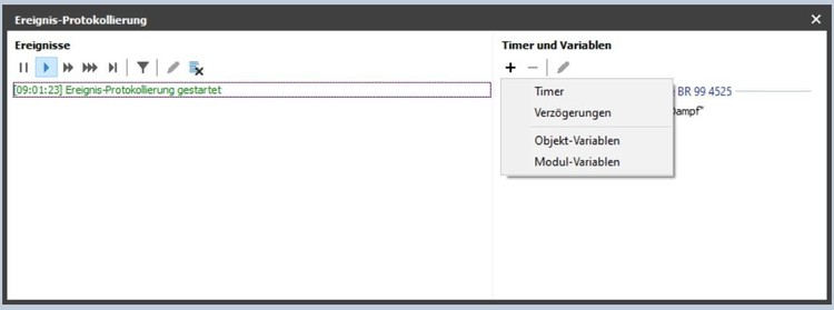

metallix Geschrieben 14. Oktober 2019 Geschrieben 14. Oktober 2019 (bearbeitet) Hi AO-Express Das EP ist unter dem button rechts von dem EV button zu fnden. Wenn das EP geoeffnet ist klickst du auf das + zeichen. In der auswahl klickst du auf die gewuenschte gruppe, in dem neu oeffnenden fenster waehlst du aus. So erscheint bei der wahl von objekt-variablen deine komplette objektliste zur auswahl.....Es hilft den namen des objektes, in dem die variable ist, zu wissen....Es werden saemtliche objekt variablen, die in dem ausgewaehlten objekt vorhanden sind, anschliessend live aufgelistet. Moechtest du einen wert aendern genuegt es diesen in der liste im EP anzuklicken. Danach oeffnet sich automatisch das entsprechende objektvariablen dialog fenster. Ist eine anlage sehr gross mit sehr vielen objekten usw., kann das oeffnen allerdings gefuehlte ewigkeiten, in abhaengigkeit zu dem rechner und seinen specs, dauern. Cheers Tom Bearbeitet 14. Oktober 2019 von metallix

metallix Geschrieben 15. Oktober 2019 Geschrieben 15. Oktober 2019 Wenn die anzahl der zu ueberwachenden loks ueberschaubar ist koenntest du dir auch in EP nur die objektvariablen deiner loks live anzeigen lassen. Das EP fenster laest sich vergroessern, es kann ausgeblendet werden und vergisst nicht seine inhalte dabei, also beim wieder einblenden ist alles noch so wie eingerichtet vorhanden....
