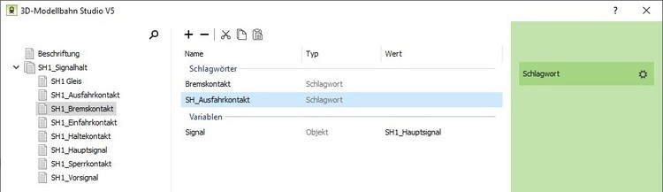

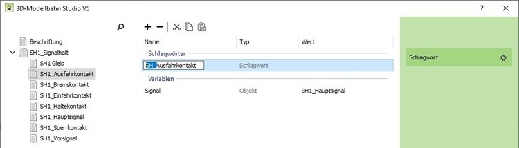

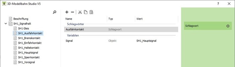

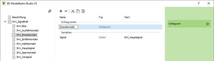

BahnLand Geschrieben 19. November 2019 Geschrieben 19. November 2019 Hallo @Neo, ich wollte in den Ereignisdefinitionen meiner Anlagenbausteine die verwendeten Schlagwörter mit einem Baustein-spezifischen Präfix versehen, damit Bezüge auf das gleiche Schlagwort (ohne Präfix) in verschiedenen importierten Bausteinen sich nicht gegenseitig ins Gehege kommen. Dabei ist mir aufgefallen, dass ich einen in einer Schlagwort-Definition mittels <StrgC> kopierten Präfix nicht mit <StrgV> in eine andere Schlagwort-Definition übernehmen konnte. Stattdessen wurde dann das komplette Schlagwort aus der Definition mit der <StrgC>-Operation in die zu ändernde Schlagwort-Definition eingefügt. Zur Erläuterung hier ein paar Bilder: Im Anlagenbaustein "SH1_Signalhalt" ist fast jedem Objekt ein Schlagwort zugeordnet, um dieses Objekt in verschiedenen Ausprägungen des Anlagenbausteins über dieselbe Ereignisdefinition ansprechen zu können. Soll nun auf derselben Anlage auch noch ein anderer Anlagenbaustein (mit anderer Funktionalität) zum Einsatz gelangen, bei dem beispielsweise das Schlagwort "Ausfahrkontakt" ebenfalls existiert, kommen sich die Ereignisdefinitionen beider Anlagenbausteine bei der Referenz dieses Schlagworts in die Quere. Deshalb möchte ich die SChlagwoörter nun mit einem Baustein-spezifischen Präfix ausstatten. Hier habe ich nun das Schlagwort auf "überschreibbar" gestellt, den Präfix vorne angefügt, und ihn mittels <StrgC> in die Zwischenablage geholt, um ihn ohne große Tipperei auch an die anderen Schlagwörter vorne anfügen zu können. Ich habe nun das nächste Schlagwort zum Abändern auf überschreibbar gestellt und versuche, mittels <StrgV> an der Cursorposition den zuvor kopierten Präfix einzufügen. Das Ergebnis sieht nun so aus: Das Schlagwort "Bremskontakt" ist unverändert. Dafür wurde aber das komplette Schlagwort aus der zuvor ausgewählten Ereignisdefinition hier als neues Schlagwort eingefügt. Denselben Effekt erhält man übrigens auch bei den Variablen! Meine Schlussfolgerung: Das Modellbahn-Studio unterscheidet bei der <StrgC>- und <StrgV>-Bearbeitung bei den Objektvariablen- und Schlagwort-Listen nicht zwischen der Kopie eines kompletten Eintrags und der Kopie eines Teilstrings im auf überschreibbar gesetzten Beschriftungsfeld. Dies halte ich für einen Fehler. Es sollten beide Varianten der Copy&Paste-Bearbeitung möglich sein. Viele Grüße BahnLand
