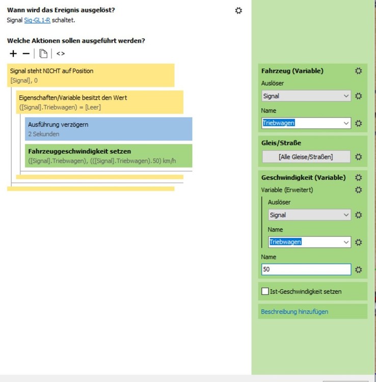

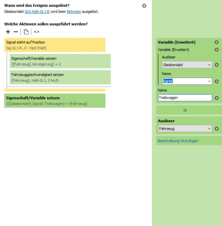

bigrala Geschrieben 8. Dezember 2019 Autor Geschrieben 8. Dezember 2019 Hallo BahnLand, also den ersten Teil (Bild EV xx1) verstehe ich ja noch und es funktioniert auch soweit, dass in die Variable im Signal der Name des Triebkopfes geschrieben wird. Probleme bekomme ich jedoch im zweiten Teil (Bild EV xx2) ..... Signal schaltet auf Fahrt und es soll nur der Triebkopf aus der Variabeln angesprochen werden. Der Einfachheit halber habe ich die Variabel vSoll weggelassen und eine Zahl als Geschwindigkeit gegeben. Trotzdem bleibt das Ding stehen.
BahnLand Geschrieben 8. Dezember 2019 Geschrieben 8. Dezember 2019 Hallo @bigrala, in Deiner 2. Ereignisdefinition (Signal Sig-GL1-R schaltet) sind 2 Fehler enthalten: In der 2. Bedingung fragst Du ab, ob ([Signal].Triebwagen= [Leer] ist. Das ist natürlich nicht der Fall. Sonst gäbe es beim späteren Zugriff auf "([Signal].Triebwagen)" einen Fehler. Da die Abfrage so, wie sie da steht, nicht zutrifft, werden die nachfolgenden (bedingten) Aktionen auch nicht ausgeführt. Damit die Abfrage korrekt ist und auch wie beabsichtigt funktioniert, musst Du sie negieren! Bei der Aktion "Fahrzeuggeschwindigleit setzen" referenzierst Du zwar das Fahrzeug korrekt, aber die zugewiesene Geschwindigkeits-Referenz ist falsch. In der Vorlage stand hier (([Signal].Triebwagen).Vsoll), was bedeutet, dass vom Auslöser "Signal" ausgehend über die Objektvariable "Triebwagen" des Signals und über dessen Objektvariable "VSoll" die zu verwendende Geschwindigkeit ausgelesen und zugewiesen wird. Du möchtest aber direkt 50 km/h zuweisen. Was Du jedoch implementiert hast, ist die Zuweisung eines Werts, der, wieder ausgehend vom Auslöser "Signal" und dessen Objektvariable "Triebwagen" aus einer Objektvariable des Triebwagens mit der Bezeichnung "50" ausgelesen wird. Dies hätte vermutlich zu einem Fehler geführt, wenn die unter 1. beschriebene Bedingung funktioniert hätte, da es die Objetvariable "50" des mit "Triebwagen" referenzierten Triebfahrzeugs nicht gibt. Um dem Fahrzeug 50 km/h direkt zuzuweisen, musst Du die Geschwindigkeit nicht als Variable, sondern als Zahl zuweisen: Viele Grüße BahnLand
bigrala Geschrieben 8. Dezember 2019 Autor Geschrieben 8. Dezember 2019 Okay super - ich habs und es läuft. auf die Vsoll verzichte ich zunächst mal, da ich in jeder Lok eine Reisegeschwindigkeit als Variable hinterlegt habe. Die Ausfahrt ist für alle erstmal auf Vmax. 50 eingestellt und nach verlassen des Bahnhofes wird bei überfahren eines Gleiskontakts die Reisegeschwindigkeit gesetzt.
