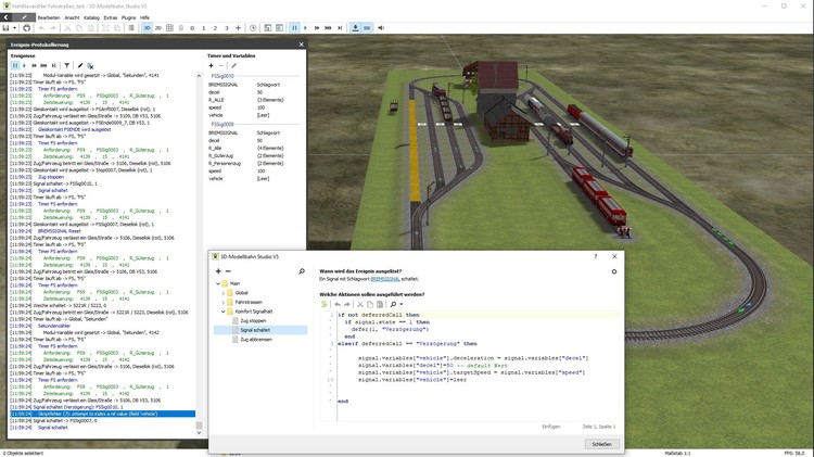

HaNNoveraNer Geschrieben 2. Februar 2020 Geschrieben 2. Februar 2020 (bearbeitet) Hallo Tja, eigentlich dachte ich, ich habs fertig. Aber irgendwie ist noch der Wurm drin. Ich habe ein paar kleine Problemchen: Ein SIgnal wird nicht durch seinen Kontakt zurückgesetzt, daher mußte ich einen zusätzlichen Kontakt hinzufügen. Manchmal bleiben Züge an den SIgnalen hängen, obwohl sie eine Anforderung gesendet haben müßten. Manchmal werden Signale geschaltet, die im Programmcode garnicht angesprochen werden. Ich habe lange nach Fehlern gesucht, aber jetzt komme ich nicht weiter. *verzweifelt* Und ganz merkwürdig: Bei den FSEnde Kontakten habe ich das Gefühl, daß sie nicht beim Verlassen aktiviert werden, sondern schon früher!? Ich habe keine Ahnung, ob es unter euch Lua und MBS Spezialisten gibt, die sich das ganze Konstrukt mal ansehen könnten, und es auch verstehen. Aber für Fragen bin ich ja da. Vielleicht finden wir gemeinsam irgendwelche Fehler? Ich wäre dankbar für jede Unterstützung, unabhängig davon, ob meine Steuerung nun so sinnvoll ist, oder nicht, geht es erstmal darum, Fehler zu finden. Ich stelle die Testanlage mal hier ein. Einfach starten und abwarten, bis ein Fehler passiert. Hinweise: Die Fahrtraßen/Routen zu den einzelnen Zugarten (Personen/Güter) stehen in den Signalen. Ebenso die Haltezeiten. Zu jeder Fahrstraße exitiert ein Anforderungskontakt und ein Endkontakt, der sie wieder auflöst. Die Gleise sind in den FS Listen enthalten. Die aktivierten Fahrstraßen in einer Tabelle im Modul FS. Und die Anforderungen in einer weiteren Tabelle. fahrstraßen_test.mbp Bearbeitet 2. Februar 2020 von HaNNoveraNer

Goetz Geschrieben 3. Februar 2020 Geschrieben 3. Februar 2020 So viel kann ich bislang (nach einem ersten ernsthaften Probelauf) sagen: Zweimal ist der Betrieb aus dem Ruder gelaufen und in beiden Fällen war der Grund identisch. Im Signal FSSig0010 war der benötigte Eintrag für den Zug leer. Ich habe die Testläufe im Video aufgezeichnet und dabei das Ereignsprotokoll neben der Anlage geöffnet. So konnte ich die Fehlermeldung sehen, dass beim verzögerten Aufruf von "Ein Signal mit Schlagwort BREMSSIGNAL schaltet" in Zeile 7 des Skripts ein leerer Index das Problem verursacht hat. Im Protokoll sah ich, dass Signal 10 das angesprochene Signal war. Beim zweiten Testlauf habe ich daher die Variablen von Signal 10 anzeigen lassen. Es dauerte diesmal wesentlich länger, bis derselbe Fehler auftrat. Aber der Fehler war dann identisch. Es gibt offenbar eine Konstellation, in der der Zugname im Signal 10 vorzeitig gelöscht wird. Ob ich mittels Aufzeichnung herausfinde, was genau diese Konstellation ist, muss ich schauen. Generell sind solche Aufzeichnungen sehr hilfreich, weil man so ein "was bisher geschah" verfügbar hat. (Aber da sage ich dir nichts Neues ) Anlagen schalten im Fehlerfall übrigens nur dann auf Pause, wenn das Ereignisprotokoll sichtbar ist. Andernfalls geht der Betrieb weiter, aber vermutlich unter falschen Bedingungen, weil der Rest des Fehler-verursachenden Skripts nicht mehr ausgeführt wurde. Ohne Ereignisprotokoll sieht man also möglicherweise nicht den eigentlichen Fehler, sondern Spätfolgen an anderer Stelle.
HaNNoveraNer Geschrieben 3. Februar 2020 Autor Geschrieben 3. Februar 2020 Hi Götz Die Signale schalten irgendwann ohne auslösendes Fahrzeug. Dürften also garnicht schalten. Daher bleibt auch das vehicle leer. Ich vermute Timingprobleme mit dem Timer und dem Rest der Steuerung. Dadurch kommt es vielleicht zu Problemen mit den dynamischen Tabellen. Ich werde mal die Tabellen umstellen, Speicher haben wir ja genug. Mal sehen, ob es dann besser wird... Danke fürs Anschauen! Gruß Thomas
Goetz Geschrieben 3. Februar 2020 Geschrieben 3. Februar 2020 vor 10 Minuten schrieb HaNNoveraNer: Ich werde mal die Tabellen umstellen Dann nimm doch auch gleich diese "Objektsuche per Namen" aus den einzelnen Ereignissen. Das ist doch Unsinn die immer wieder neu anzustoßen, wenn sie sich nie ändert. Geh im Basisskript hin und such beim Start einmal zu jedem STOP Kontakt das zugehörige Signal (per Namen) . Das gefundene Objekt speicherst du in einer Variablen im Kontakt. Dann kannst du im Betrieb direkt auf diese Variable zugreifen.
