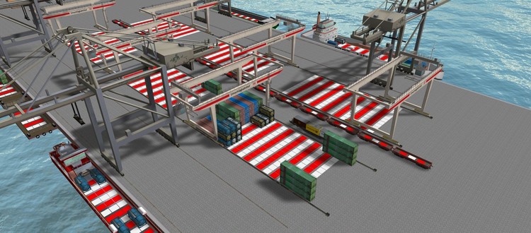

Hallo Thomas,
Schau dir doch mal die Anlage „Containerchaos“ (Content ID: 4C772DEB-7521-43F5-A612-C705AC4D9C56) von mir an, da findest du das Wichtigste zum Steuern von Kränen. Zum Thema Absetzen auf Waggons, direkt auf Waggons funktioniert nicht, da der Kran immer am höchsten Punkt des Models orientiert (egal wo er sich befindet) und auf dieser Höhe den Container „abstellt“. Als Hilfsmittel habe ich Ebenen mit den Waggons oder auch Aufliegern verknüpft, diese sind dann meine Abstellflächen. Wenn du mehrere Container auf einen Waggon abstellen möchtest musst du einfach nur mehrere Ebenen mit dem Waggon verknüpfen. Zur Steuerung, schau einfach mal in die EV der oben erwähnten Anlage, dort findest du den Ordner „Ablauf für Container“ da findest du die Grundlagensteuerung. Ich glaube du wirst die Steuerung durchschauen können.
Gruß Frank
P.S.:
so könnte dann eine Hafenanlage mit den ganzen Abstellflächen aussehen :D
Das ist ja ein großartiges Konzept.
Mit den Abstellflächen kann man die Container ja Punktgenau reproduzierbar dort absetzen, wo man möchte.
