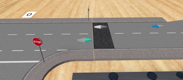

ich hätte hier eine modifizierte Abzweigung. Es sind 6 Spuren mit 8 Weichenstellungen. Aus jeder Richtung kommend gibt es ja zwei Fahrmöglichkeiten - abzweigend (0) bzw. gerade (1).
Das geht binär codiert in die Weichenstellung ein:  4 * von links + 2 * von rechts + von der Seite. Die grünen Kontakte erzeugen einen Zufallswert für die nächste Richtung, die weißen übernehmen den Fahrwunsch und schalten die Weiche, die Ausfahrkontakte sind noch ungenutzt. Die Spuren sind fast identisch zu Feuerfighter's Originalwerten, ich habe nur die kurze Kurve leicht erhöht im Radius - rein rechnerisch ist der Radius da 0.05 höher, die Rechnung liegt rechts im Text.
Es geht aber um die lange Kurve - die original ist. Und trotzdem klebt der Audi an der Stelle. Warum?
Es kann auch bei den anderen Fahrwegen mal vorkommen, dass er nach Lust und Laune einfach mal wendet. Ich raff's nicht. Auch die technische Ansicht zeigt keine roten Linien. Ob FF's 3D-Modellspuren 5 und 6 drin bleiben oder nicht, spielt keine Rolle. Hier fehlen sie.

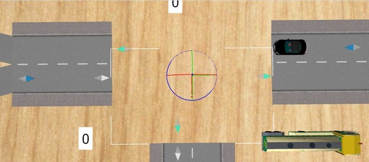

Hallo Andy,
ich hatte gerade nur kurz Zeit mir es anzuschauen, denn die Arbeit ruft dann gleich. Die Spuren deiner Kreuzung sind nicht sauber verlegt. Es gibt Unstimmigkeiten in der Geometrie. Wenn ich die Anschlüsse zu der Kreuzung wegschiebe und anschließend einzeln wieder an die Kreuzung schiebe entsteht diese Lücke.
Wenn ich das Auto so fahren lasse überquert es die Kreuzung mit einem Sprung dazwischen, aber bleibt nicht mehr stehen. Ich glaub da musst du noch mal nacharbeiten
Gruß Frank

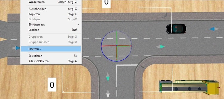

  1. Tausche mit der "Ersetzen"-Funktion das Straßen-T-Stück gegen das Katalog-Modell "1 Spur, additiv Spurlinien" in der Kategorie "Verkehrswege/Straßen/Landstaßen" aus.
  2. Danach siehst Du zunächst einmal "nichts".

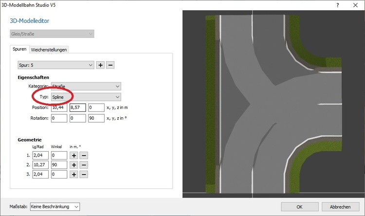

  3. Setze nun alle Spuren von "Virtuell" auf "Spline".

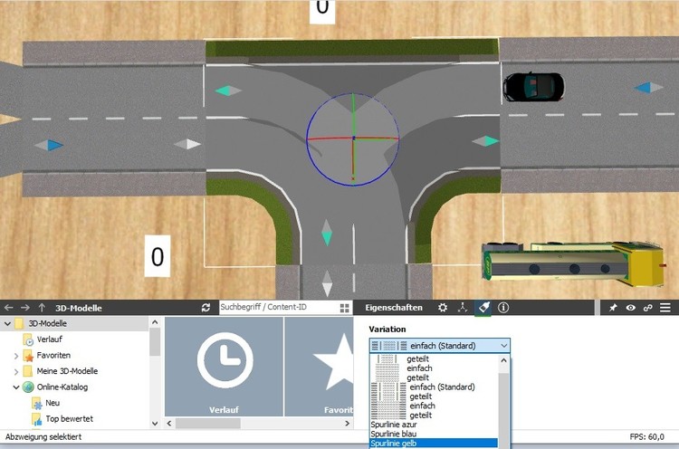

  4. Wähle nun die Variation  "Spurlinie gelb" aus (die hat den höchsten Kontrast, um aktive und inaktive Spuren zu unterscheiden).
  5. Nun kannst Du während des Testens die Schaltung des T-Stücks nachverfolgen.

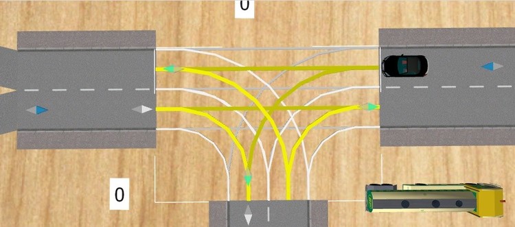

Wenn Du nun das Auto fahren lässt, wirst Du sehen, dass bei der Ankunft von rechts die vom Auto nun zu befahrenden Fahrspuren ab und zu deaktiviert werden. Dies führt dann dazu, dass das Auto gestoppt wird, weil "Weiche freischalten" nicht eingestellt ist. Die Ursache, dass das Auto ab und zu abrupt um 180° wendet, kann man hier auch sehr schön sehen: zwei aktive Spuren kommen unten zusammen und treffen dort auf eine dritte Spur des angeschlossenen Straßenstücks. Wenn bei der Ankunft des Fahrzeugs an diesem Punkt nicht eindeutig ist, auf welcher Spur das Fahrzeug weiterfahren soll, wird irgend eine aktive Spur ausgewählt. Kommt das Aufo nun von oben, kann die andere von oben eintreffende Spur für die Fortsetzung der Fahrt ausgewählt sein. Dann wendet das Auto und setzt die Fahrt nach oben auf der anderen aktiven Spur fort.
Schlussfolgerung:
An einerm Verknüpfungspunkt zwischen zwei Gleis- oder Straßenstücken dürfen nie mehr als zwei aktive Fahrspuren aufeinander treffen. Da die Fahrspuren der angeschlossenen "einfachen" Straßenstücke immer aktiv sind, bedeutet dies, dass im T-Stück zu einem Spur-Anschluss eines Nachbar-Straßenstücks immer nur maximal eine aktive Fahrspur führen darf. Nur dann ist der Pfad, auf dem die Fahrt des Autos fortgesetzt werden soll, eindeutig.
