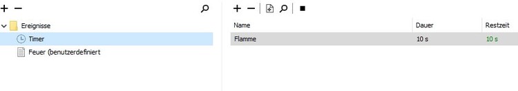

Hallo @BauerHeini
dein Timer kann nicht im benutzerdefinierten Ereignis sein
probier doch mal
$("Ereignisse").timers["Flamme"]:stop()

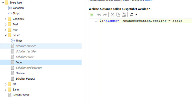

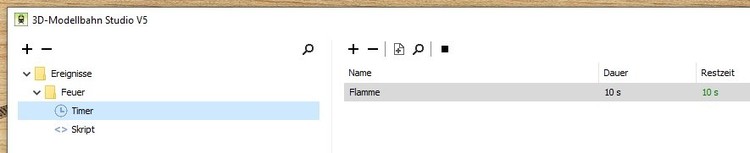

Unter "Ereignisse" gibt es noch ein Ereignismodul "Feuer", und dort befinden sich die Scripte.
P.S. Entschuldige, ich konnte den Screenshot nicht in die Unterhaltung einfügen. Muss ich auch noch lernen.
vor 6 Minuten schrieb BauerHeini:
Jetzt wäre eine gute Gelegenheit dazu. Weil es hilfreich wäre.

...und, wie geht es. Habe versucht den Screenshot hier einzubringen. Kommt Fehlermeldung "Allowed file extensions are ..."

Wie beschrieben: es gibt ein Unterereignismodul, unter "Ereignisse" mit Namen "Feuer".
Bearbeitet von BauerHeini
Dann heißt er $("Feuer").timers["Flamme"]:stop()

Okay Heini, nenne das Modul um in: Feuermodul und dann muß es heißen:
$("Feuermodul").timers["Flamme"]:stop()
Da, wo er gestartet wird, solltest Du auch kontrollieren, ob er da automatisch umbenannt wurde.

Bei BauerHeini ist Flamme ein Ereignis mit dem Inhalt Timer läuft ab, aber nicht der eigentliche Timer Flamme
 In diesem Ereignis wird erst etwas ausgeführt, wenn der Timer schon gestoppt hat
Eben, ich hatte es ja erklärt: Gleichnamigkeiten.
Stimmt. Ereignismodul und Ereignis hatten denselben Namen.
