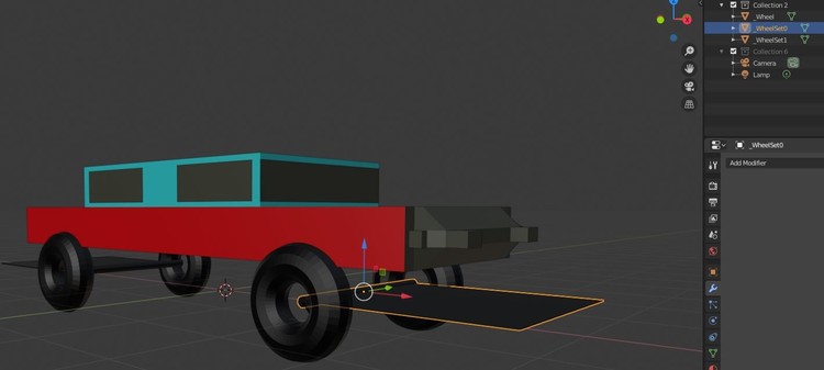

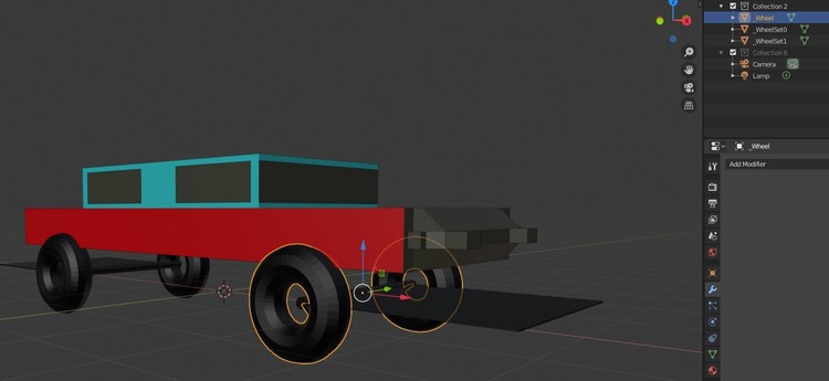

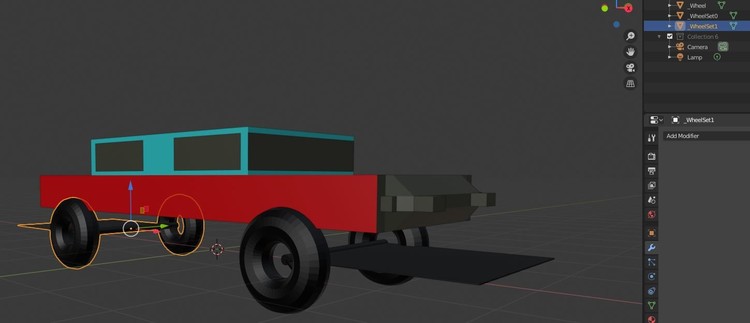

Ich rätsele gerade noch drüber, wie man die Räder an einem Drehgestell zum Drehen bekommt.
Mein Problem ist die Verbindung des Drehgestells mit den Rädern.
Entweder ist es EIN Objekt, dann folgt es der Spur, aber die Räder drehen nicht.
Oder es sind 2 Objekte, dann folgt das Drehgestell der Spur, aber die Räder drehen sich an
einer festen Position.
Die Räder müßten irgendwie eine Untergruppe des Drehgestells werden?
Aber wie definiere ich das in Blender o.Ä.?
Beispiel:
Rechts folgt das Gestell mit Rädern der Spur, aber die Räder drehen nicht.
Links drehen sich Gestell UND Räder, aber die Räder folgen nicht dem Gestell.
P.S. Beim Schreiben eben ging mir ein Licht auf... ;-)
Das Drehgestell wird Parent und die Räder werden Child. Schon funktioniert es...

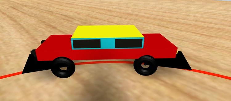

Hier ein etwas chaotisches Video vom Ergebnis meiner Steuerungsversuche.
Lenkung PKW/LKW
LG
