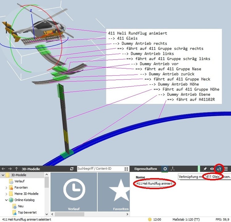

In einer Richtung gibt es schon die Möglichkeit, eine Verknüpfung zu erkennen und zuzuordnen:
Wenn man ein Modell auf der Anlage ausgewählt hat, erkennt man an dem Kettensymbol des Eigenschaftsfensters, ob eine Verknüpfung zu einem anderen Objekt besteht (das Kettenglied ist dann aufgebrochen). Fährt man nun bei einer vorhandenen Verknüpfung mit der Maus über das Kettenglied, wird nachgefragt, ob diese Verknüpgfung gelöst werden soll. Hierbei wird das Objekt angezeigt, mit dem das ausgewählte Objekt verknüpft ist.
Im vorliegenden Beispiel von Frank (@fzonk) ist der Hubschrauber mit der Bezeichnung "411 Heli Rundflug animiert" das ausgewählte Objekt, welches mit dem Objekt "411 Gleis" verknüpft ist. Hier ist dies eine Verknüpfung innerhalb einer ganzen Verknüpfungs-Kette, die ich oben im Bild eingeblendet habe. Die einfachen Pfeile (-->) weisen hierbei auf explizite Verknüpfungen wie die eben beschriebene hin, während mit dem Doppelpfeil (==>) "implizite Verknüpfungen" angezeigt werden, die sich aus der Lasso-Funktion des Gleises zum darauf aufgesetzten Fahrzeug ergeben. Die violetten Linien zeigen jeweils auf das in der Verknüpfiúngskette genannte Objekt.
Leider funktioniert die hier gezeigte Verknüpfungs-Angabe nur in einer Richtung. Bei einem Objekt, welches mit anderen Objekten verknüpft ist, kann man sich nicht anzeigen lassen, von wlechen Objekten aus eine Verknüpfung zu diesem Objekt besteht.
